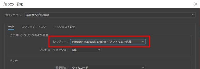

②上記①でもエラーが発生する場合は、レンダラーを 「Mercuy Playback Engine - ソフトウエア処理」に設定変更します。

※レンダラーを 「Mercuy Playback Engine - ソフトウエア処理」に設定するには、メニューの「ファイル」→「プロジェクト設定」→「一般」を選択し、開いた「プロジェクト設定」ウィンドウの「レンダラー」項で「Mercuy Playback Engine - ソフトウエア処理」を選択し、最後に「OK」をクリックします。

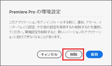

※ダウングレードする場合、アンインストール時に下図ウィンドウが表示されたら「削除」をクリックします。

レンダラーを変更した時点で、編集窓もしっかりと映り、編集を再開できました。

「Mercuy Playback Engine - ソフトウエア処理」に設定すると、「高速処理エフェクト」(例えば、「トラックマットキー」等)が機能しなくなったり、レンダリングや書き出しに時間がかかったりします。
この問題が対策されたら(アップデートがあると思います)、速やかに元の「Mercuy Playback Engine - GPU高速処理(・・・・)」に戻しましょう。
