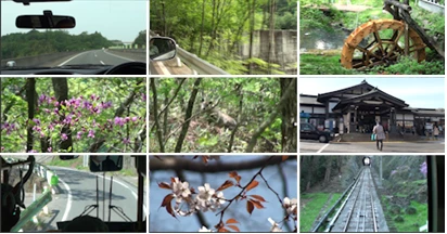

    コーデックのことは分かりませんが、マルチ画面の各画面用に小さいフレームサイズのシーケンスを作成し、そのシーケンスに映像素材を入れれば、重くならないのではと思います。
    詳細は、愚作「9分割マルチ画面(下図)の作成マニュアル」を参考にして頂ければ幸いです。
    マニュアルはExcelで作成してあり、CC2018の頃に作成したもので内容的には少し古いです。下記リンクからダウンロードできます(ダウンロード期限;2022/04/08)。
    https://shared-assets.adobe.com/link/480a8346-c273-4230-7e95-5073214558c6

    それぞれの画面のシーケンスの画角を小さくすると、エフェクトで分割するよりアプリケーションに掛かる負荷も軽減できるということでしょうか?
