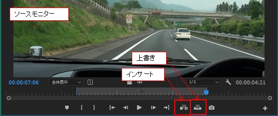

    クリップAの途中に、クリップBを挿入する場合、ホントにオーソドックスな方法で行っていますね。ちょっと油断すると、隙間が空く可能性もありますね。
    次のように行うと挿入した以降のクリップは全て隙間が空くことなく右側へ移動しますので作業効率が上がりますよ。
    是非お試しください。
    ①映像素材Bを「ソースモニター」に入れます。必要があればインポイントやアウトポイントを設定します。
    ②「V1、A1ソースのパッチ」ボタンがOFFの場合はクリックしてONにします。映像素材Bを「ソースモニター」に入れた時点で自動的にONになったと思います。
    ③再生ヘッドをクリップB挿入先に移動します。
    ④「ソースモニター」の「インサート」ボタンをクリックします。
    ⑤すると、クリップAの再生ヘッドを起点にクリップBが挿入されます。
    ⑥クリップAの分割された後ろ側以降のクリップは全て右側へ移動します。
    >動画を編集している際にふいに触ってしまった、ヒューマンエラーだろうと解釈をしています。
    クリップを動かしている最中に、気づかずに上書き等を行ってしまったのかも知れませんね。
    「ソースのパッチ」ボタンや「ターゲットトラックの切り替え」ボタンをうまく活用すると、クリップ間の隙間を開けてしまうようなミスも未然に防止でき、かつ作業効率も向上しますよ。
