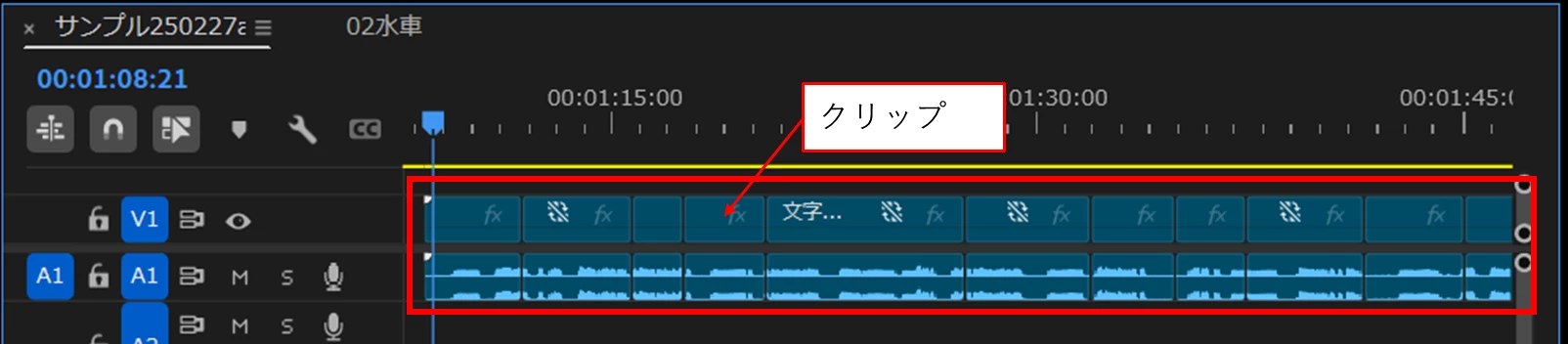

Mar 1, 2025 9:57 AM UTC
こんばんは
>カット編集を複数していてプレミアプロを立ち上げっぱなしだったのでかなりのシーケンスが溜まった状態でした。
「シーケンス」とは下図赤枠部のことを指しているのでしょうか。
または、クリップを指しているのでしょうか。こちらのほうを指しているのかななんて思ってしまいます。
ファイルを数多く読み込んだためにそのような症状を呈したのかも知れません。
>プレミアムプロのキャッシュを削除したら今は正常に使えるようになりました。
上記の不要なクリップを削除したということでしょうか。
キャッシュファイル削除は行っていないように思われるのですが。
