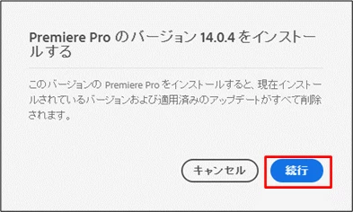

※v14.1からv14.0.4にダウンデートする場合、下図ウィンドウが表示されたら「続行」をクリックします。

レンダラーの設定変更でしょうか。この場合、高速処理エフェクトを適用すると再度エラーが出ます。その場合は、v14.0.4にダウンデートすることをお勧めします。
