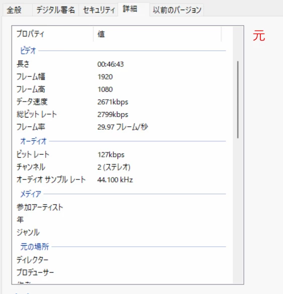

添付したスクショの「元」と赤文字で書いているものが編集前のデータです。

    元データのビットレートは
    「総ビットレート 2799kbps」

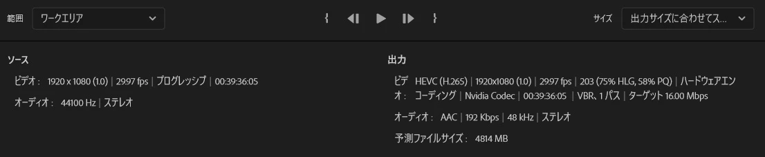

    書き出し設定のビットレートは
    「ターゲット 16.00Mbps」
    になっています。単位が違うのでわかりにくいですが、書き出し後のビットレートの方が圧倒的に高いです。
    これにより、書き出した動画ファイルのサイズは大きくなります。
    この書き出し時のターゲットビットレートの設定を下げれば、ファイルサイズは小さくなることになります。
    しかしながら、この数値を下げると画質も下がることになるのでご注意ください。
