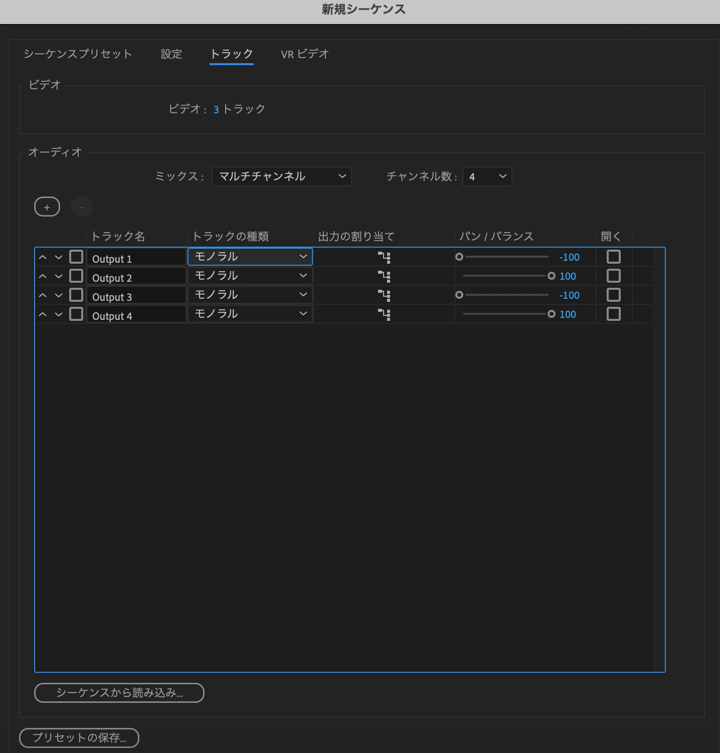

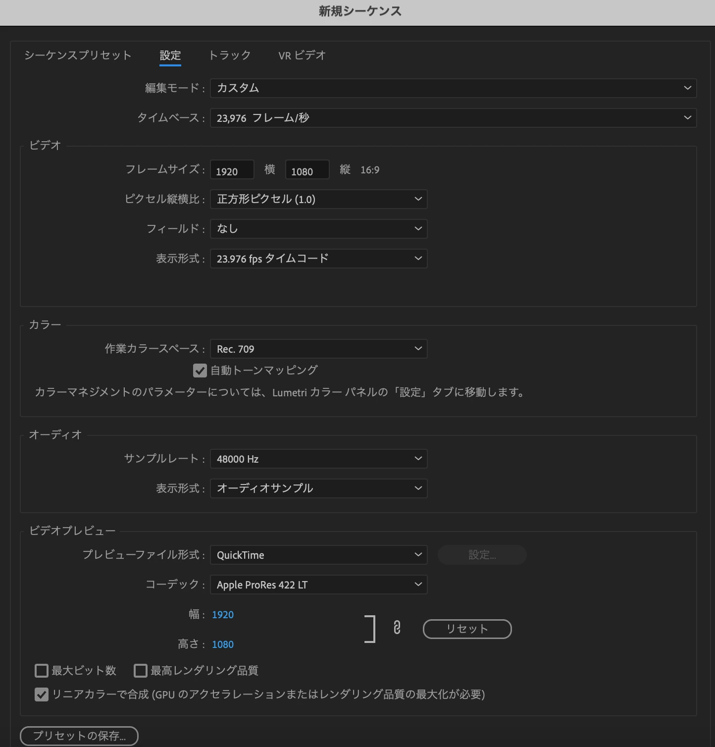

シーケンス追加の時に出てくる画面を添付します。

添付していただいた画像のうち1枚目と2枚目は新規シーケンスの作成画面のようですが、どのプリセットをお使いか分かりませんものの、4チャンネルのマルチトラックシーケンスで、各音声トラックが「モノラル」でそれぞれパンが左右に振られているので、この状態ですと片側ずつしか音が出ません。
放送業務やそれに準じた制作環境以外では滅多に使われない設定です。

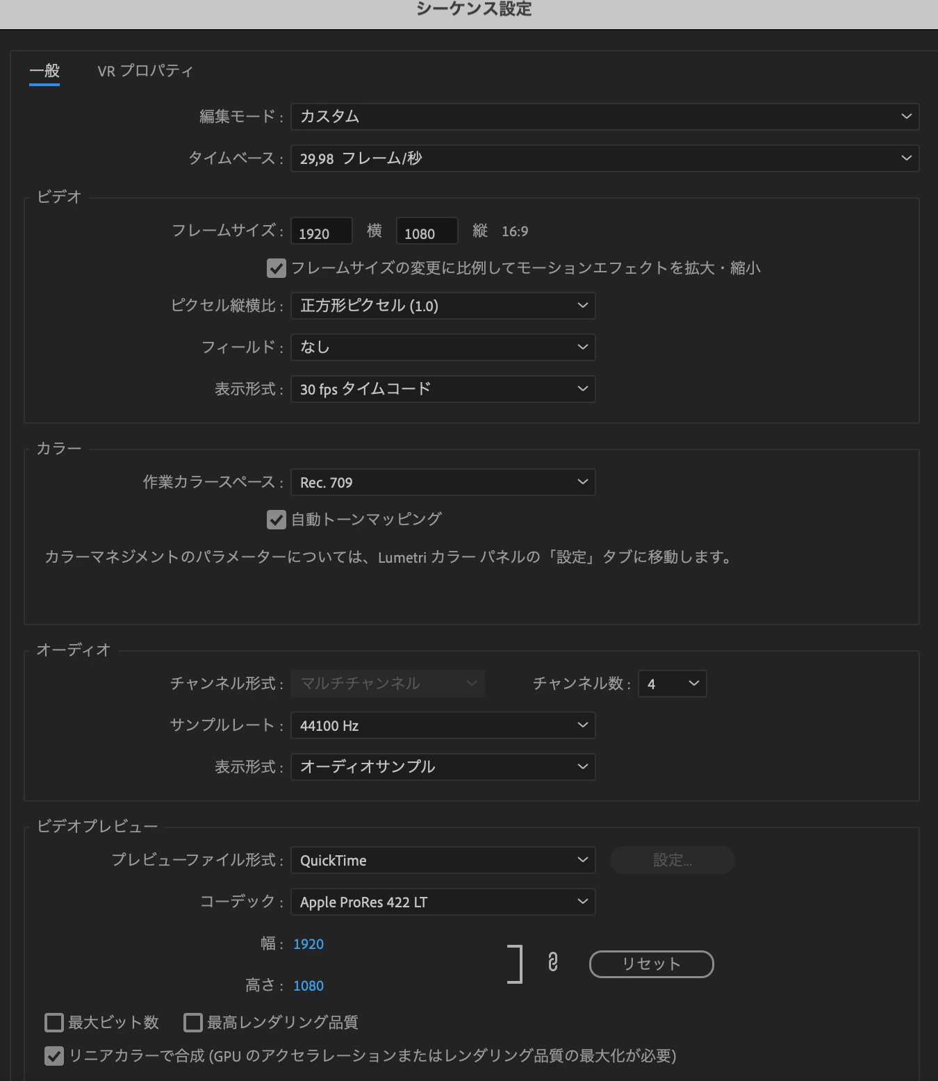

3枚目の画像は既存のシーケンスの設定状況かと思いますが、タイムベースの数字が微妙におかしいこととも気になりますが、それはさておき音声のチャンネルがマルチチャンネルで4チャンネルになっていますね。
これが支給された「プロマネ」ですと、送り主も設定を間違えている可能性もなきにしもあらずなので収拾がつかなくなってしまうのですが、とりあえず「シーケンス」メニューにある「トラックの追加」を選択し、「オーディオトラックを追加」の適用量に適当な数字(追加されるトラックの数です)を入れ、トラックタイプを「標準」にしたまま「OK」を押していただくと、ステレオ素材をそのままステレオで扱えるトラックが出来上がります。
ただし、「プロマネ」の送り主が意図的にマルチチャンネルの4チャンネル使用にしている場合には、この方法は使わない方が良いかもしれず、先方への確認が必要になります。

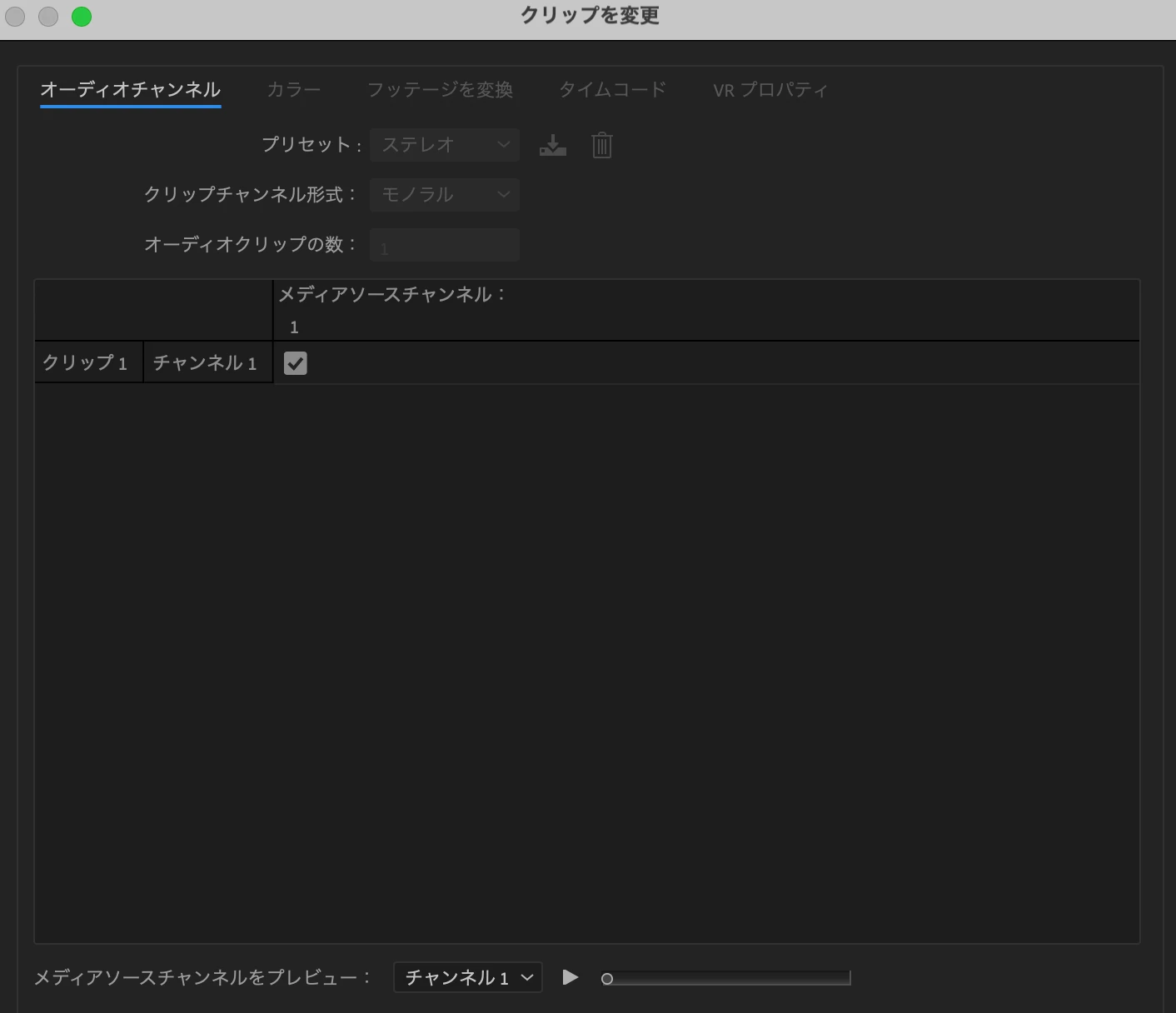

その場合、解消法として考えられるうちの一つの方法は、プロジェクトパネルに読み込んだ素材を右クリックして「変更」→「オーディオチャンネル」を選び、「プリセット」を「モノラル」にしてからシーケンスに貼る流れになります。
