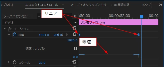

①キーフレームをリニアに設定(初期設定)
「位置」を展開すると、速度のグラフが表示されます。グラフが水平で直線になっていることから等速であることが分かります。

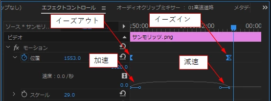

②キーフレームをイーズアウト・イーズインに設定
加速しながら移動開始し、減速しながら停止します。

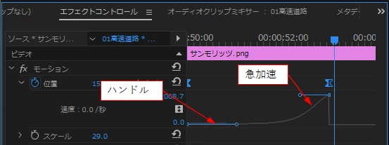

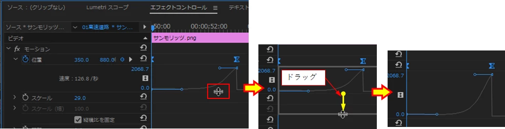

③カスタマイズ(②に対して、速度グラフを変更)
キーフレームを選択すると、グラフにハンドル(先端〇印付)が表示されます。この〇印を左右方向、上下方向にドラッグすることにより、速度グラフの形状を変化させることができます。この例は途中まで速度は上がらず、途中から急加速し、最後は激突(笑)するという内容です。
※各パラメーターのキーフレームコントロール部の境界をドラッグすると、上下幅を広げることができ、調整しやすくなります。
