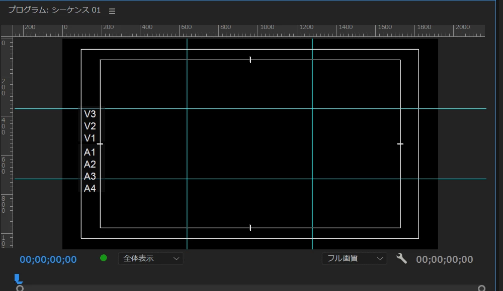

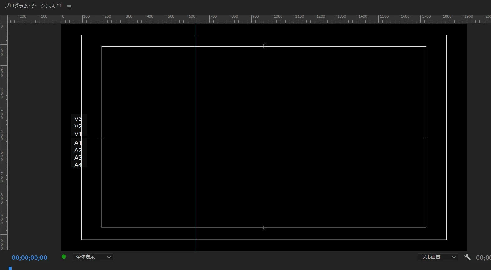

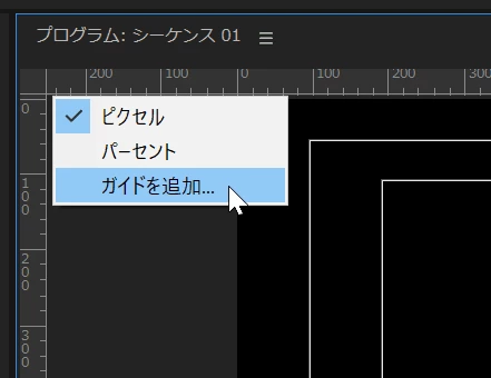

    この場合は、150kwさんが最後の方に書いてくださっている「ガイド」を使う方法の方が、事故(操作の過程で編集内容を意図せず書き換えてしまうなど)が少なく良いと思います。
    シーケンスサイスによって計算は必要になりますが、ガイド自体は簡単に表示させることができます。

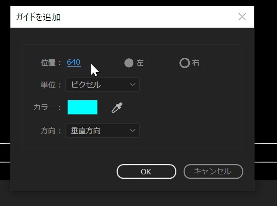

    マウスで定規からドラッグ&ドロップでもひけますが、今回のようなケースでは数値で入れた方が楽ですね。
    1920×1080を例にして、1/3の640ピクセルのところに線を入れる例で画像を添付してみます。

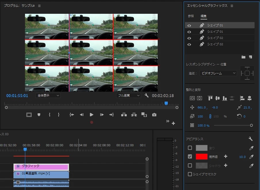

    ①映像素材を読み込み、「エフェクト」パネルから「ビデオエフェクト」→「スタイライズ」→「Repricate」(旧;複製)エフェクトを適用し、「Count」を「3」にします。すると、横3列、縦3列に分割されます。
    ②グラフィッククリップを作成し、ペンツールで横、縦それぞれ1本ずつ映像の分割ラインに沿ってラインを引きます。拡大率を200%または400%にして、ラインの両端をピシッと合わせます。この時シェイプ(x)レイヤーが作成されます。

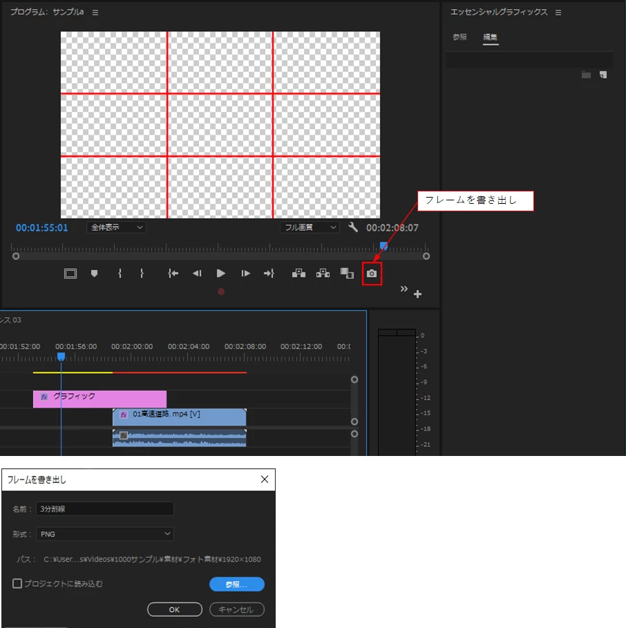

    ⑤映像クリップを横へずらし、再生ヘッドをグラフィッククリップの部分へ移動すると、分割線のみが見えます。市松模様部は透明です。
    ⑥「フレームを書き出し」アイコンをクリックします。再生ヘッドがあるフレームが書き出されます。
    ⑦次に開いた「フレームを書き出し」ウィンドウで、名前を入力して保存先を指定し、「形式;PNG」、「プロジェクトに読み込む」のチェックを外して「OK」をクリックします。すると、再生ヘッドがあるフレームが書き出されます。

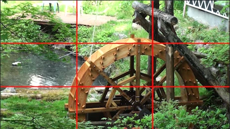

    ⑧各プロジェクトで使用する場合は、.pngファイルを読み込み、映像クリップの上のトラックに配置すれば3分割線が表示されます。
