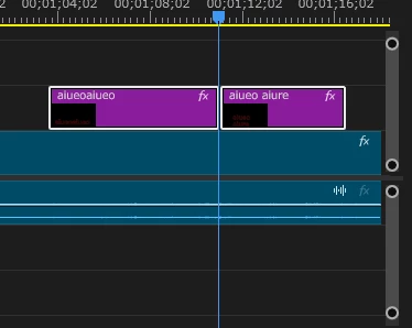

画像の様な文字テロップや字幕2つを繋げて、
前後の長さを変えずに編集点だけ移動できませんか?
現在赤矢印のカーソルで行いギャップが出来るので手動で削除しています
Correct answer 150kw
お早うございます、nbnbnbnbd さん
「ローリングツール」を使用しましょう。
「ローリングツール」を持って、編集点の上へカーソルを置き「双方向矢印2本」が表示されたらクリックします。すぐに赤の縦棒が表示されますのでそのまま変更する編集点までドラッグ&ドロップします。
ドラッグ中はクリップの右下に、移動したデュレーション、前後クリップのデュレーションが表示されます。
「Ctrl」キーを押しながらドラッグしてもできると思います。
下記リンクもご覧ください。他の編集ツールの記載があります。
https://helpx.adobe.com/jp/premiere-pro/using/panels.html
https://skillhub.jp/blogs/299
https://helpx.adobe.com/jp/premiere-pro/using/remix-audio-in-premiere-pro.html
今回バージョン情報を追加・修正するために、新しく書き込みを起こしていただきましたが、書き込みの下部右方ににある「さらに表示」⇒「返信を編集」をクリックすると編集することができます。最後に「編集を適用」をクリックします。
*フォーラムに参加し、投稿が少ないうちは「返信を編集」はグレーになっていてクリックできないようです。nbnbnbnbd さんの場合はクリックできるのではと思いますが。

150kwCommunity ExpertCorrect answer
May 4, 2025
「ローリングツール」を使用しましょう。

できました ありがとうございました
150kw
May 5, 2025
>できました
お役に立てて良かったです。
今回を機会に、他の編集ツールも是非覚えていただくようお勧めします。
