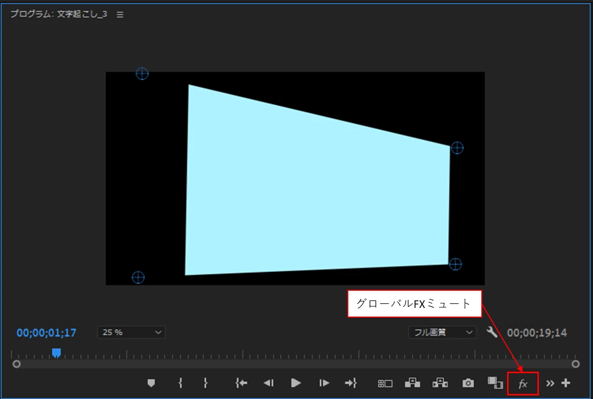

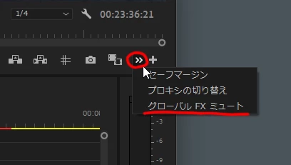

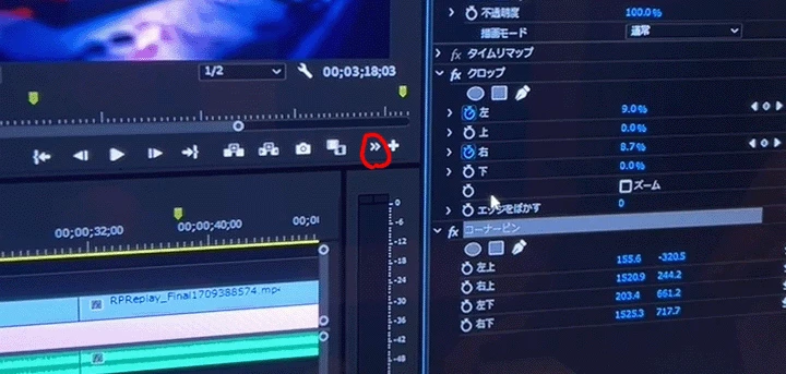

    添付していただいた動画を拝見しますと、プログラムパネルのボタン表示部分に「>>」と表示されていますので、ボタンがすべて表示されていない状況のようです。
    症状的にはグローバルFXミュートがONの状況なので、この「>>」を押していただくと「グローバルFXミュート」が出てくるかもしれないように思います。
    添付していただいた動画から説明用に静止画を切り出してみました。赤丸の部分です。
    ※私の手元の環境で、グローバルFXミュートのボタンを表示する設定にもかかわらず、が隠れている状況を再現した画像も添付します。表示順はあくまでも一例で、設定状況によります。

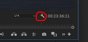

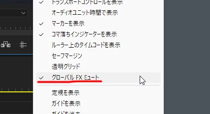

    また、スパナアイコンの「設定...」ボタンからもFXグローバルミュートは設定できます。
    チェックが入っていると、エフェクトがミュート(無効)になります。
    別の項目を設定しようとした際に手が滑って誤って設定してしまったといった可能性も、あるかもしれません。
