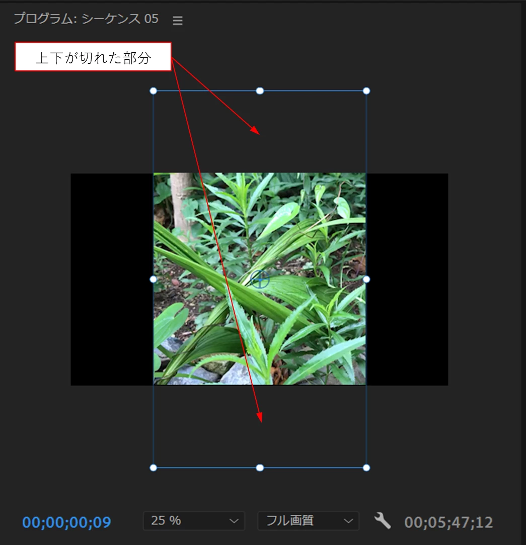

縦で撮影したまま資料を他の方に画面共有をしたのですが、資料が実際に撮影した動画よりも切れてしまって、結果、画面共有の資料全体が見えずに上下が切れて編集されてしまう事が生じております。

資料の上下が下図のように切れてしまっているということですね。

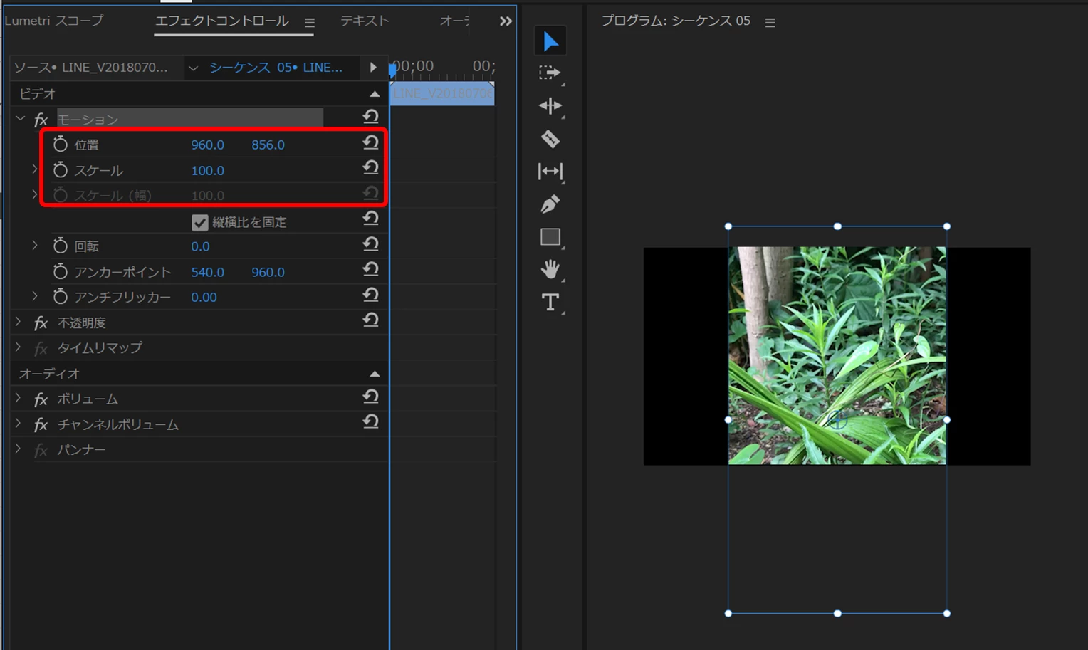

クリップの上で右クリックし、開いたコンテキストメニューから「フレームサイズに合わせる」を選択すると、上下方向がピタッとフレームサイズに合います。ただしサイズは縮小されます。
また、「クリップ」を選択し、「エフェクトコントロール」パネルの「モーション」の「位置」と「スケール」を調整すれば自分の好みの画角に合わせることができます。各プロパティの右端の左向きアイコンをクリックすると、初期値にリセットされますので、安心して数値を変更できます。
