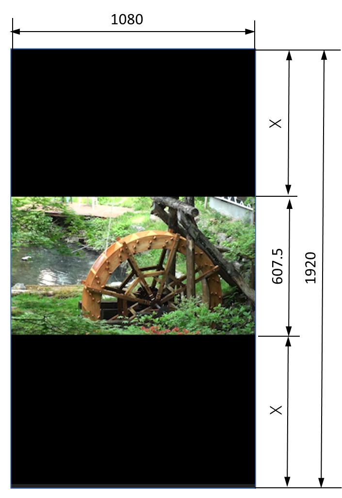

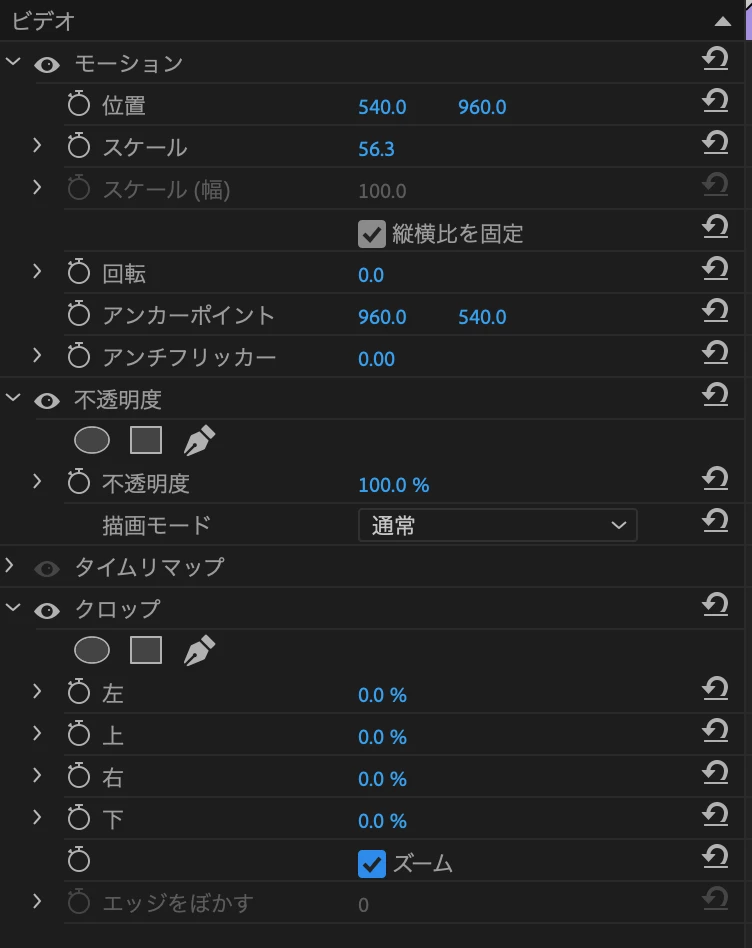

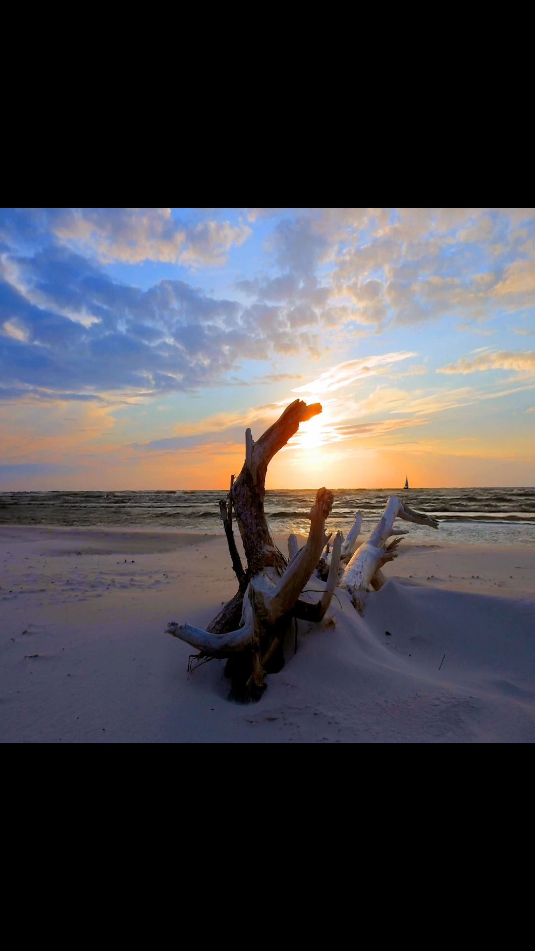

横動画をショート動画として再利用するときに、大枠は変えずにその中で映像を拡大するためクロップのズームを使用したのですが、ズームにチェックを入れると縦に伸びてしまいます。
説明が至らず申し訳ありません、、、
<行った手順>
①縦型シーケンス(1080×1920)に横長動画(1920×1080)を乗せる
②フレームサイズに合わせてスケール、フレームサイズに合わせる(どちらも試しました)
③クロップエフェクトを追加してズームにチェック→縦に引き伸ばされる
本当は下記画像のように元々フレームサイズに合わせた状態のサイズの枠の中だけで拡大したいです。
分かる方いらっしゃればよろしくお願いいたします。

添付していただいた画像を拝見しますと、赤枠の元の横長(16:9)の比率を保ったままで大丈夫のように見受けられましたので、もしそうでしたら「シーケンスのネスト」だけでも対応できるかもしれません。
まずは、拡大加工用に横長(1920×1080)のシーケンスを作成し、そこに横長画像(1920×1080)を貼り付けます。(クリップに最適なシーケンスを作成するのが無難だと思います。)
次に、「ビデオ」の「モーション」のスケールで、拡大します。
次に、縦長のシーケンス(1080×1920)を作成し、先ほどの「拡大加工用に作ったシーケンス」を貼り付けて(ネストして)、フレームサイズに合わせるを実行します。
これでひとまず、目的は達成できるのではないかなと思います。
※35秒程度の作業中の様子をGIF動画でのせてみます。
動画中では時間節約のため「TEST」というクリップ名と同じシーケンス名のまま作業していますが、実際にはわかりやすいよう「トリミング用シーケンス」などなど名前を変えていただいた方が良いかと思います。
また、途中右下が欠けてコンテキストメニューが見えなくなっている箇所がありますが、そこでは「フレームサイズに合わせる」を実行しています。

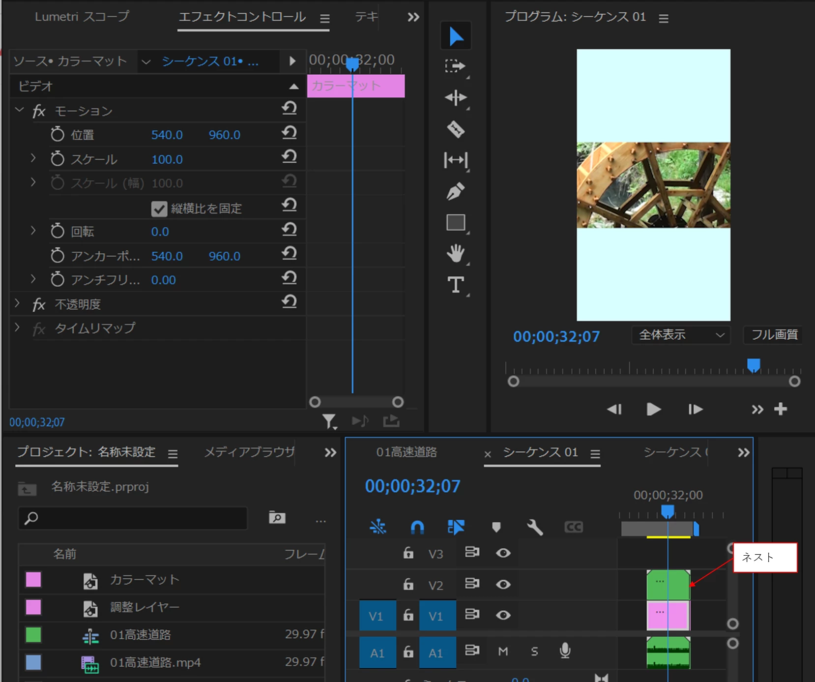

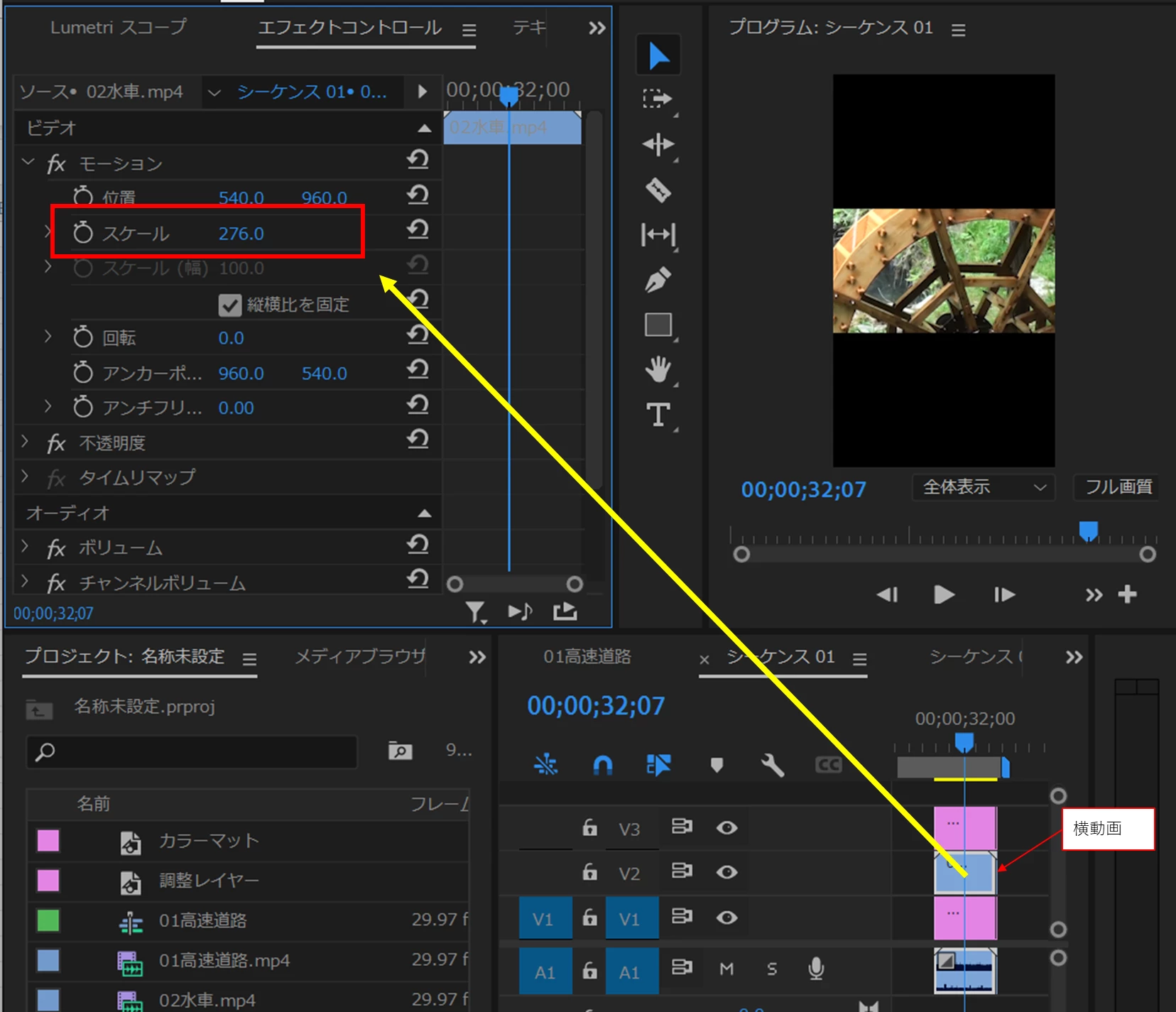

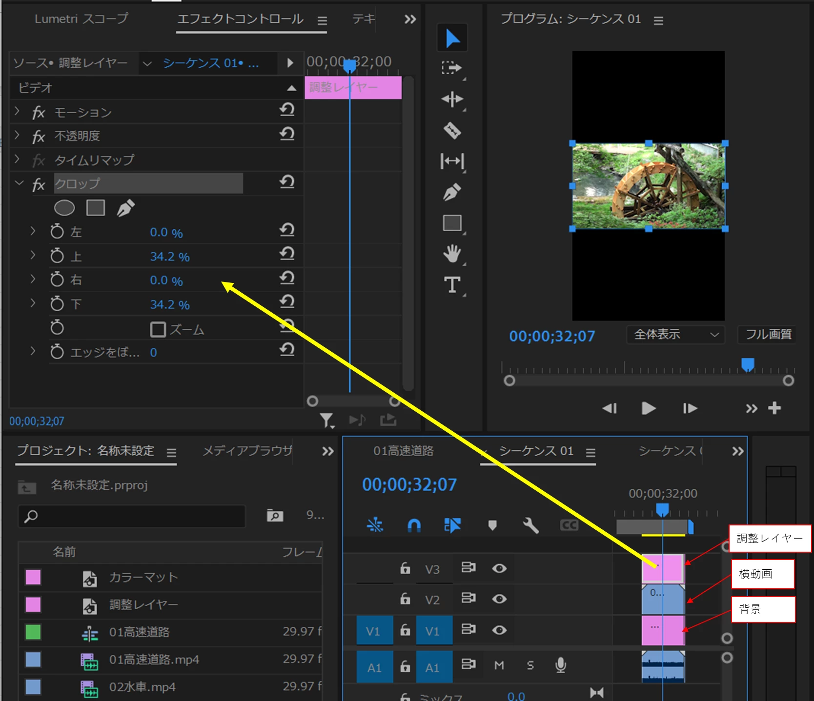

調整レイヤーを作成して、調整レイヤーに「クロップ」エフェクトを適用したらいかがでしょうか。
横動画の「スケール」でズームします
調整レイヤーと横動画をネストすると、背景が表示されます。

無事解決できました!
調整レイヤーは試していたのですが、ずっとズームで試していました。
確かに調整レイヤーで枠を決めてあげて、その下層レイヤーで拡大すればできますね。
クロップの数値まで教えていただき大変助かりました…!
ちなみにこの上下の数値は計算して出されたのでしょうか?
16:9のサイズをぴったりクロップできるパーセンテージが決まっているのですか?(数字関係に疎くお恥ずかしい…)

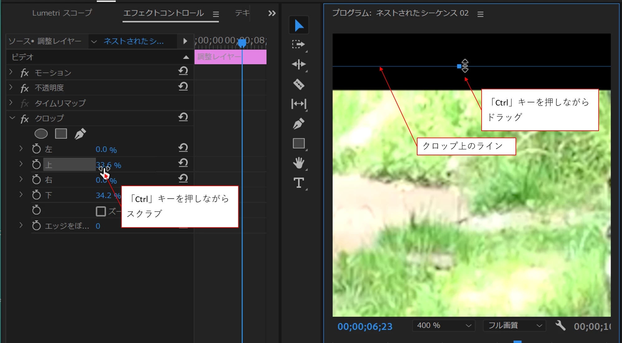

◆今回は、「プログラムモニター」と「エフェクトコントロール」パネルの「クロップ」の数値を増減させて合わせました。
・位置を合わせやすくするため、「プログラムモニター」のズームレベルを上げます(200~400%)。
・「エフェクトコントロール」パネルの「クロップ上または下」の数値をスクラブして増減します。この時「Ctrl」キーを押しながらスクラブすると、「0.1」ずつに増減しますので合わせやすいです。逆に「Shift」キーを押しながらスクラブすると、「10」ずつに増減します。
・または、「プログラムモニター」の「クリップ上または下」のラインのハンドルを「Ctrl」キーを押しながらドラッグすると、「0.1」ずつ増減しますので合わせやすいです。「Shift」キーを押しながらドラッグの場合は「10」ずつ増減します。
*スクラブが分からない場合は下記リンクをご覧ください。
https://note.com/happyrieko2820/n/n4f77aba7aed4
◆計算で求める場合
・動画の縦方向は
1080×(1080/1920)= 607.5
・xの値は
x=(1920-607.5)/2 = 656.25
・xの値を%で表示すると、1920が100.0%だから
X(%)=656.25/1920×100 ≒ 34.179 ≒ 34.2%
