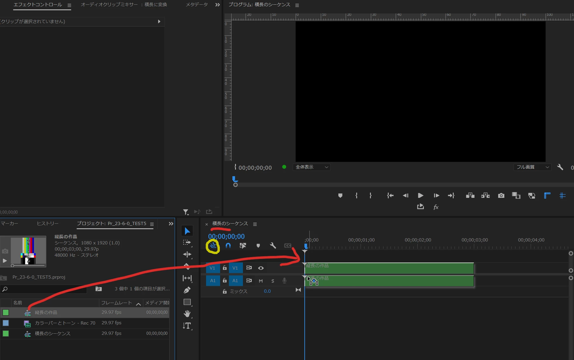

納品仕様に合わせた横長のシーケンスを作成し、既に完成している縦長のシーケンスを貼り付けます。その際、黄丸で囲った部分のボタンが押された状態にしておいてください。

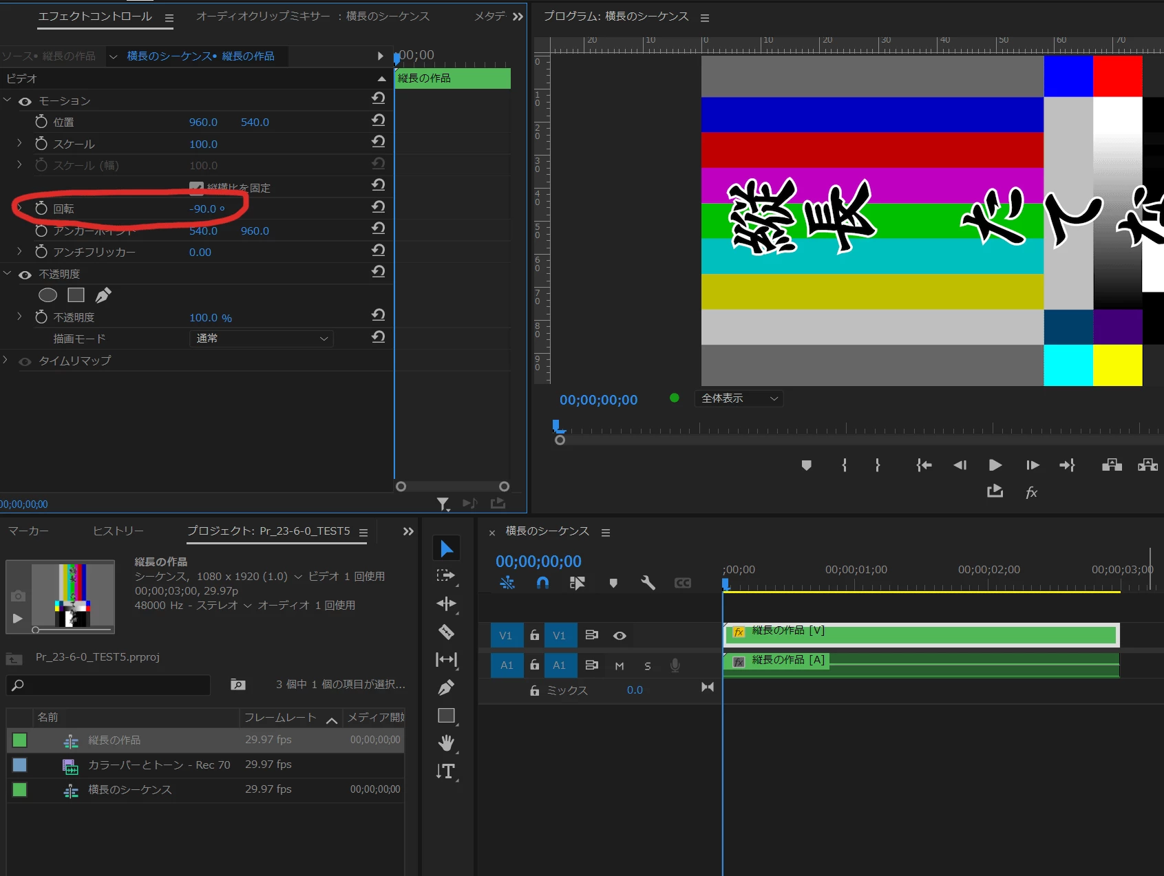

納品仕様に合わせた向きに回転させます。その際、スケールの値が想定外になっていないかを念のためご確認ください。たとえば、1080×1920で作成した縦長の作品を1920×1080の横長で書き出す際は、単純な回転なので100%になります。そうならない場合は、後述する「フレームサイズに合わせる」と「フレームサイズに合わせてスケール」にチェックが入っていないかご確認ください。

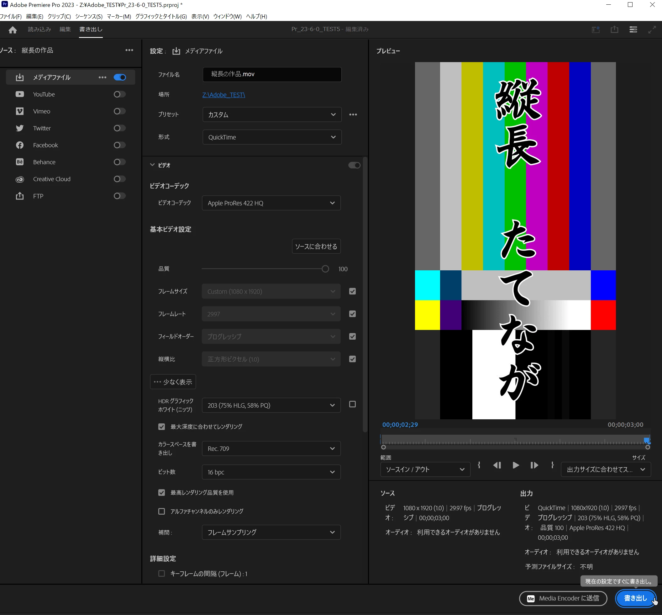

・縦長の完成原版を書き出す場合
縦長の状態で、高品質な形式(ここではProRes 422 HQ)で書き出しします。
先ほど書き出しした縦長ファイルをプロジェクトに読み込み、納品形式に合わせた横長シーケンスに貼り付け、納品仕様に合わせた方向に回転します。

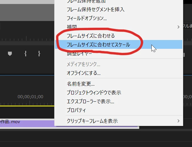

その際、スケールの値が想定外の値になっていないことを確認します。念のため、タイムライン上のクリップを右クリックし、「フレームサイズに合わせる」と「フレームサイズに合わせてスケール」のいずれにもチェックが入っていないことを確認しておくと安心かと思います。
