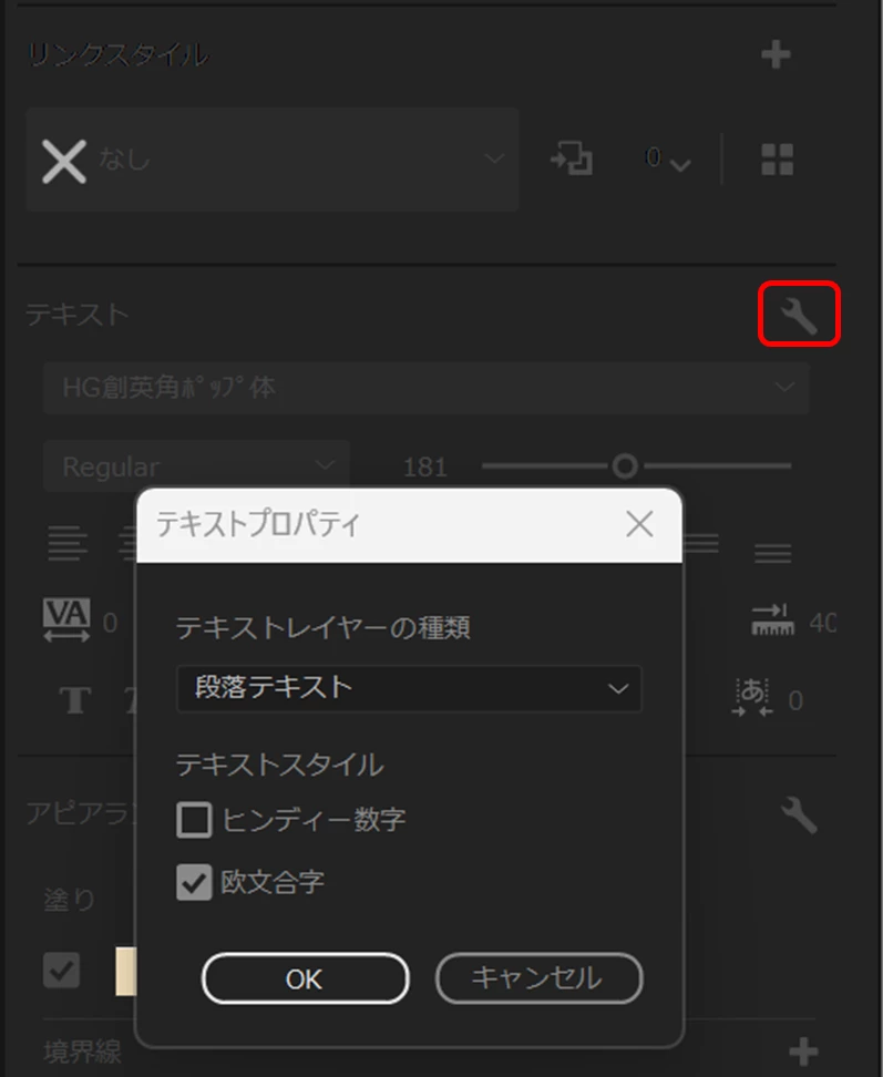

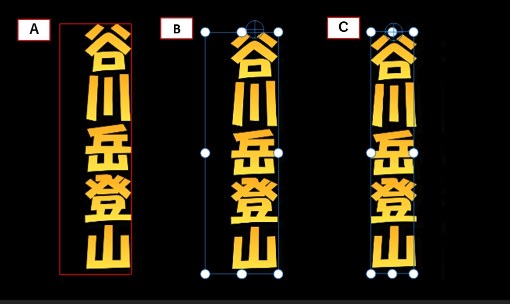

こんにちは、皆さん
Premiere Pro v24.2 24.3で採用になった「段落テキスト・ポイントテキストの切り替え」を使用してみたらいかがでしょうか。ちょっと手動操作が入ります。
A 縦書き文字を作成しました。「ポイントテキスト」で作成されます。
B 「選択ツール」をクリックすると、「バウンディングボックス」が表示されます。
C 「段落テキスト」に変更し、「バウンディングボックス」の「ハンドル」をドラッグして、「バウンディングボックス」の左側の幅を狭くします。
*「ポイントテキスト」のバウンディングボックスの幅を狭くしようとすると、全体的に縮小されてしまいます。
「段落テキスト」に変更するには、
「エッセンシャルグラフィックス」パネルの「テキスト」項の「テキストプロパティ(レンチ)」アイコンをクリックして「テキストプロパティ」ウィンドウを開き、「テキストレイヤーの種類」で「段落テキスト」を設定します。
May 29, 2024 1:38 PM UTC
ありがとうございます!早速試してみました。
おっしゃるとおりバウンディングボックスを文字の幅に合わせられ、それによって「整列と変形」の「水平方向に中央揃え」でセンターに合わせられるようになりました。助かります。
ひとつ細かいことを言うと、バウンディングボックスの右側の辺に(フォントによっては)やや文字が飛び出るものがあるようです。こちらの右側の辺は文字ごと動いてしまうので調節できず、調節できる左側の辺を右側と同じだけ文字を飛び出るように調節しようとすると、幅が足りないので文字の表示ごと消えてしまうようでした。
仕事柄、できるだけ正確にしたいのですが、このあたりはPremiere Proでは求めてはいけない領域なのかもしれません。
次回から縦書き文字には段落テキストを活用してみます。
ありがとうございました。

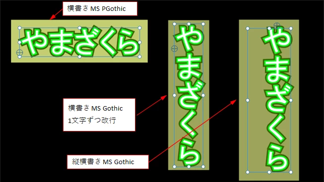

こんにちは
文字数が少ない場合は、次のように行ったらいかがでしょうか。文字数が多いと面倒くさいです。
横書きで文字を作成し、1文字ずつ改行して縦書きにします。プロポーショナルフォントですと中心が揃いませんので等幅フォントにします。
flafla125Author
Feb 15, 2021 2:57 PM UTC
なるほど。
自分の設定云々ではなく仕様でこうなっているんですね。。。
個人的にはここまで余白が大きいと実際に不便というよりも違和感を感じてしまうというのが一番大きいです。。。
1行ずつ改行であれば確かに余白気にならないですね。
一度公式に問い合わせてみようと思います。

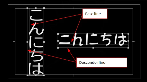

こんにちは、flafla125さん
各フォントにはBase line、Descender line、Ascender line等の基準ラインが決められています(詳細は下記リンク)。
フォント基礎概論〜第2回〜|Taisei|note
余白とおっしゃっているのは、Base lineとDescender line間のことではないかと思います。これは縦書きおよび横書きフォントにもありますし、各フォントによって寸法が決められています。
これが気になるようでしたら、極力寸法の少ないフォントを探して使用するようにしましょう。

失礼しました。余白は横書きではないように見えますが、縦書きではありますね。調整できるパラメーターをいろいろいじってみましたが、やはりだめでした。推定ですが、Base lineとDescender line間が表示されているのではと思います。
