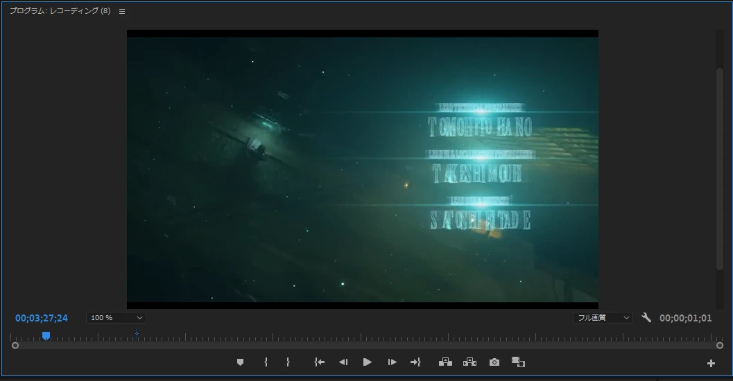

お世話になっております。
クリップを入れると画像のように、横幅がずれてしまいジャストサイズにすることができません。
他サイトを見て、クリップを「フレームに合わせてスケール」を行った結果として添付画像のようになり、未だに横幅が合っていない状況になっております。
このクリップの画像はPS5から直接インポートしたものです。
PS5のサイズは1920×1080(30fps)となっており、
アドビのフレームサイズも1920×1080となっているのでおそらく合っているかと思います。
この場合どのようにすればクリップのサイズがジャストサイズに出来るのでしょうか。
教えてくださると助かります。よろしくお願い致します。

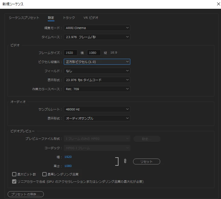

添付していただいたad.pngファイルの画像で気になる点は、現在作業なさっているシーケンスではなく「新規シーケンス」を作成する画面であることです(タイムベース23.976も今回の状況では適切ではないですね)。
gg.pngを拝見しますと上下に黒帯が付いていることと、1920×1080の100%表示でこのサイズになるのは違和感がありますので、シーケンスの設定に誤りがあるように思います。
現在作業なさっているシーケンスの設定は、そのシーケンスをクリックして選択したうえで「シーケンス」メニューの「シーケンス設定」から確認できますので、まずはそちらの内容をご確認いただければと思います。

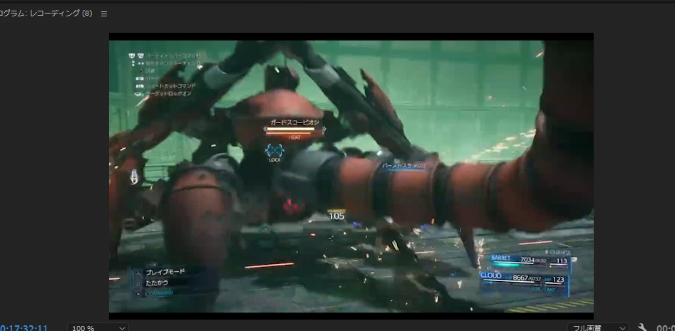

入れ違いで150kwさんへのご返信がありましたので、新たな添付画像を拝見したうえで補足いたしますと、右側にスクロールバーが出ている点から、シーケンス設定が720×480の4:3になっている可能性があるように思います。
そしてPS5の素材は1280×720のようですね。
PS5で収録した素材をプロジェクトパネルで右クリックして、「クリップに最適なシーケンス」を選びますと、適切なシーケンスが出来上がります。
January 7, 2022
Ckunさん
ご教示くださりありがとうございます!
結論から申し上げてなんとかジャストサイズにすることができました!
おそらくはシーケンスのサイズを自分で変更してしまったようで、
色々と試している内にジャストサイズに戻すことができました!
ご教示くださった内容を元に、現状の設定を保つようにします。
わざわざありがとうございました!

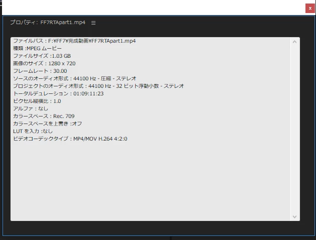

>このクリップの画像はPS5から直接インポートしたものです。PS5のサイズは1920×1080(30fps)となっており、

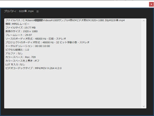

そのクリップの上で右クリックし、開いたコンテキストメニューから「プロパティ」を選択して開いた「プロパティ」ウィンドウのスクリーンショットを提示ください。下図のようなものです。

January 6, 2022
150kwさん
いつもありがとうございます。
画像を添付いたします。
間違っていれば教えて下さい。
またスケールも変更しておりません。
お願いいたします。

現在作業しているプロジェクトで、メニューの「シーケンス」→「シーケンス設定」を選択し、開いた「シーケンス設定」ウィンドウのスクリーンショットを提示頂けますか。下図のようなものです。
それと、現在作業しているプロジェクトのシーケンスはご自身で設定、または自動で設定したものでしょうか。推定ですが、ご自身で設定したような気がするのですが。

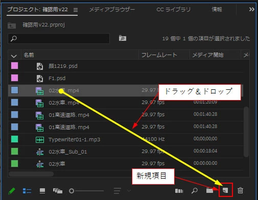

また、シーケンスを自動で設定する方法を試してみてください。
「プロジェクト」パネルから、対象の映像ファイル(アセット)を「新規項目」へドラッグ&ドロップします。すると、自動で最適なシーケンスが新たに作成されます。そのシーケンスのビデオトラックの冒頭にはその映像素材のクリップが配置されています。
「プログラムモニター」に映像がピッタリ合っていると思いますが。
