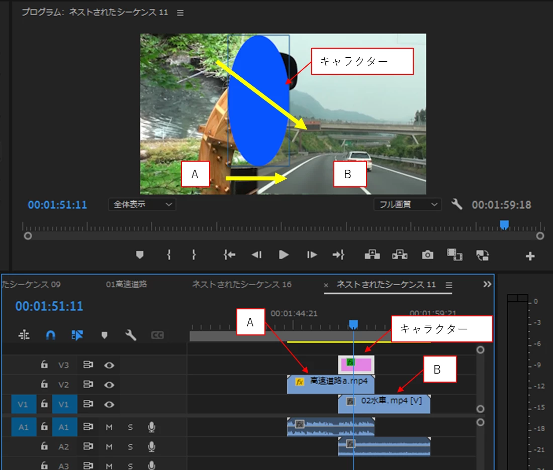

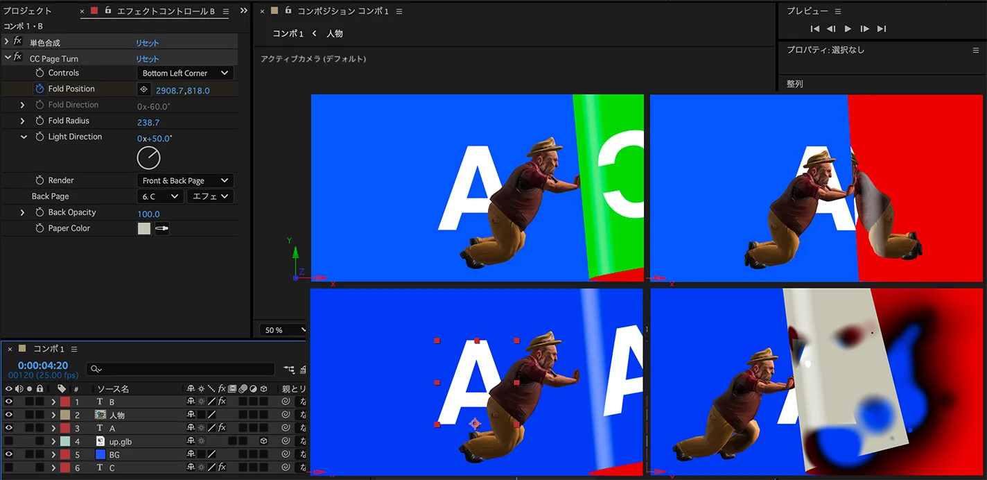

参考のため、After Effectsでアニメーションのサンプルを作ってみました。
サンプルのようなものをPremiereで作る場合は、人物の素材と「A」の動画を選択した状態で「ネスト」をして1個のシーケンスにまとめてからトランジションを追加する方法になると思います。
もし、手の部分が「B」の動画の上に重なる場合は、別の方法になります。

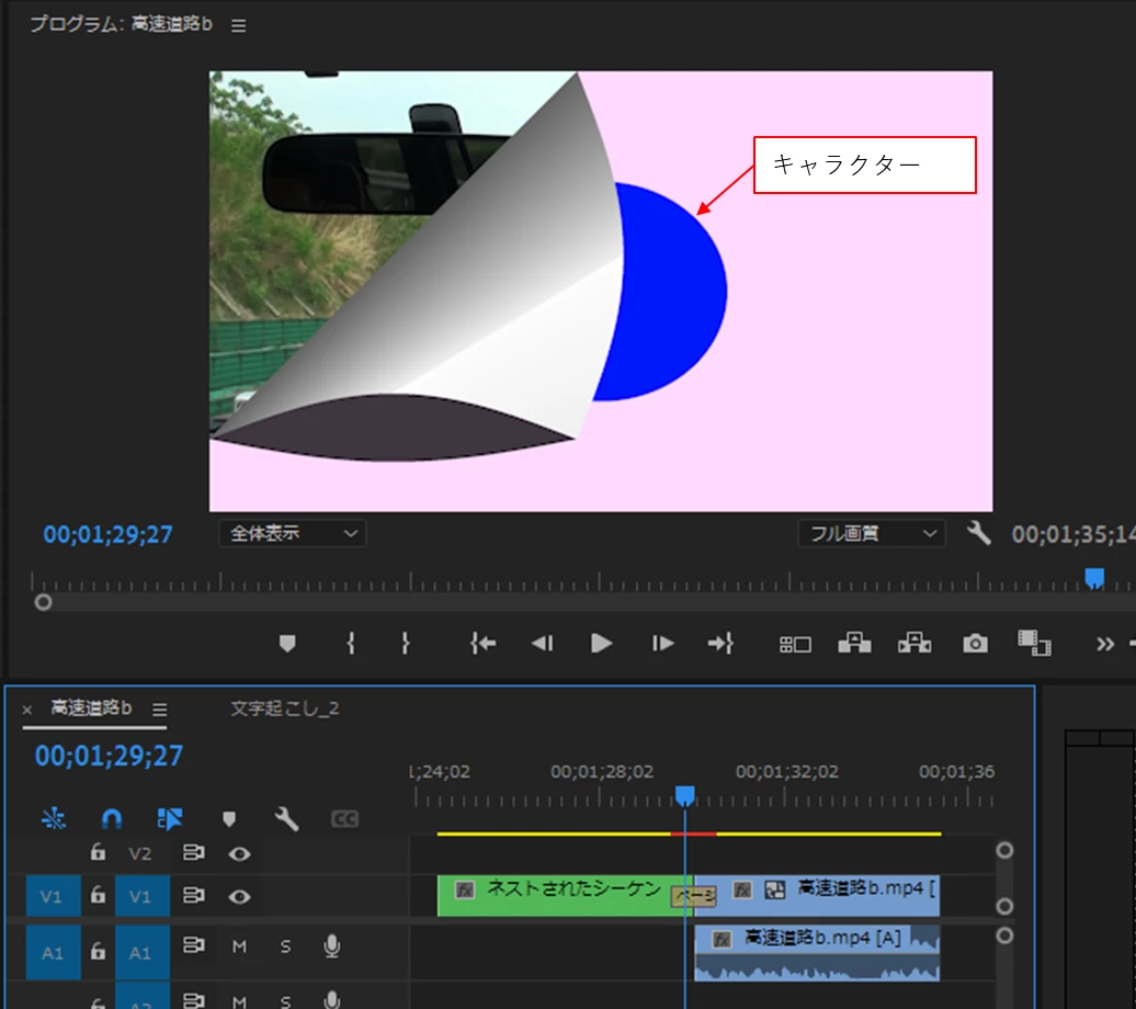

April 1, 2024
教えていただいたのを真似してみたのですがめちゃくちゃ近いです!!
AとネストしてBとの繋ぎ目にページターンをつけるとそれっぽくなるのですがページをめくる時に後ろが黒くなるのが気になります。このページをめくった時の黒を前の映像がめくれているようにする事って出来ますか?
April 1, 2024
確認ありがとうございます。
後ろが黒くなるとは、ページピールの後面のことでしょうか、それとも透明部分が黒くなるということでしょうか?
もし、後面のことであればオプションが無いのとトランジションのため、他のエフェクトを組み合わせるようなことも出来ないと思います。
コンプリートプランをご契約している場合は、After Effectsのページターンはエフェクトになるので、後面の画像を変更したり別のエフェクトと組み合わせて穴を開けたりも出来ます。

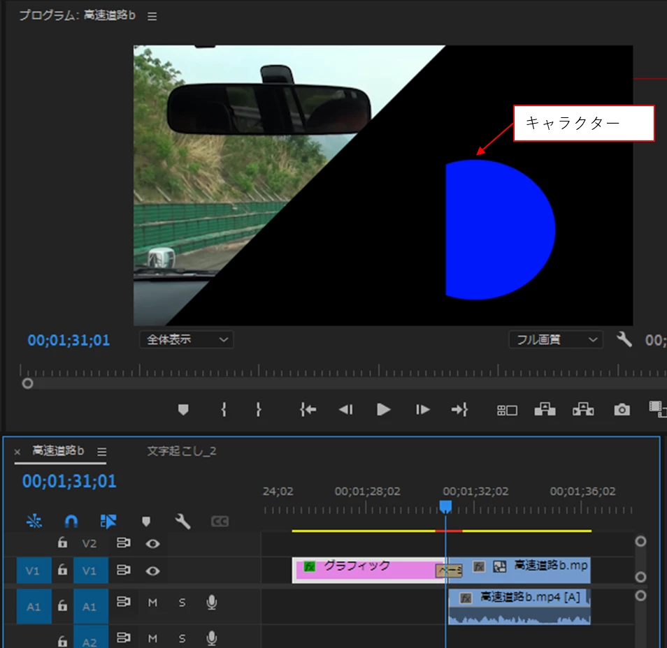

こんばんは、かみー36431526eh6v さん
>キーイングで緑を透過する所までは出来ているのですが
キャラクターを左上から右下へアニメーションさせるのは「モーション」の「位置」で行っているのでしょうか。さらにキャラクターの背景は透過させているのですね。その状態で「ページターン」や「ページピール」トランジションをかけると背景が黒くなり、違和感が生じると思います。
見栄えを極力良くするために、その素材クリップ(モーションと背景透過)の下のビデオトラックに好きな色のカラーマットを敷き、両クリップをネストしてから「ページターン」や「ページピール」トランジションをかけてみたらいかがでしょうか。

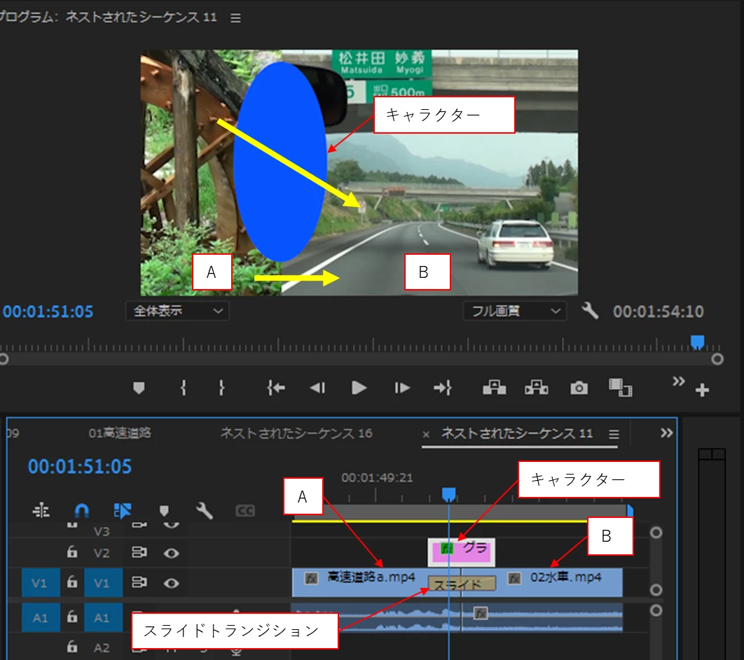

April 1, 2024
お早うございます。
返信ありがとうございました。
何となくイメージがつかめました。
映像がAからBに切り替わるの境目に、キャラクターを映像の境目に同期して移動させるということでしょうか。
※映像の切り替えは、Aにマスクをかけて行います。
※キャラクター素材の背景を抜くには、Ultraキーが良いと思います。
映像の切り替えは、スライドトランジションをかける方法もあります。マスクをかけるよりこちらの方が簡単ですね。
考えている内容と異なる場合は、できればタイムラインのクリップの配置等のスクリーンショットを張り付けて、再度返信頂けますか。
