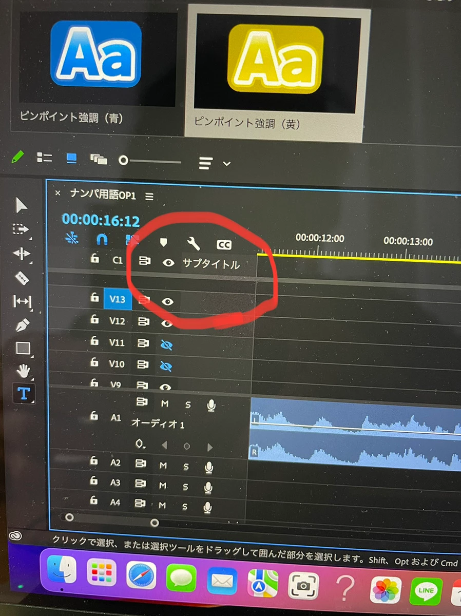

Aug 13, 2022 9:10 AM UTC
追加情報:
・目玉マークや文字サイズが原因ではない
・文字起こしを行う際に普段表示される「サブタイトル」という表記自体がなくなっている
が、文字起こしを行う際に普段表示されていた「サブタイトル」という表記自体がなくなっていることがわかりました。

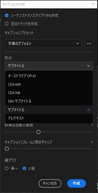

Aug 13, 2022 9:38 AM UTC
キャプショントラックのヘッダー部に「サブタイトル」」表示されないということでしょうか。代わりに空欄になっているのか他に何か表示されていませんか(例;EBU サブタイトル等)。
また、私の先の書き込みのスクリーンショットの「キャプションの作成」ウィンドウの「形式」項のドロップダウンメニューには「サブタイトル」はありませんか。

Aug 13, 2022 9:04 AM UTC
ご親切にしていただきありがとうございます。
確認したところ、目玉マークや文字サイズには影響がありませんでした。
この路線でまた調べてみます。

Aug 13, 2022 9:27 AM UTC
こんばんは
お返事ありがとうございます。
いろいろ教えてください。
キャプショントラックのキャプションセグメントに再生ヘッドを移動すると、「プログラムモニター」にキャプション(テロップ)は表示されていますか。
ドロップダウンメニューに「サブタイトル」が表示されていないということでしょうか。その場合他の何(EBU サブタイトル等)を選択して進めましたか。
