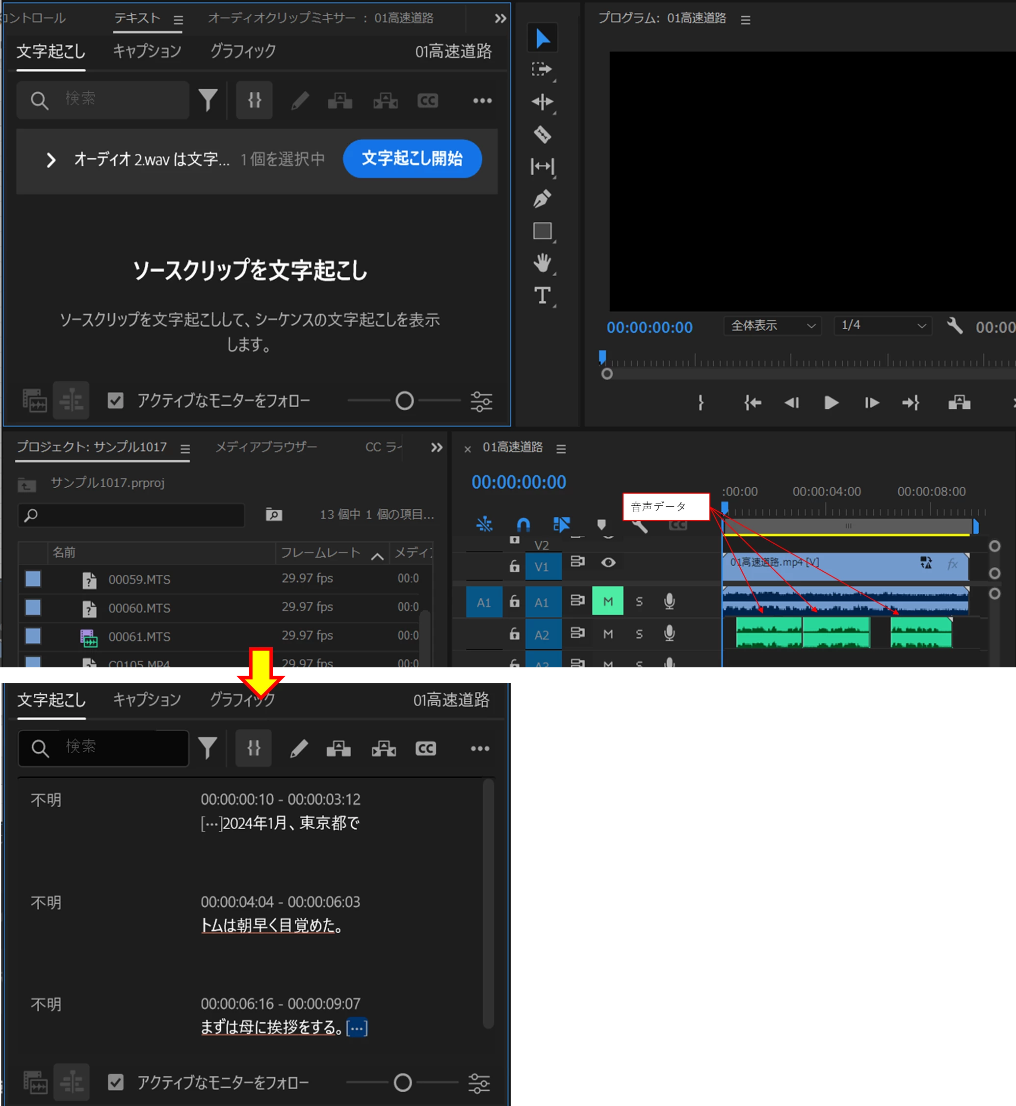

    次のように行えばできると思います。
    提供された音声データ(クリップ)を切断等をして指定した時間に配置します。
    別にBGM等の音声クリップがある場合は、そのトラックに「ミュート」を適用します。
    「テキスト」パネルの「文字起こし」タブで、「文字起こし開始」をクリックします。
    すると、指定した時間に自動文字起こしされます。

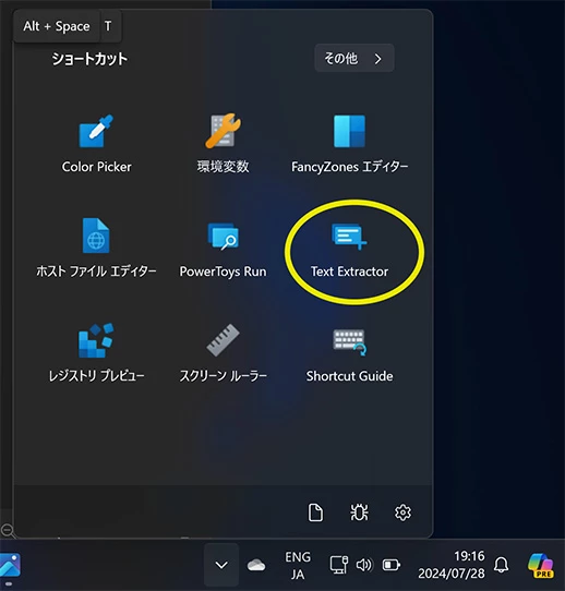

    紙の台本の場合は、カメラで撮影してOSの機能で画像をテキストに変換(コピー)後、テキストエディタにペーストする事が出来ます。
    Macは標準機能ですが、WindowsはマイクロソフトのPower Toysをインストールすると対応できます。

    次のように行えばできると思います。

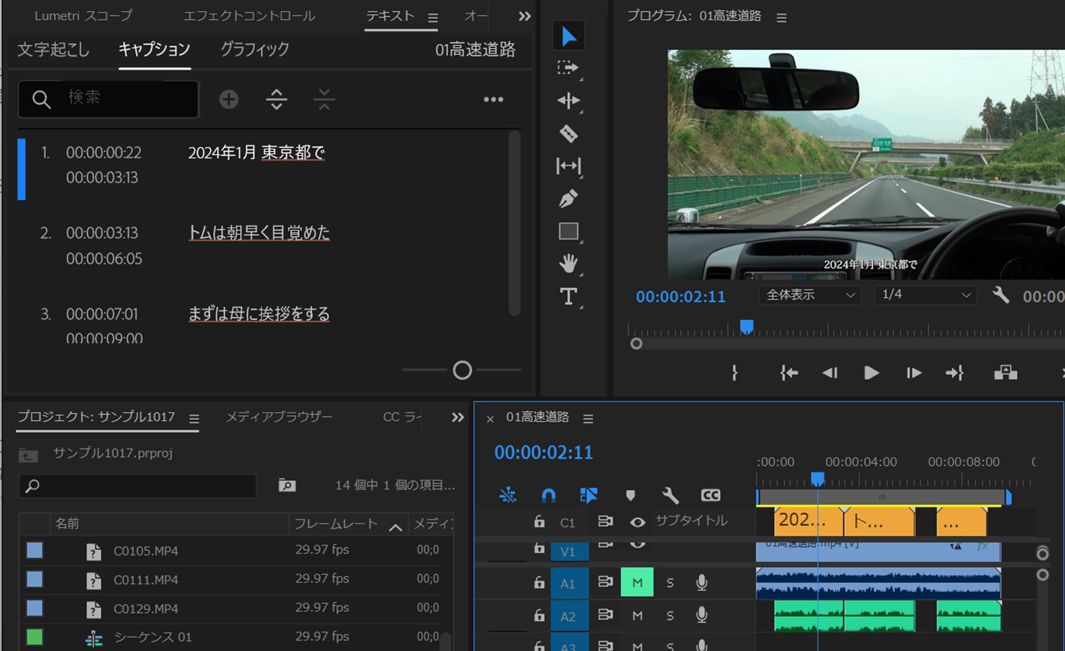

    【続きです】
    文字起こしが終了したら、「文字起こし」タブで「キャプションの作成」ボタン(上の書き込みに表示されています。)を押してキャプションを作成します。
    すると、キャプションセグメントが作成されます。「タイムライン」パネルには黄色いキャプションセグメントクリップが作成されます。
    ここでは、キャプションセグメントの分割・結合、エッセンシャルグラッフィックステキスト(文字起こし用)で文字の編集等ができます。
    さらに、さらに黄色い「キャプションセグメントクリップ」を選択し、メニューの「グラフィックとタイトル」→「キャプションをグラフィックにアップグレード」を選択すると、通常の桃色のグラフィッククリップに変換できます。テキストの編集が容易になります。
