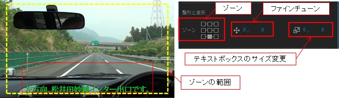

>エッセンシャルグラフィックスでいくらいじっても下に隙間ができてしまいます。
自動文字起こしの字幕を配置できる「ゾーンの範囲」は、「ゾーン」と「ファインチューン」で調整しても画面の長さで約90%の範囲です(私の実測結果)。
残念ながら、「ゾーンの範囲」より外側へ字幕を配置することはできません。
>どうしたら画面ギリギリに表示できますでしょうか。

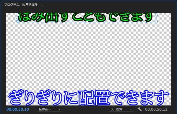

フリーの字幕作成ソフトBrewを併用すれば、キャプションセグメントの字幕を「グラフィッククリップ(=エッセンシャルグラフィックステキスト)」に変換できます。
「グラフィッククリップ」なら、いかようにでもできます(下図)。

こんばんは、ひろ722さん
