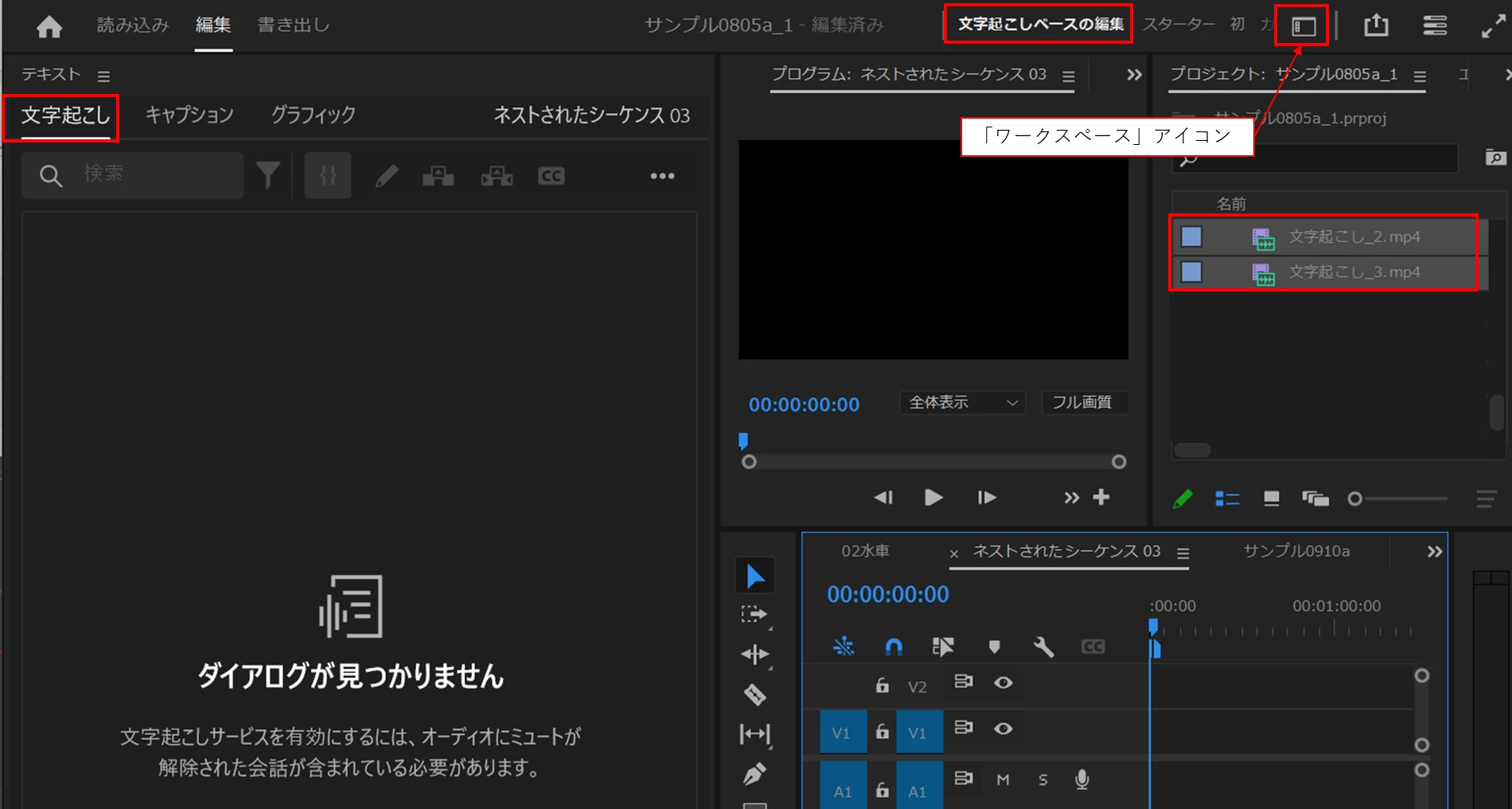

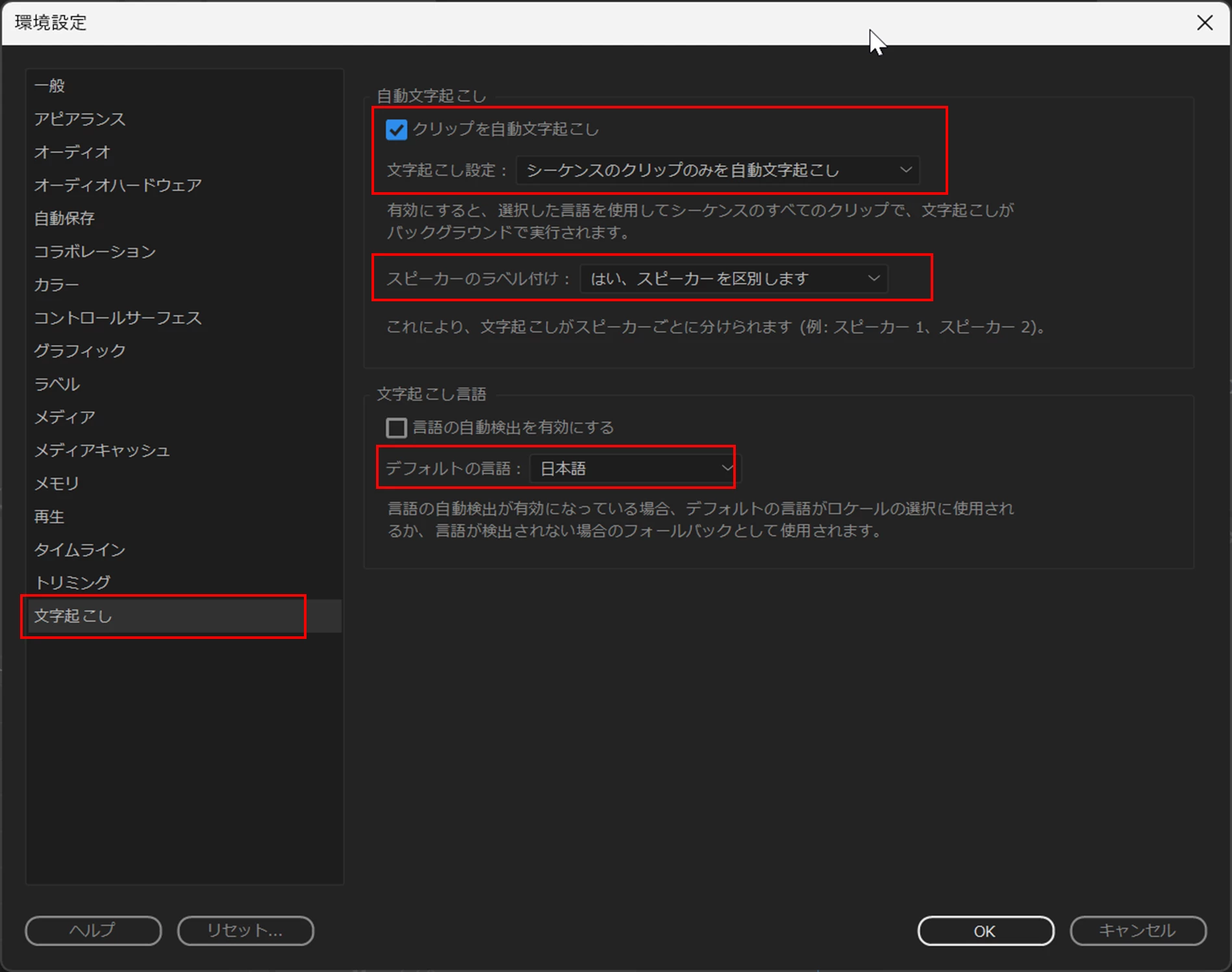

①メニューの「編集」→「環境設定」→「文字起こし」を選択し、開いた「環境設定」ウィンドウで、下図赤枠部のように設定します。
「スピーカーのラベル付け」項で話者が一人の場合は「いいえ、スピーカーを区別しません。」を設定します。
②「ワークスペース」アイコンをクリックして開いたメニューから「文字起こしベースの編集」を選択すると「文字起こしベースの編集」ワークスペースが開きます。ここで「テキスト」パネルの「文字起こし」タブが選択されていない場合は、選択します。

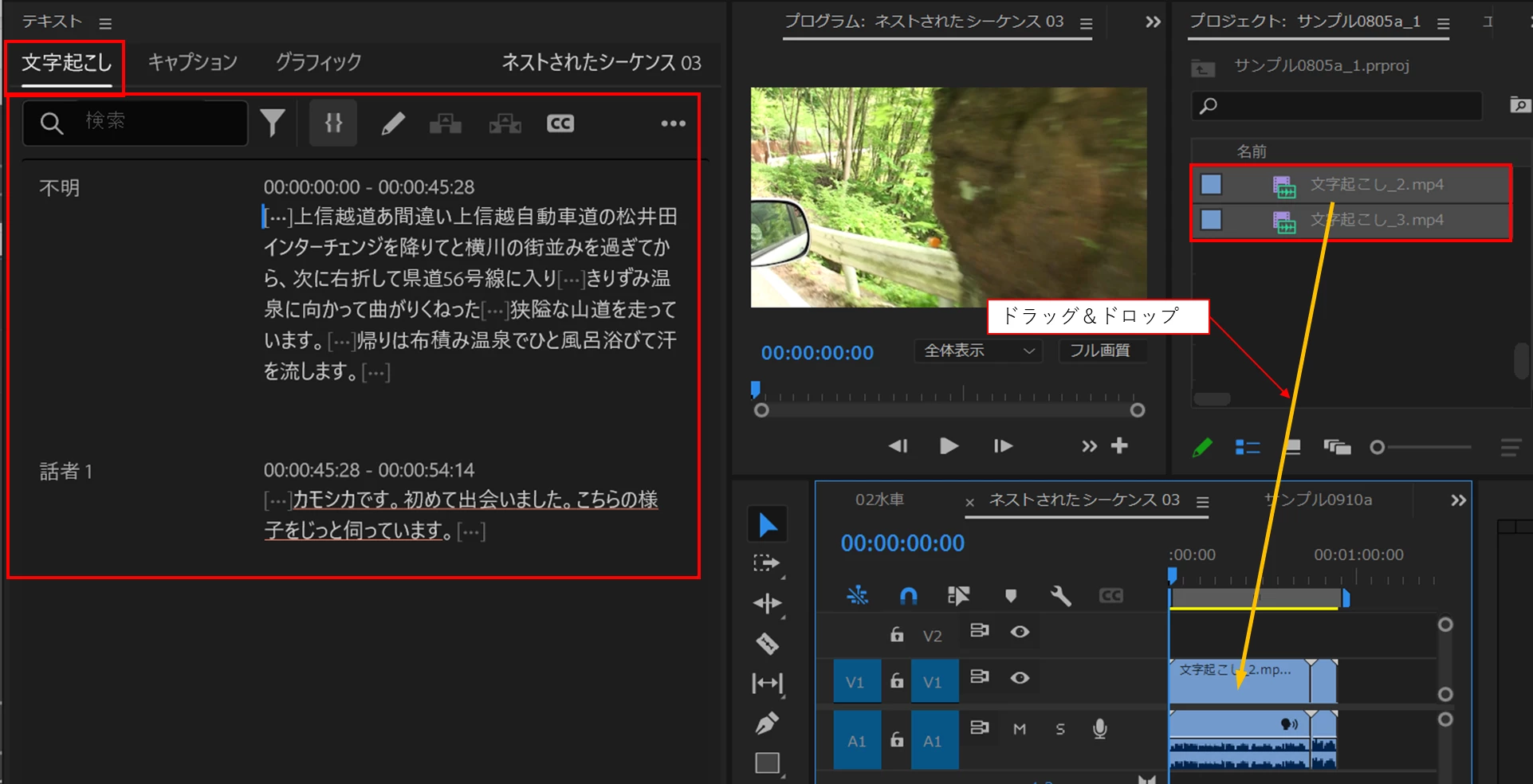

「プロジェクト」パネルに文字起こしするファイルを読み込みます。ここでは2個読み込んでいます。
③「プロジェクト」パネルから文字起こしするファイル(複数選択可)を「タイムライン」パネルへドラッグ&ドロップします。この時シーケンス設定がまだの場合はシーケンス設定が行われます。
すると、「テキスト」パネルの「文字起こし」タブに文字起こしされます。

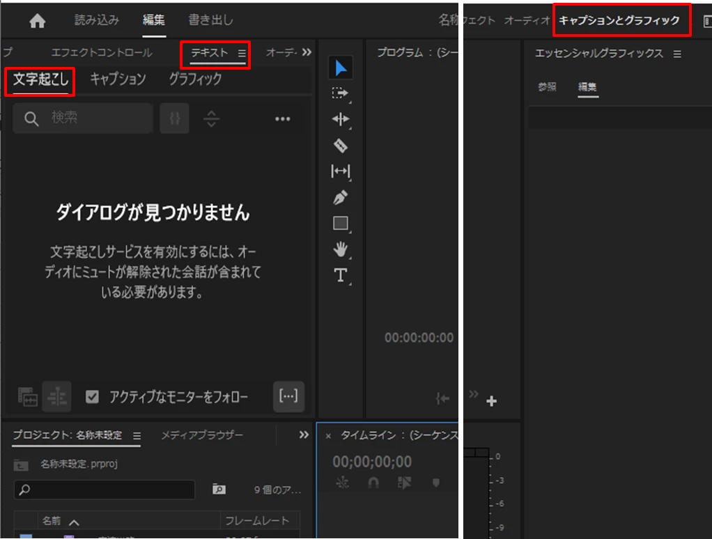

今回の自動文字起こし(文字起こしベースの編集)はPC性能が要求されるものですので、負荷の少ない静的な文字起こしをダメ元で試してみてはいかがでしょうか。

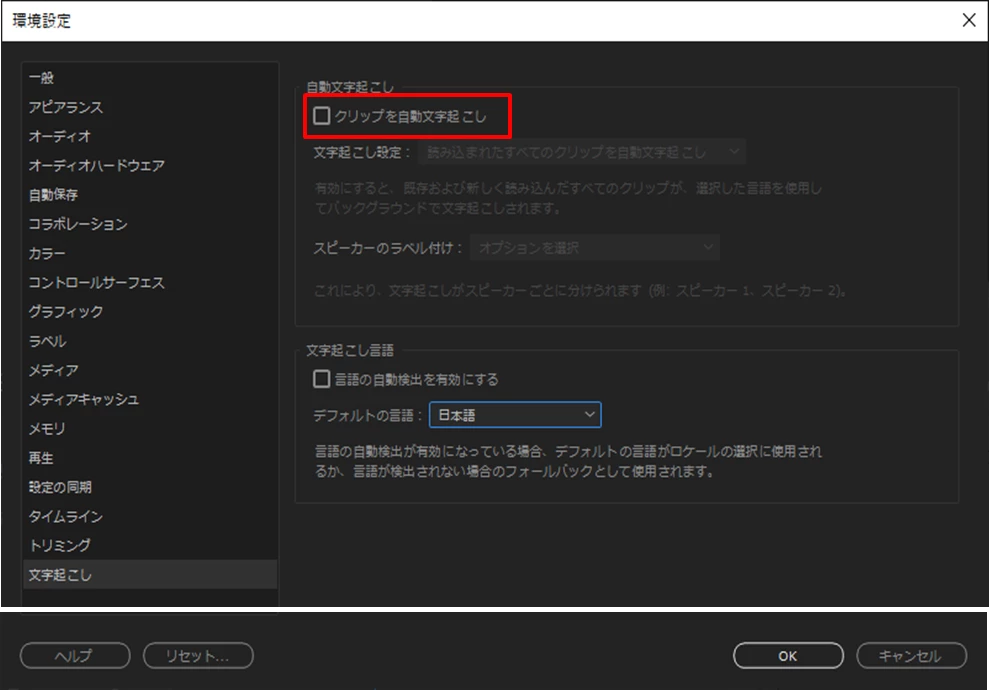

①こちらは、「環境設定」で「クリップの自動文字起こし」のチェックを外します。
②「キャプションとグラフィック」ワークスペースを選択し、続いて「テキスト」パネル→「文字起こし」タブを選択します。
③「タイムライン」パネルへ映像素材または音声素材を配置します。

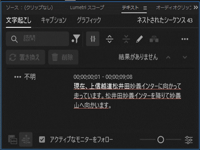

初めて配置した映像素材の場合は、「文字起こし」タブは下上図のように表示されます。既に文字起こしした映像素材の場合は下下図のように表示されます。

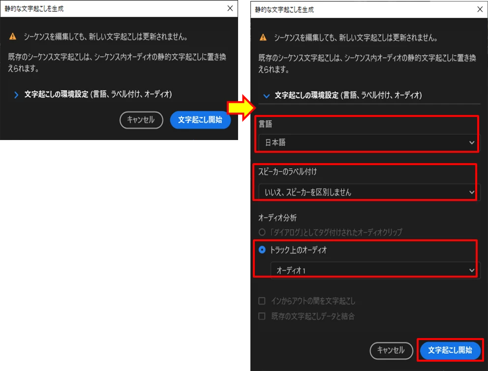

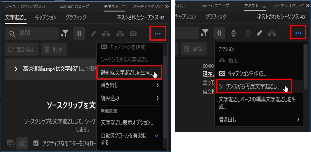

④「文字起こし」タブの三点リーダーをクリックし、開いたメニューから「静的な文字起こしを生成」を選択します(下左図)。その映像素材が2回目以降の静的な文字起こしの場合は、「シーケンスから再度文字起こし」を選択します(下右図)。
⑤開いた「静的な文字起こしを生成」ウィンドウで、「文字起こしの環境設定」項を展開し、「文字起こしの環境設定」を設定します。最後に「文字起こし開始」をクリックします。

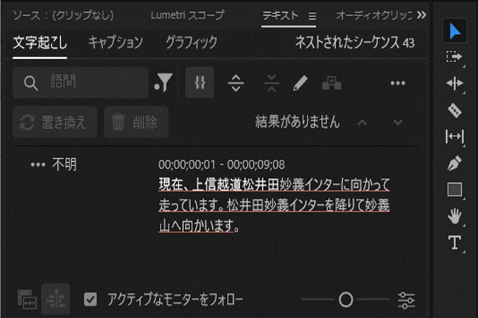

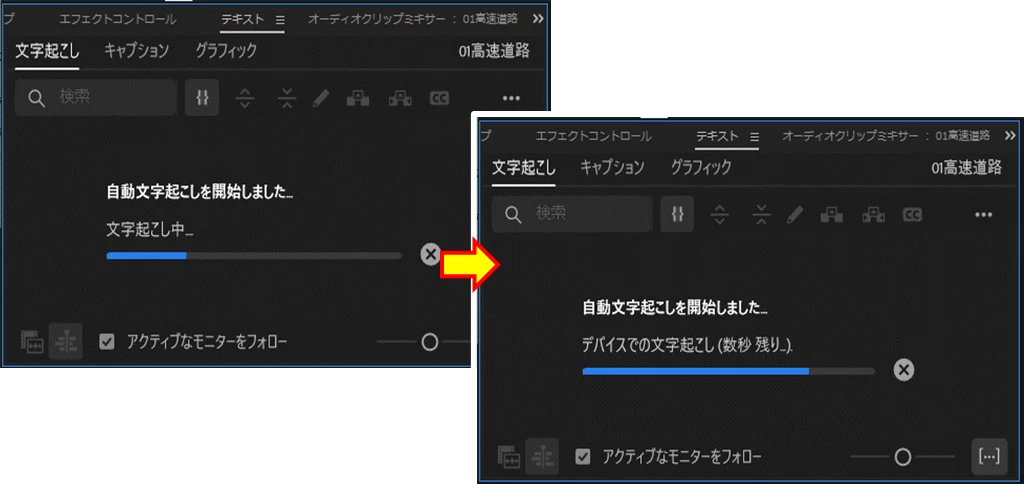

⑥自動文字起こしが開始されます。
⑦棒グラフ表示が終わると、文字起こしが表示されます。
