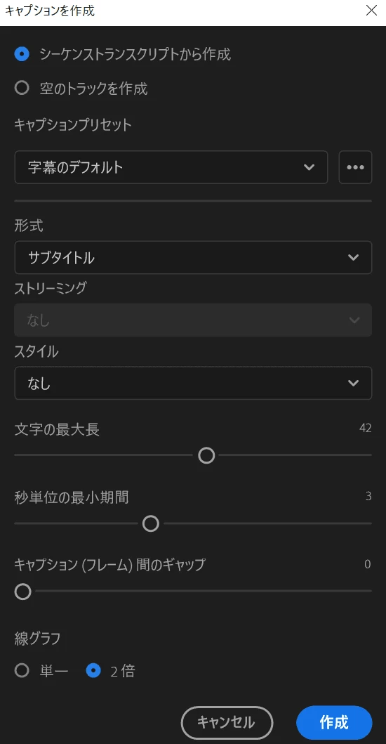

自動文字起こし機能を使って文字起こしした後、「キャプションの作成」を押してキャプションを作ろうとしたところ青いバーが出て、それが右端まで行って終わったのに何も作成されていません。
「新しいキャプションセグメントを追加」はできるので見えないだけとかそういうこともありません。全く作られていないようです。
既にこのコミュニティにアップされているものを参照して色々見てみましたが、キャプションを作る際に「シーケンストランスクリプトから作成」にしていますし、スペックが足りていないということもないはずです。一回アンインストールしてもどうにもなりませんでした。
カスタマーサポートに問い合わせるつもりですが、その前にどうにか解決できないかと思って書き込ませていただきました。どうにかならないでしょうか。
プレミアのバージョンは22.0、パソコンはMacbook Proの13inch、M1チップ搭載のものです。ちなみに文字起こしした動画は40分ほどあり長いです。関係しているかはわかりませんが…。

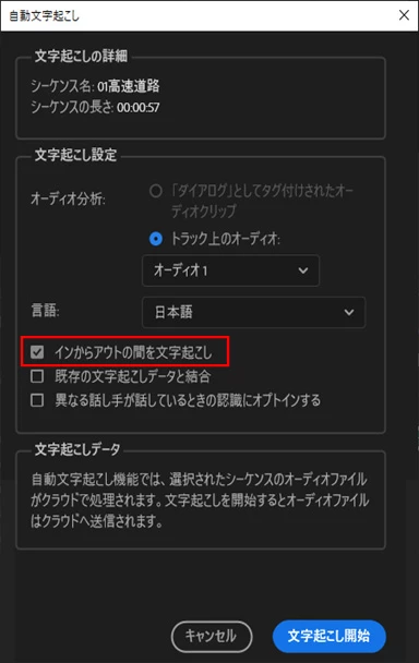

AdobeスタッフのNicoBechererさんが、回避策として
The workaround is to either set IN and OUT point in the sequence or to disable the "Transcribe in point to out point" in the transcription dialog. Both should work.
とお書きになられてます。ですので、イン点とアウト点の設定次第、ということではないかと思います。

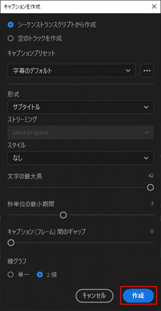

⑤で文字起こしができていれば、⑦の「キャプションを作成」ウィンドウは、初期設定のまま行ってみてください。もしかしたら、「空のトラックを作成」を選択しませんでしたか。

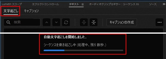

①自動文字起こしを行う映像クリップまたはオーディオクリップをシーケンスに配置します。
②「テキスト」パネルの「キャプション」タブで「シーケンスから文字起こし」(下図赤枠部)をクリックします。

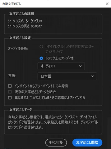

③開いた「自動文字起こし」ウィンドウで、各項目を下図のように設定し、「文字起こし開始」をクリックします。
「トラック上のオーディオ」はオーディオクリップが配置されているオーディオトラックを指定します。
④Premiere Proは自動文字起こしプロセスを開始し、進行状況が「文字起こし」タブに横棒グラフで表示されます。

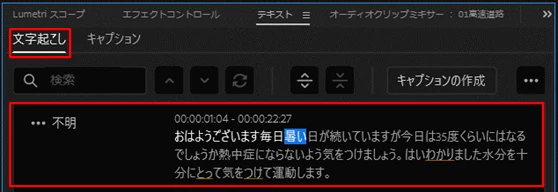

⑤自動文字起こしプロセスが完了すると、自動文字起こし結果が「文字起こし」タブに表示されます。1ブロック当たりの文字数は約90文字くらいです。約90文字オーバーになるごとに新しいブロックが作成されます。
⑥「文字起こし」タブで「キャプションを作成」をクリックします。

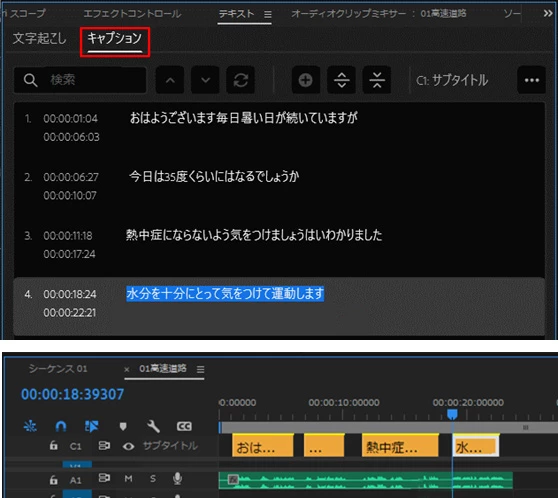

⑦開いた「キャプションを作成」ウィンドウで、初期設定のまま、「作成」をクリックします。
⑧Premiere Proはキャプション作成のプロセスを開始し、進行状況が「キャプション」タブにの横棒グラフで表示されます。
⑨キャプション作成のプロセスが完了すると、結果が「キャプション」タブに作成され、キャプションが「キャプションセグメント」に分割されて表示されます。(下上図)。
また、シーケンスにキャプショントラックが作成され、キャプションセグメントが作成されます。

40分の中から、20~30秒切り出すのは、クリップを詰めればできますが、文字起こし一連の工程の中でもできます。試してみてください。
上記①の工程
切り出す部分にインポイントとアウトポイントを設定します。
上記③の工程
「自動文字起こし」ウィンドウで、「インからアウトの間を文字起こし」にチェックを入れます。

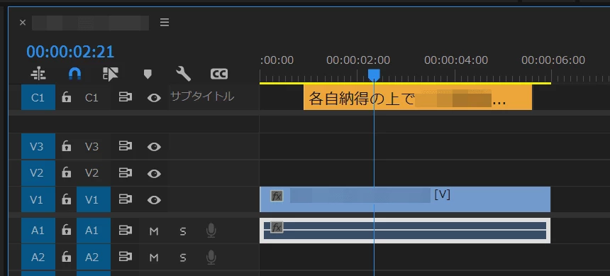

M1 Macを所有しておらず、Windows版のPremiere Pro v22.0での確認では、特に問題なく動作しました。
シーケンス全体を縮小してもどこにもサブタイトルのクリップが見当たらない場合、assauseさんのご返信の通り、まずは会話しているシーンの10秒位のクリップを新しいタイムラインに貼って、正しく動作するかご確認いただくと良いのではないかと思います。
