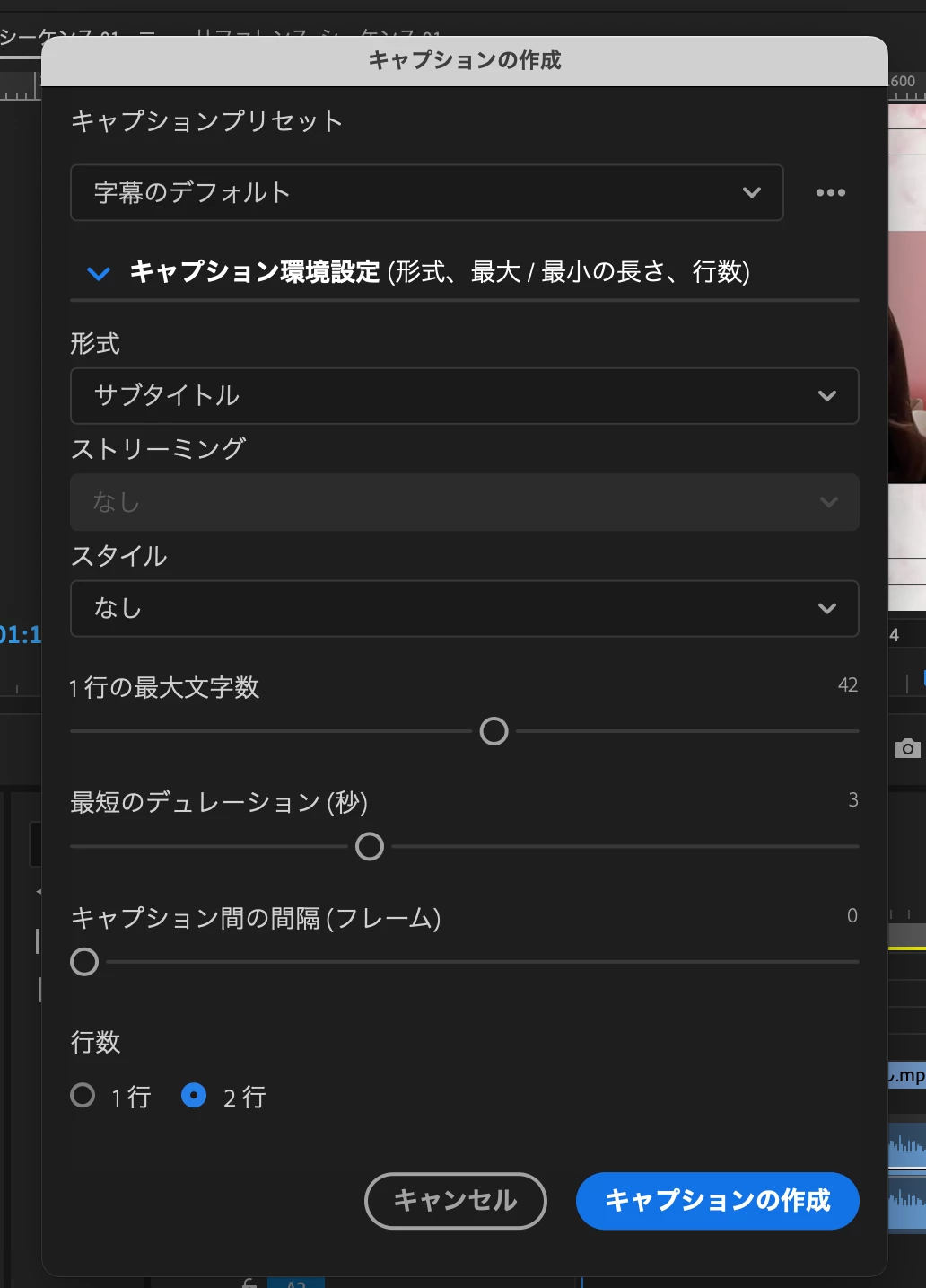

キャプションの設定の表示がみなさんのものと違う気がします。(画像2枚目添付)
私のには「言語」が表示されません。

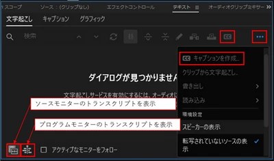

文字起こしが終わって、「キャプションを作成」をするときに、「CC」アイコンがグレー、または「CCキャプションを作成」コマンドがグレーになって選択出来ない場合は、パネル左下の「ソースモニターのトランスクリプトを表示」アイコンが選択されている可能性があります。その場合は、「プログラムモニターのトランスクリプトを表示」アイコンを選択します。
※「ソースモニターのトランスクリプトを表示」アイコンは、v23.4から「文字起こしベースの編集」機能が追加になった関係で追加されています。

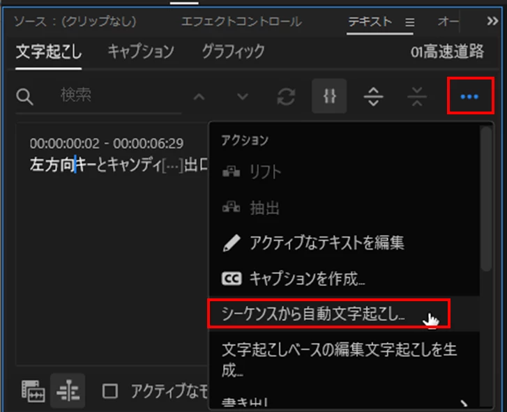

その場合は、まず「文字起こし」タブの3点リーダーをクリックして開いたメニューから「シーケンスから自動文字起こし」を選択します。

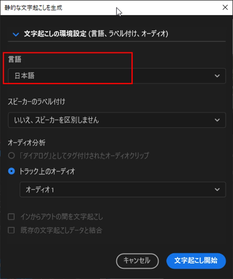

※初回の文字起こしでは、「静的な文字起こしを生成」を選択します。
次に開いた「静的な文字起こしを生成」ウィンドウの「言語」で「日本語」を選択します。この内容で進めれば日本語で文字起こし出来ると思います。

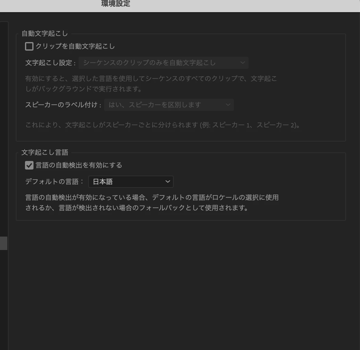

なお、環境設定の「文字起こし」は「動的な文字起こし」に適用され、「静的な文字起こし」には適用されないようです。

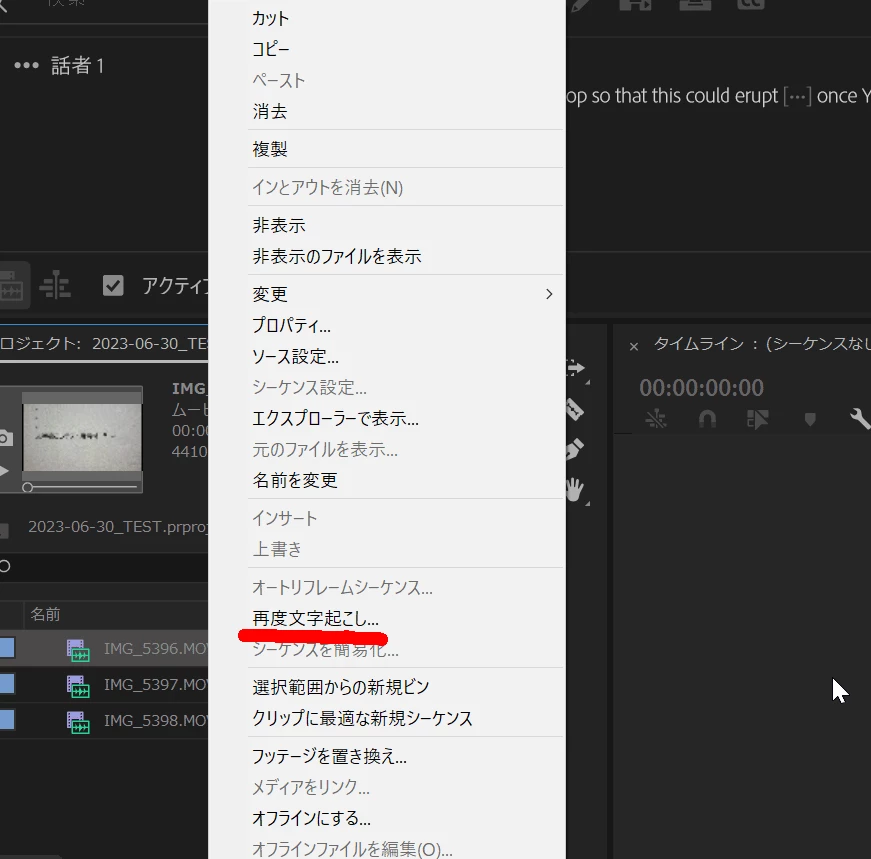

最初に「英語」の状態で文字起こしをなさった状態ではございませんでしょうか。
2枚目の設定は、文字起こしを終えた後のキャプション作成にかかわるものですので、おそらく裏の方に英語の文字起こしが残っている状態かと思います。

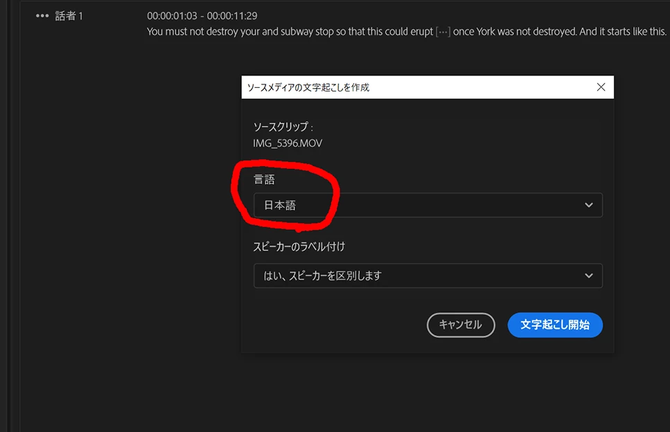

文字起こししたクリップを右クリックして、「再度文字起こし...」を実行していただくといかがでしょうか。
【追記】
最初に英語で文字起こしをし、「再度文字起こし」をする際に出てくる設定の表示(「言語」の表示があるもの)を添付いたします。
その前の手順の、「再度文字起こし」の選択部分です。
July 26, 2023
Ckunさんへ
返信が遅れましてすみません!
おかげさまで日本語へ変換できました!
「再度文字起こし」の場所がなかなかわからずに格闘していたので
追記していただきましてすごく助かりました!!
ありがとうございました!
