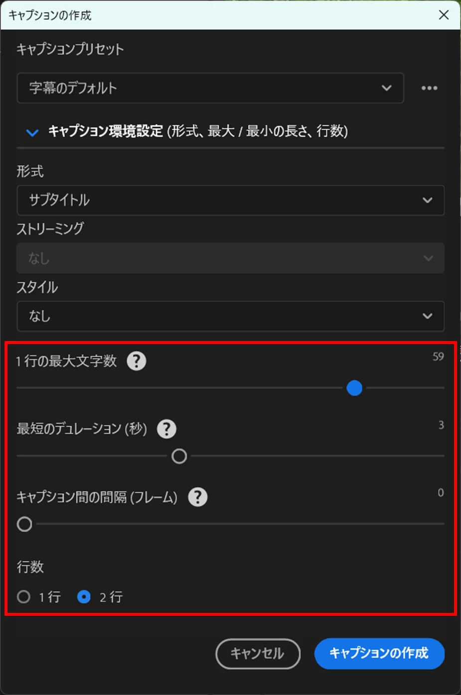

>改行タイミングそこじゃないとなることないですか?
ありありです。
「キャプションの作成」ウィンドウで設定してもなかなか思い通りにはなりません。日本語は難しくて思い通りに改行できないようです。

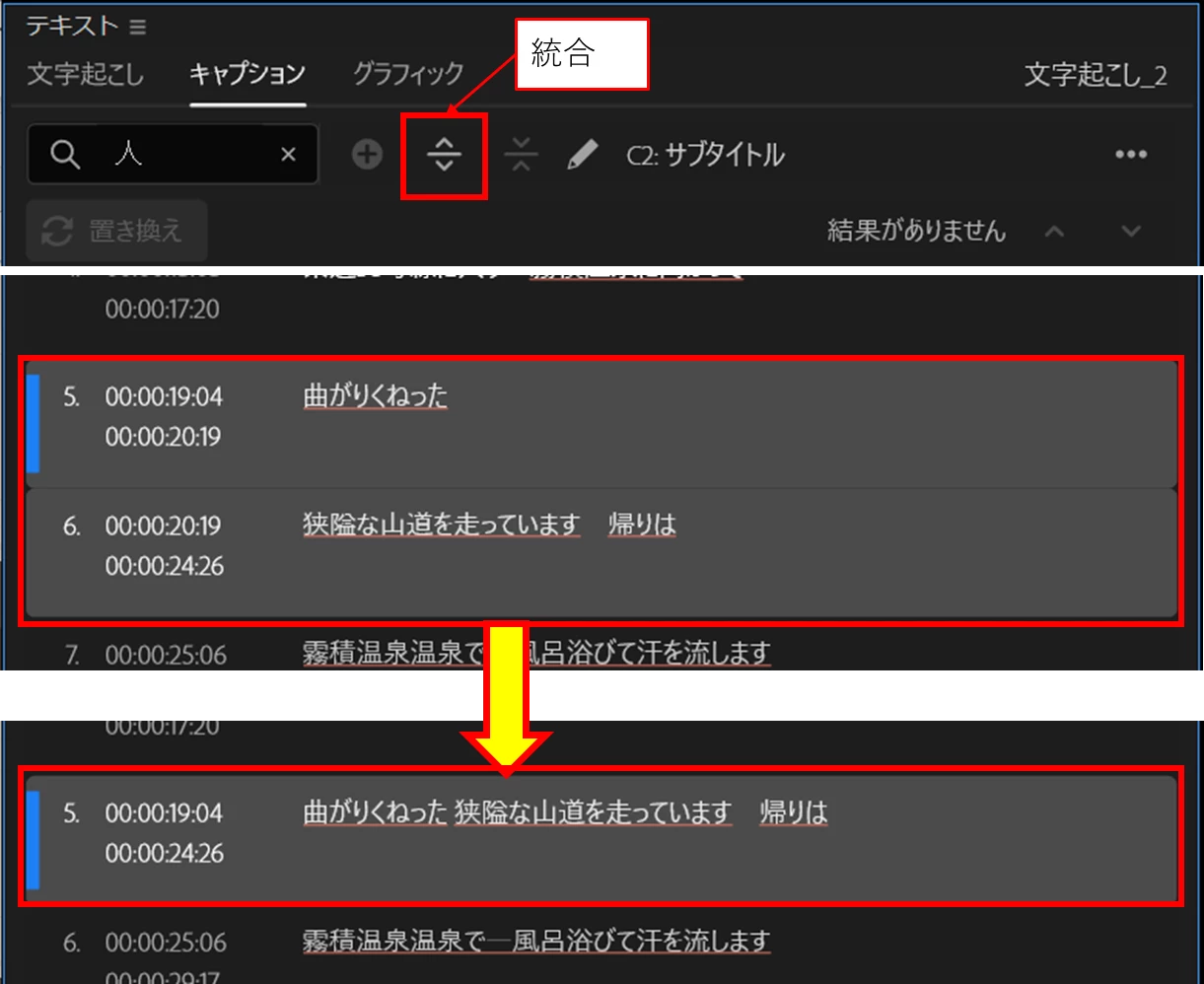

>この行とこの行は一緒に表示したいというときは何か方法ありますか?
「分割」・「統合」コマンドが用意されています。
①「キャプション」タブで文字起こしを行った後、テキスト修正、フィラーワード削除、語間削除を行い、「キャプションの作成を」行います。
②「キャプション」タブで「分割」・「統合」を行います。
◆分割
対象のキャプションセグメントを選択し、「分割」アイコンをクリックします。
同じキャプションセグメントが追加されますので、それぞれで不要な字幕を削除し必要な字幕を残します。
◆統合
対象のキャプションセグメント(複数)を選択し、「統合」アイコンをクリックします。
*「分割」・「統合」を行うと、タイムラインのほうもリンクして分割・統合が行われます。

>「⋯走っています 帰りは」の帰りはがおかしいかんじがするのですが、
次のような手順で修正すると良いと思います。
①最初のキャプションセグメントで「帰りは」を分割で切り離します。
②分割した「帰りは」と次のキャプションセグメントを統合します。
