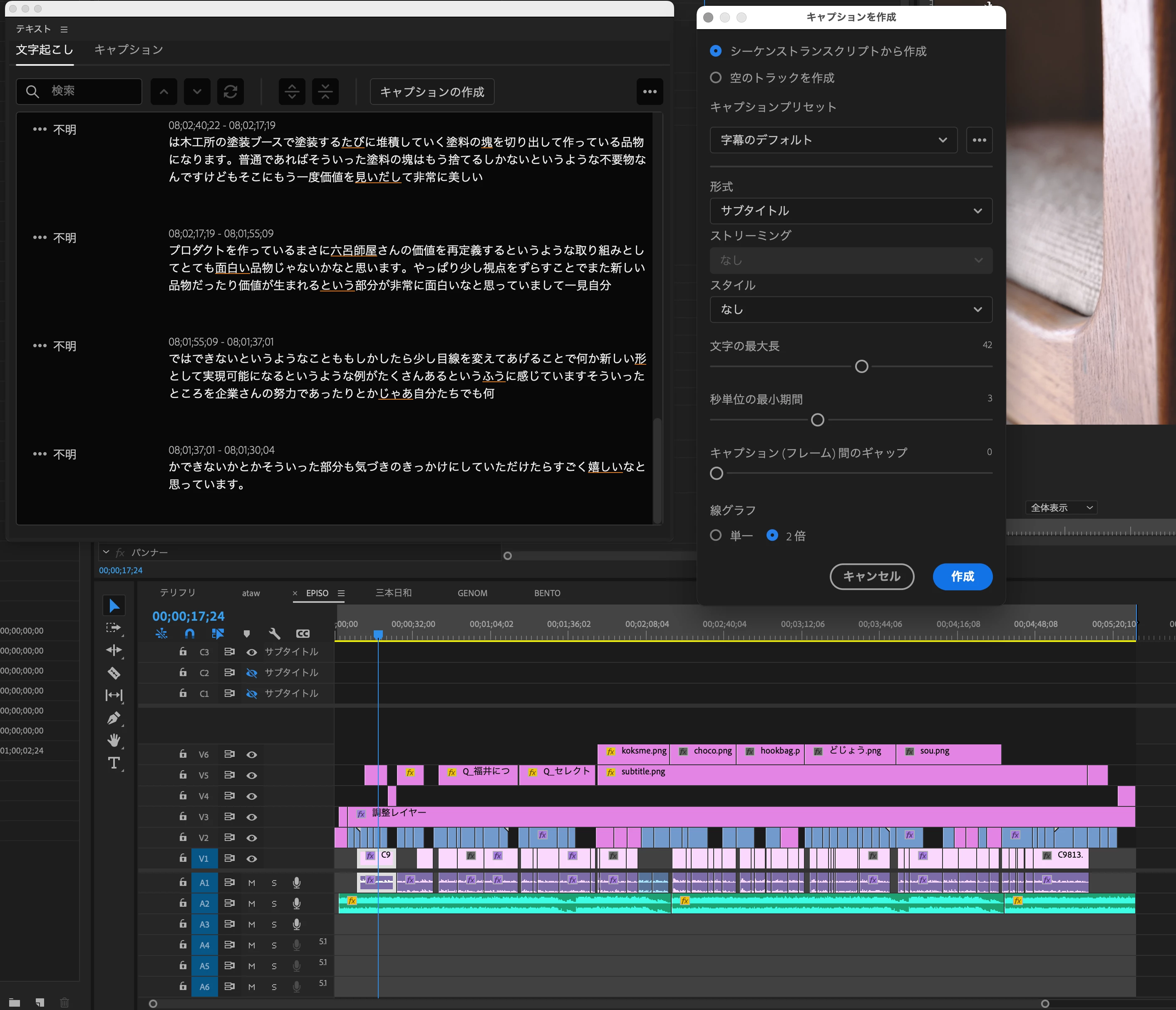

自動文字起こし後のキャプションの作成がタイムラインに反映されない
自動文字起こしまでは問題なくできるのですが、キャプションの作成→選択項目も間違いない設定に→作成→青いタイムバーが表示され完了。と手順を踏んでも、タイムライン上にテロップが出ません。何度やっても空のサブタイトルが増えていくのみです。解決策を教えてください。

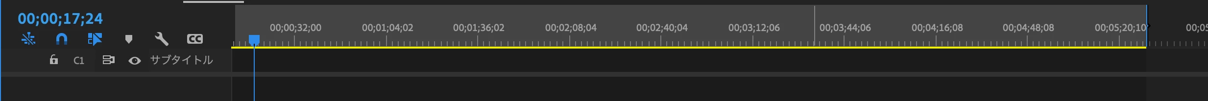

和俊長57143285さんから、11/27に提示頂いたスクリーンショットを見ますと、タイムラインの左端は「00;00;00;00」ですよね。タイムラインの左端にインポイントを設定してあれば、インポイントの青いラインが見えるはずですが見えません。ということは、「プログラムモニター」の「インをマーク」アイコンをクリックしなかったのではと思います(下図)。
「キャプション」タブや「キャプショントラック」に「キャプションセグメント」が作成されず、空だったのは、「インをマーク」アイコンをクリックしなかっったのが原因ではと思います。私の確認結果では、再現できています。
あとで時間ができたときにでも、試してみてはいかがでしょうか。

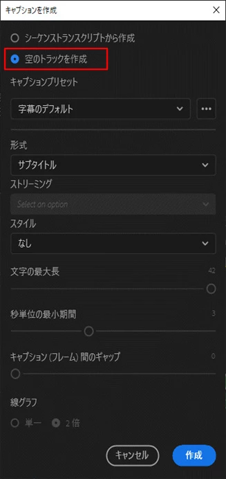

間違いない設定ということなので内容はご確認済みだとは思うのですが、例えばその部分で「空のトラックを作成」にチェックが入っていると添付していただいているように何もない空っぽのキャプショントラックができあがります。
150kwさんがお書きくださったとおり、正しい設定ですと問題なく動作するはずなので、未知のバグか正しいと思われる設定が実は少し異なっていたかなど原因の切り分けのために、可能でしたら設定の状況のスクリーンショットも添付していただけると原因がつかみやすくなるのではないかと思います。

現状の設定の画像添付します。
Nov 27, 2021 9:05 AM UTC

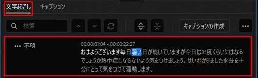

最初に「文字起こし」タブで下図のように文字起こしが出来ているでしょうか。

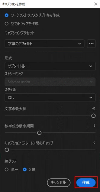

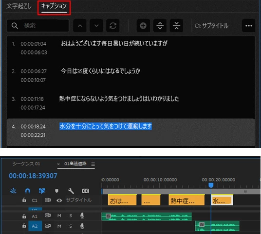

できていれば、この画面で「キャプションの作成」をクリックし、次に開いた「キャプションを作成」ウィンドウは何もしないでそのまま「作成」をクリックすれば、
「キャプション」タブと「C1キャプショントラック」にそれぞれ「キャプションセグメント」が作成されるはずですが。
もしかしたら、「キャプションを作成」ウィンドウで「空のトラックを作成」が選択されていませんか。その場合は、「シーケンストランスクリプト」を選択してみてください。
※「空のトラックを作成」は、キャプションを手動で追加する場合、または.srtファイルをキャプショントラックに読み込む場合に選択します。

①「キャプション」タブを開くと、キャプションセグメントは作成されていますか。
