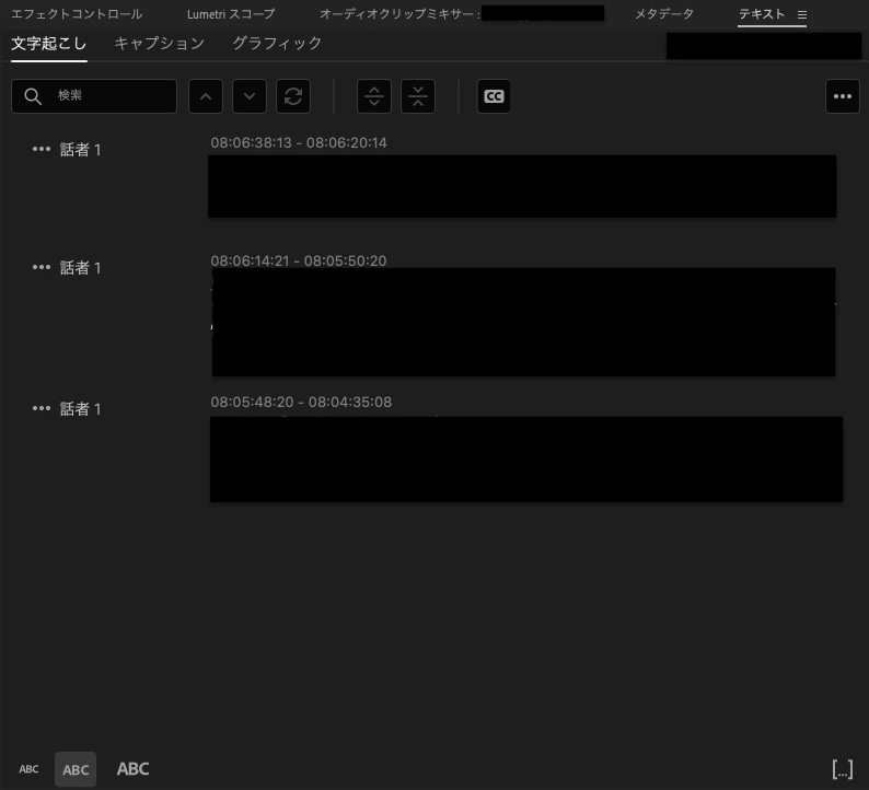

>「テキスト」パネルの「文字起こし」タブには、自動文字起こしした文言が表示されていますか。
はい、「文字起こし」タブには問題なく文言が表示されています。
「文字起こし」タブの各ブロックは、空で文字起こしが正常に行われていないですね。また、時間表示も開始と終了が逆になっていますね。

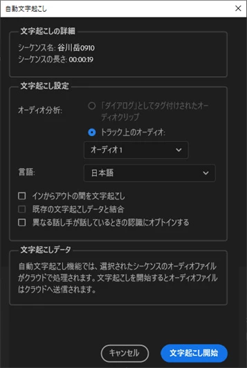

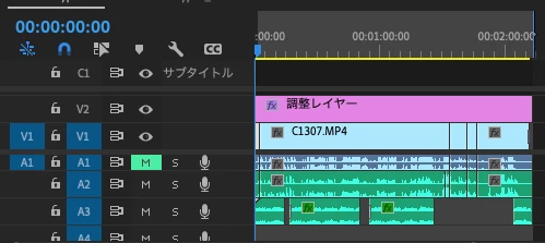

先に提示頂いたスクリーンショットを拝見しますと、文字起こしするのは「A3」トラックではないかと思いますが、その場合、「自動文字起こし」ウィンドウで「トラック上のオーディオ」は「オーディオ3」を選択しましたか(下図はオーディオ1を選択した例です)。
もし、「オーディオ1」を選択した場合は、「オーディオ3」を選択して試してみてください。
また上記操作を行う前に、キャプショントラックのヘッダー部(「サブタイトルの文字付近」)の上で右クリックし開いたコンテキストメニューから「1つのトラックを削除」を選択し、キャプショントラックを削除しておきます。
