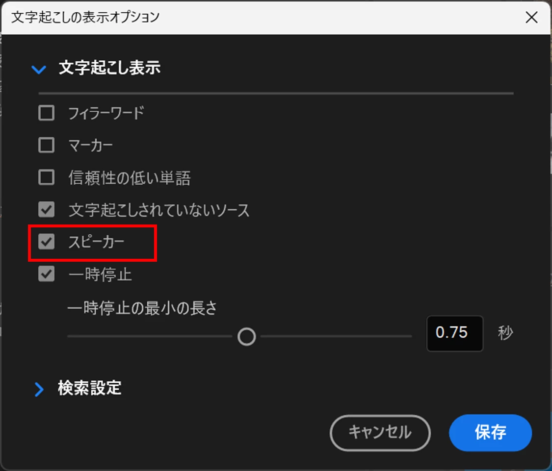

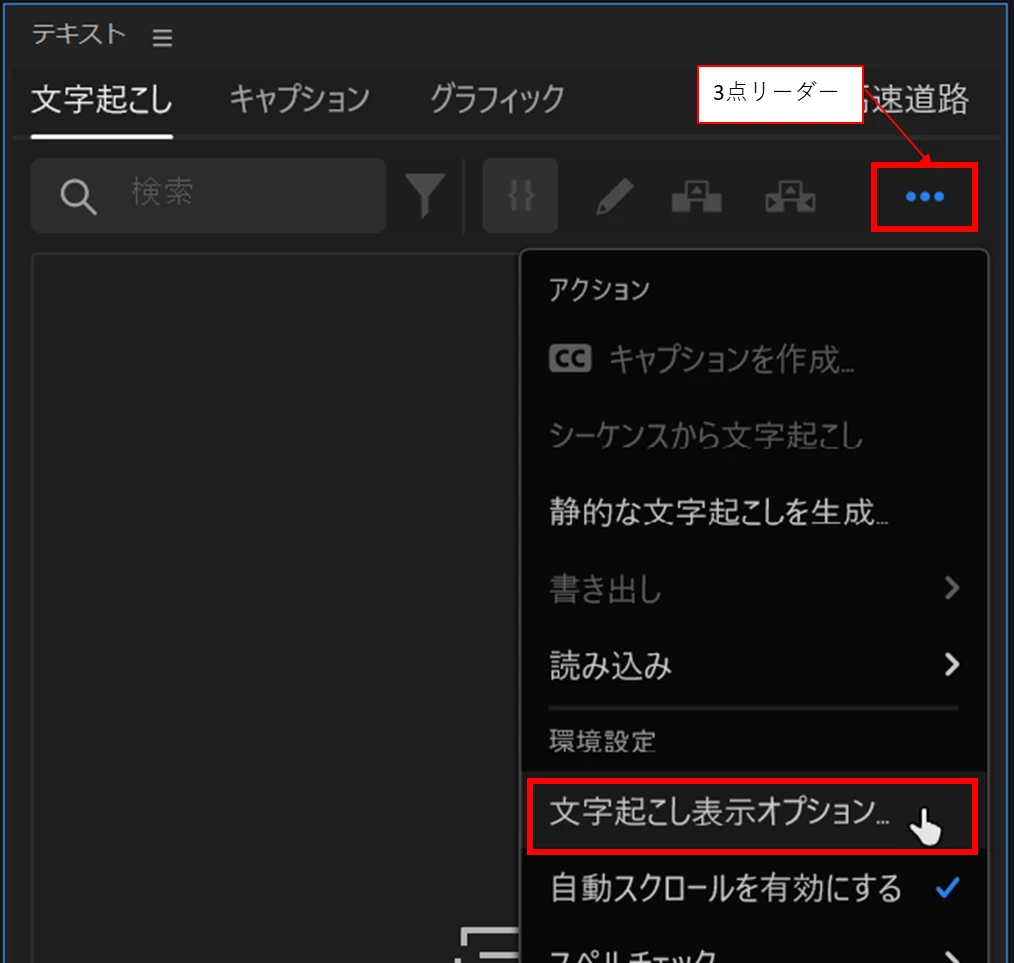

①「文字起こし」タブの「3点リーダー」をクリックし、開いたメニューから「文字起こし表示オプション」を選択します。この例は文字起こし前に設定しています。
②次に開いた「文字起こしの表示オプション」ウィンドウで「スピーカー」にチェックを入れ、「保存」をクリックします。
③文字起こしを行うと、話者が区別されて表示されます。すみません、文字起こし部は青色でマスクしてあります。
*この設定は文字起こしする前に設定しておいても良いし、終わってから設定してもOKです。
