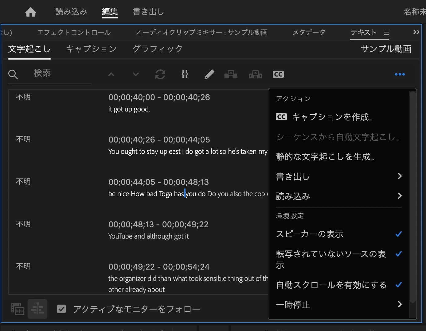

文字起こしを英語でやってしまったため、やりなおしたいのですが、削除方法がわかりません。
「シーケンスから文字起こし」が選択できないです。
シーケンスにキャプションはありません。
よろしくお願い致します。

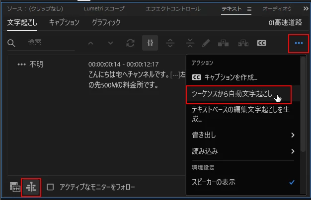

「文字起こし」タブの「3点リーダー」をクリックして開くドロップダウンメニューから「静的な文字起こしを生成」または2回目以降の文字起こしでは「シーケンスから自動文字起こし」を選択すれば次へ進むことができます。
下図は2回目の文字起こしの例です。「シーケンスから自動文字起こし」が表示されています。念のためですが、左下の「プログラムモニターのトランススクリプトを表示」(赤枠部)が選択されていることを確認してください。通常の自動文字起こしではこちらを選択します。左側は、テキストベースの編集の場合です。

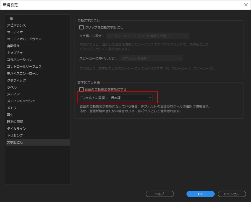

それから、v23.4から「環境設定」に「文字起こし」ページが追加になりました。ここで「日本語」に設定しておくと(赤枠部)、「文字起こし」タブのほうで都度設定しなくても済みます。
Jun 3, 2023 12:04 AM UTC
できました!ありがとうございました。
