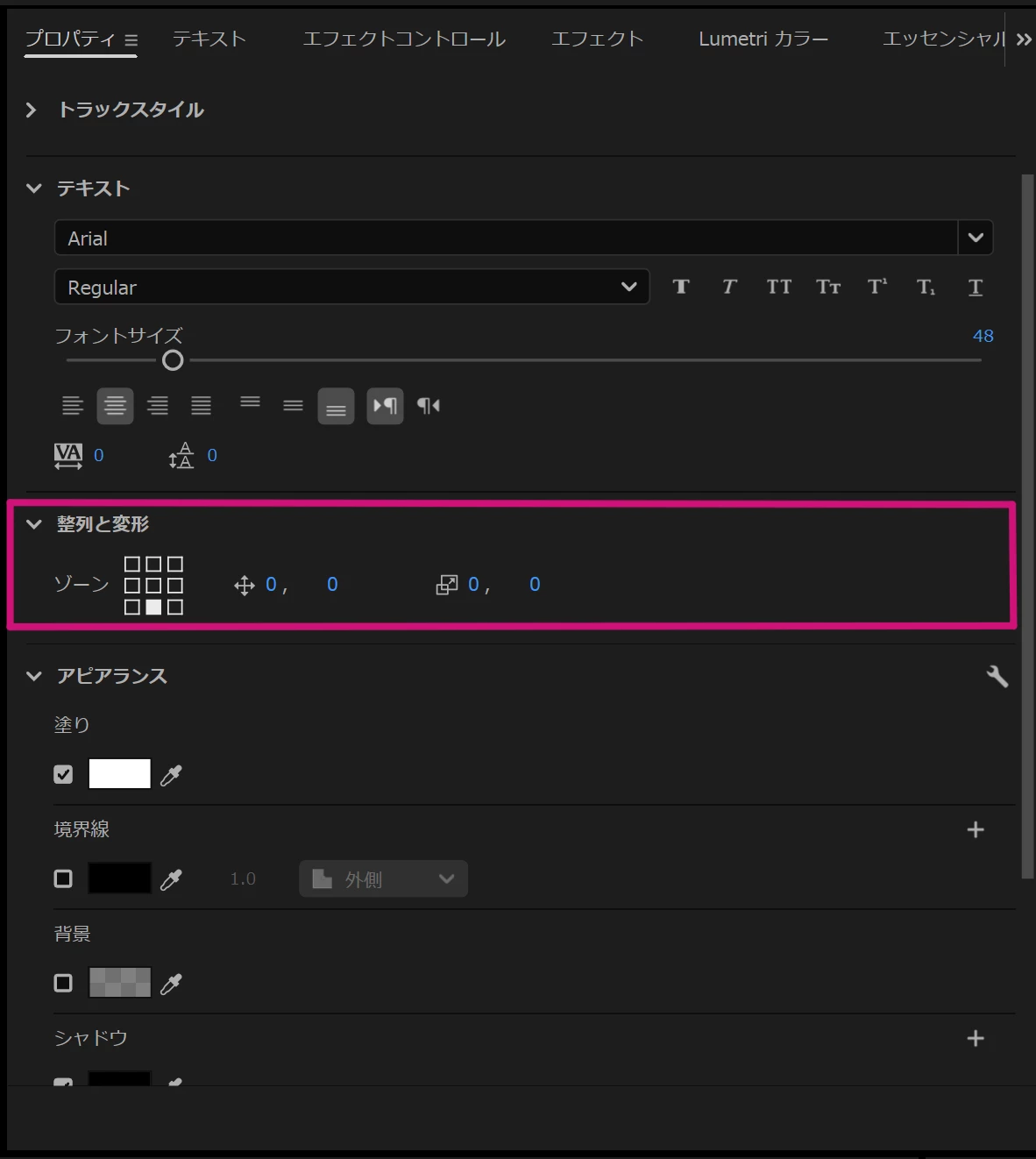

確かに、キャプションをグラフィックにアップグレードした後では、複数のクリップを選択すると、「整列と変形」項は表示されなくなりますね。
キャプションをグラフィックにアップグレードする前のキャプションセグメントクリップ(橙色のクリップ)の段階で、「整列と変形」項を適用したらいかがでしょうか。こちらは多少不便さはあるかと思いますが、複数のクリップを選択して「整列と変形」項を適用できます。

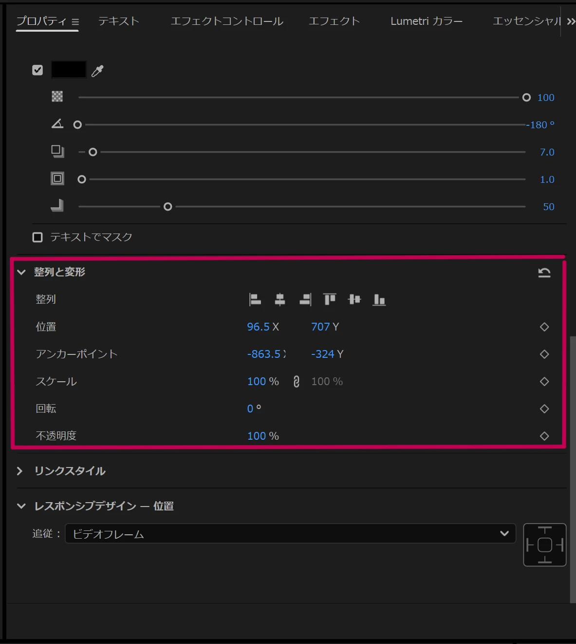

↑ここの数値に手を加えるなと指示を受けたのですが(数値は適当です)
↑キャプションセグメントクリップの段階ですとこちらの項目が少ないものという事ですね?
クリップの位置調整だけが目的であれば、この項目だけで事足りるのですが、ディレクターから数値を変えるな指示を受けたもので。
やはり現状、自動文字起こしは使わずにやるしかなさそうですよね。
機能改善リクエストの方法までご丁寧にありがとうございます。リクエストしておこうと思います。

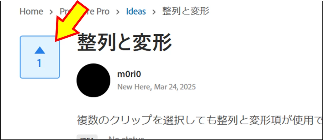

改善要望投稿をされましたね。確認しました。
質問が入っていましたので、補足説明しました。
また投票もしました。
m0ri0 さんはまだ投票してないようですので投票されると良いです。
投票はその投稿の左上の青い正方形の部分をポチッとクリックしてください。得票が一つ増えます。
得票が増えると、対策の優先度が上がるそうです。
