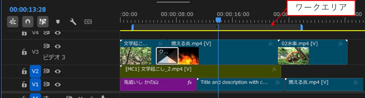

トランジションと.mp4ファイルの前後に各 1分程度の時間を加えた範囲を「ワークエリア」に設定して、ワークエリア範囲を書き出してみます。
同じエラーが表示されたら、
トランジションおよび.mp4ファイルを別々に外して書き出してみます。
これなら、時間がかかる全体の書き出しせずに、短い時間でどちらが悪さをしているか分かるのではと思います。
