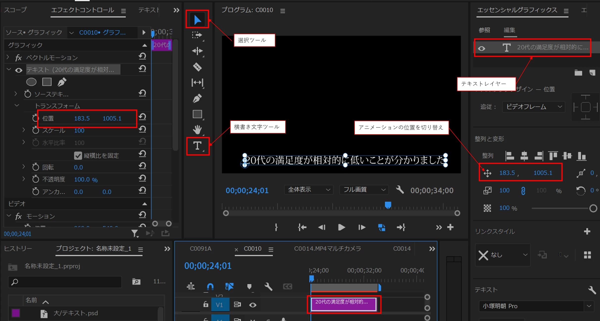

テロップの上下方向を変更するには、
①対象のクリップを選択し、
②「エッセンシャルグラフィックス」パネルで、対象のテキストレイヤーを選択し、
③「選択ツール」または「横書き文字ツール」をクリックした後、「エッセンシャルグラフィックス」パネルの「整列と変形」項の「アニメーションの位置を切り替え」の右側数値を小さくすれば上方へ移動します。大きくすると下方へ移動します。また、左側数値で左右方向の変更ができます。
④または「エフェクトコントロール」パネルの「テキスト(・・・)」の「トランスフォーム」の「位置」の右側数値を小さくすると、上方へ移動します。大きくすると下方へ移動します。また左側数値で左右方向の変更ができます。
*数値の変更は、数値の上で左または右方向へスクラブすると良いです。「Ctrl」を押しながらスクラブすると「0.1」ずつ、「Shift」キーを押しながらスクラブすると「10」ずつ増減します。

字幕の位置調整方法について、画像付きですごく丁寧にご教示いただきまして誠にありがとうございます。
今回は、Ckunさんがご指摘くださった、字幕と合わせたい画像解像度の問題だったのですが、150kwさんに教えていただいた内容も今後必要になるかと思いますので、覚えておきます。
