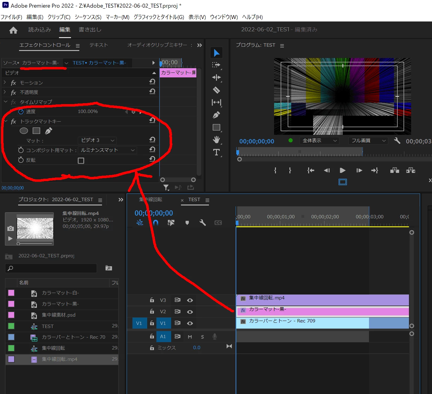

    まず重要なポイントは、「希望する効果」と「そのための手法」の関係だと思います。
    >この素材は普段描画モードをスクリーンにして黒バッグを抜いて使用しています。
    とのことですが、「スクリーン合成」はあくまで合成であって、「キー」で黒を抜くこととは異なります。詳しくは下記リンク先をご参照いただければと思いますが、「スクリーン」について抜粋します。
    「チャンネル値の補数を乗算して、結果色を補間します。結果色がどちらかの入力カラーより暗くなることはありません。スクリーンモードでは、複数の写真のスライドを 1 つのスクリーンに同時に投影したときのような効果が得られます。」
    描画モード (https://helpx.adobe.com/jp/premiere-pro/using/blending-modes.html)
    演算の部分は分かりにくいので無視するとして、「スクリーンモードでは、複数の写真のスライドを 1 つのスクリーンに同時に投影したときのような効果が得られます。」という説明が一番わかりやすいと思います。その結果「結果色がどちらかの入力カラーより暗くなることはありません。」ということになりますので、今回の例では白い部分がそれより暗くなることはない(つまり見た目で透けていない)のは当然の結果ということになります。

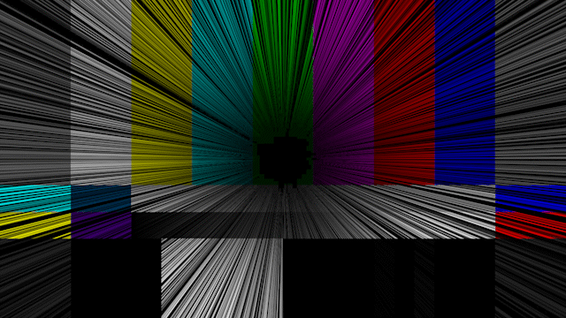

    画像のチャンネル反転した「白バックの黒集中線」の素材をスクリーンで合成すると、分かりにくいとは思いますが黒くなった集中線の部分が透けたようなイメージ(厳密には透ける処理ではなく、あくまでもスクリーン合成の演算の結果です)になります。

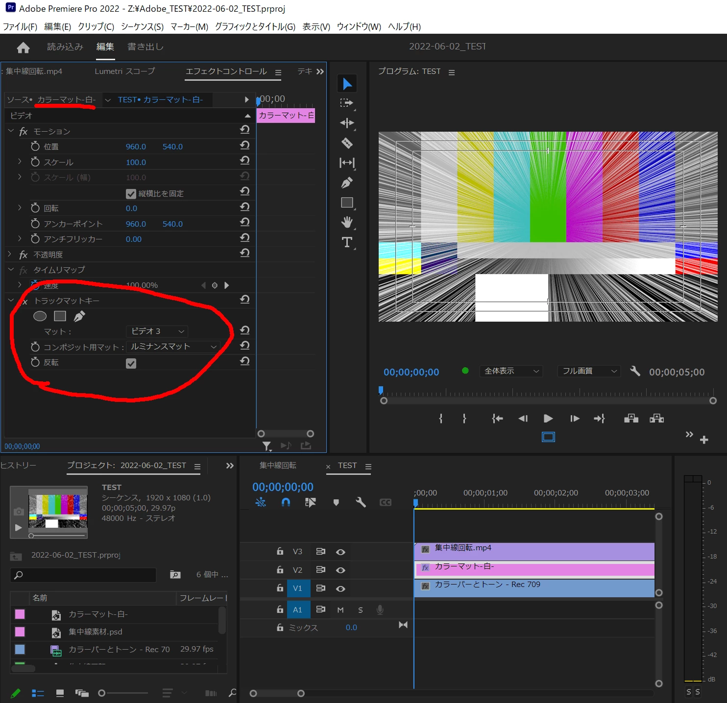

    今回は、アルファ付きではない素材を用いていることが少々面倒なことになっている理由だと思いますが、発想の転換でその素材を「マット」として扱い、真っ黒の画面を抜いてしまうのも一つの方法ではあると思います。
    トラックマットキーの追加 (https://helpx.adobe.com/)

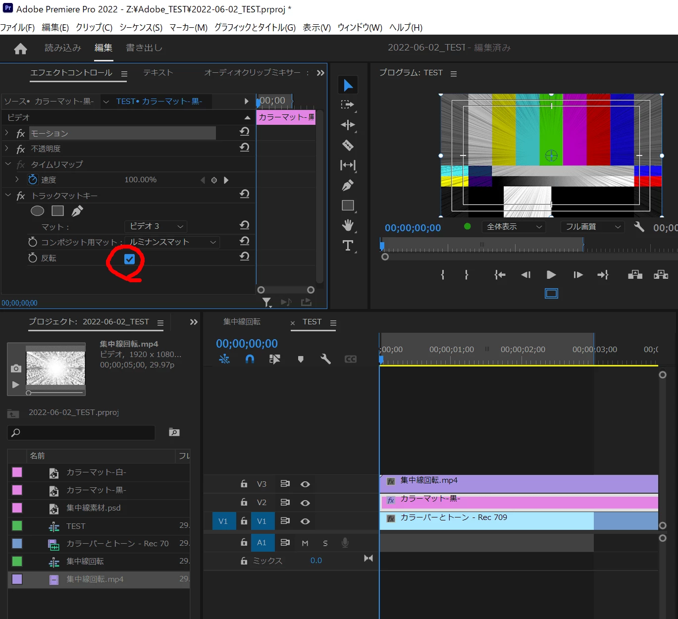

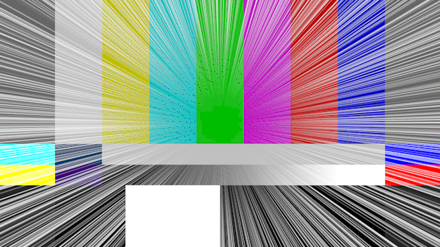

    簡単に組んでみたのがこちらです。
    【追記】間違えて白にしてしまっておりました。黒のバージョンはラストに追記します。
    (点のようなノイズが出ているのはgif動画にしたためです)
    この素材を作成するためにPhotoshopで集中線作成して、それを回転させてmp4書き出しして、そのmp4を用いて組みましたが、要領さえつかんでしまえば数分の作業でできると思います。
    (そもそもmp4に書き出す必要は無いのですが、今回はmp4素材をお使いのようでしたので、そのシミュレートのためにあえて上記手段を用いました。)

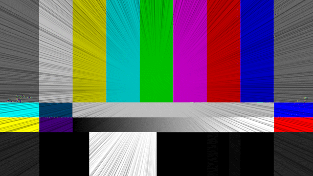

    【追記】上記では誤って白で作成していたので、黒のバージョンを改めて掲載します。
    今回私が作った素材の場合には、反転して使った方が良いですね。

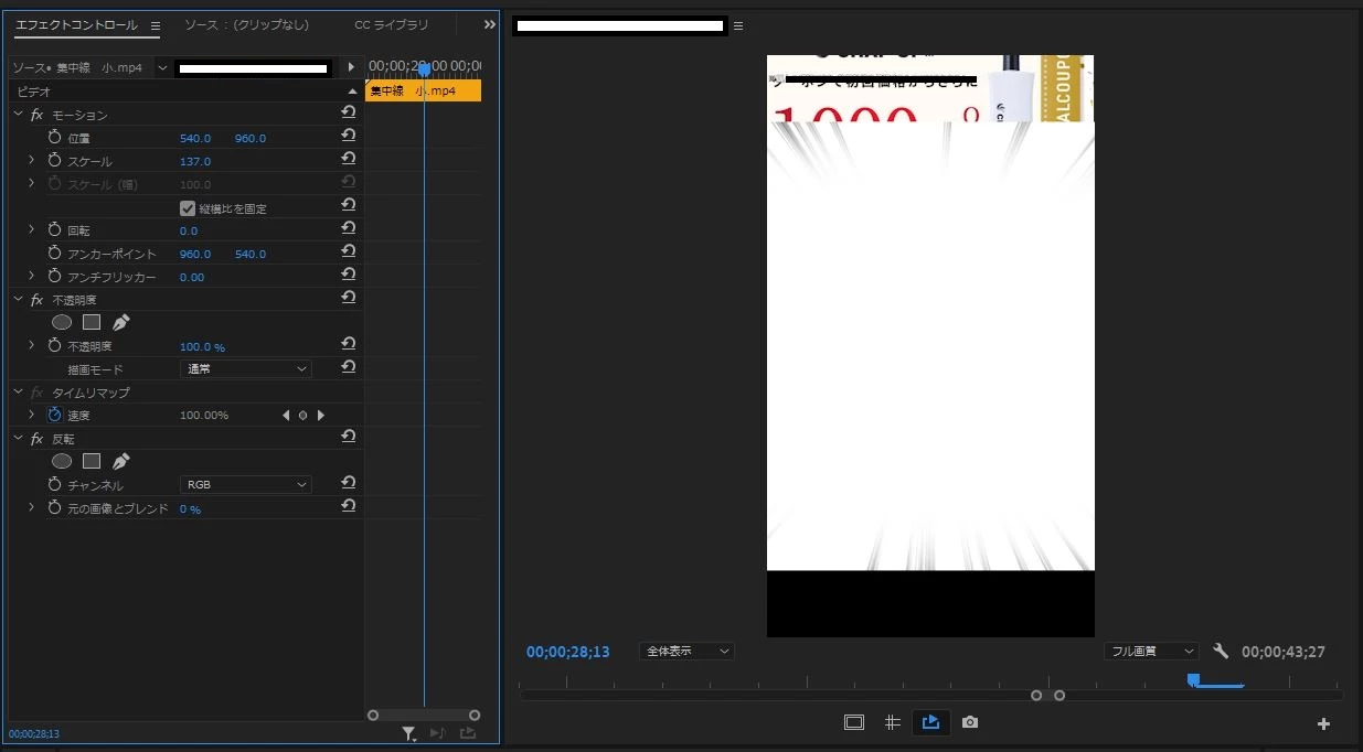

    June 15, 2022
    画像が適用させた状態なのですが、ここから描画モードをスクリーンにしてみましたが、この状態から変化がありませんでした。

    ご質問の意図がうまくつかめていないのですが、
    >素材サイトでダウロードした集中線があるのですが、色を白から黒に変更したいです。
    という点については、添付していただいた画像を見ますと「白バックの黒い集中線」になっているので、「白い集中線」から「黒い集中線」に変更されていると思うのですが、ご質問の意図は「白い集中線を黒い集中線にしたい」ということではないということでしょうか?
    お使いの素材であったり、その他の素材との組み合わせも含めて、最終的にどのような状態になさりたいのかという点をお書き添えいただくことで、的確な返信が付きやすくなると思います。
