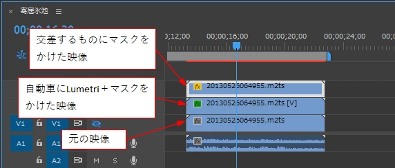

こんばんは、とぴ223さん
下図のように、影像クリップを3段重ねにしたらいかがでしょうか。

有難うございます。色々やってみていたら、エフェクトの他のカラーへ変更というものがありまして、その中の変更オプションの色を、影響を受けた後の色にしたら、Lumetriカラーの影響を受けなくなりました(微妙には受けているようですが)。ご助言有難うございました。その方法も試してみて、全く影響を受けなくなるかやってみたいと思います。
追伸:ご助言いただいた方法を試しました。今回私が使った動画が車と人がすれ違う物で、人に対してのクロップのマスクのトラッキングが大変でした。なかなか難しいです。しかし、人ではなくあまり動かない物などにはよさそうですね。
きれいに抜ける(影響を受けない)方法を探したいと思います。ありがとうございました。
150kw
May 19, 2020 9:05 AM UTC
こんばんは
クロップエフェクトをかけなくても不透明度のマスクで出来ると思います。
いずれにしても、マスク切りは境界がはっきりしていませんと大変ですね。
>何かほかにもよい方法があったらご教授下さい。
After Effectsをお持ちなら、ロトブラシエフェクトがあります。これも境界がはっきりしていませんと大変です。使用方法はインターネット検索すれば数多くヒットすると思います。
