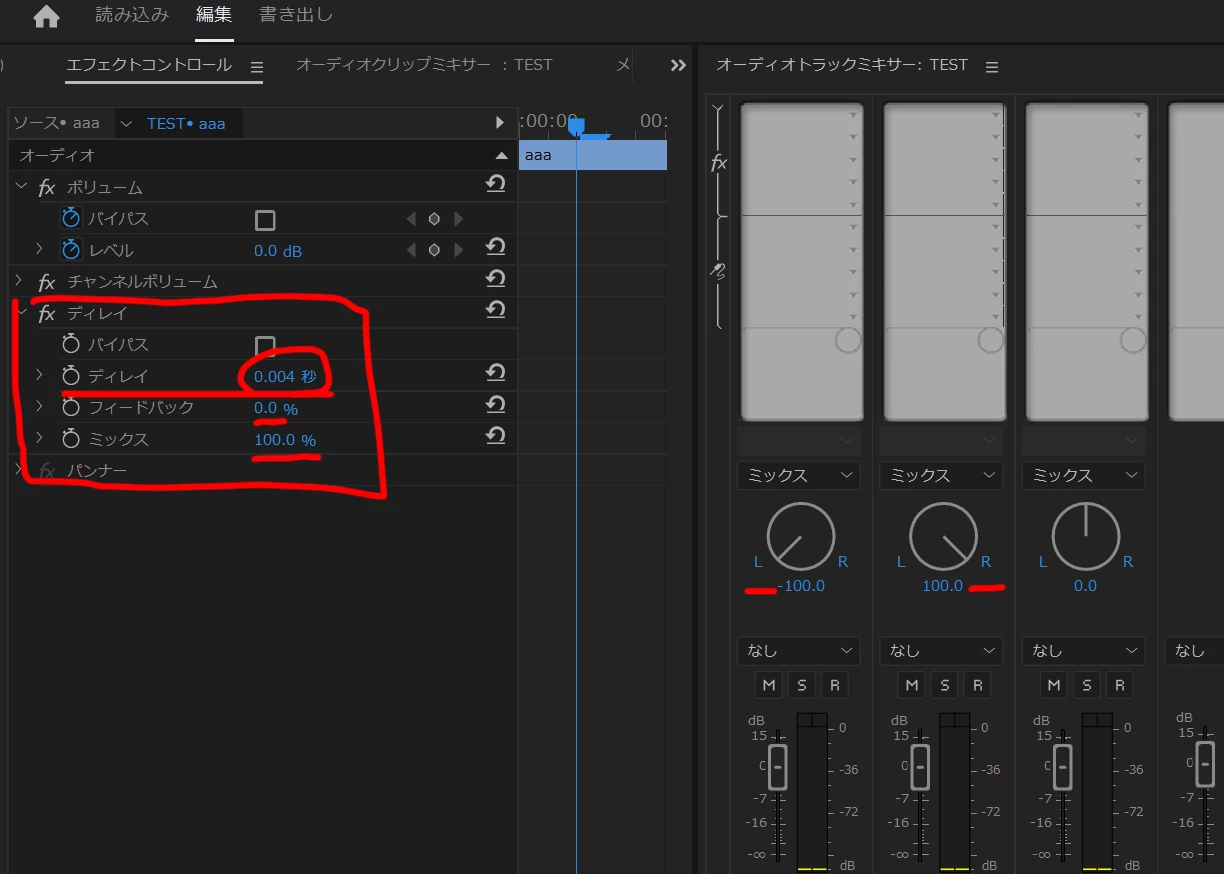

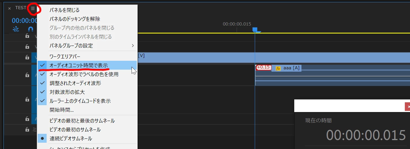

    別カメラ(別レコーダー)で同時に収録した音声を「厳密」に合わせるには、「オーディオユニット時間で表示」するなどして映像の1フレーム未満で調整するのが理にかなっているのですが、調整後に編集を加える際にややこしいことになることがあるので、私の場合は一番遅れている素材を基準にして、1フレ未満で進んでいる素材に「ディレイ」エフェクトを「フィードバック0%」「ミックス100%」で入れて、1ミリ秒単位で調整するということを行うこともしばしばございます。
    (30fpsの動画の場合、1フレームが約33ミリ秒ですので、1ミリ秒単位の調整でも結構合わせられます。)
    タイミング合わせの際は、オーディオトラックミキサーのパンを調整して基準になる素材の音声を左からだけ再生し、合わせる対象を右からだけ再生してヘッドホンで聞くと、遅れか進みかといったことが分かりやすいと思います(もちろん、左右の組み合わせはどちらでも良いです)。
    とはいえ、ごくわずかなズレがある状態で足すと、技術的には「コムフィルター」という周波数軸に対して櫛型の特性を持つフィルターをかけたような音質になってしまうので、多少の妥協や、しゃべっていない人のマイクを下げるといった対処は必要になるかもしれません。

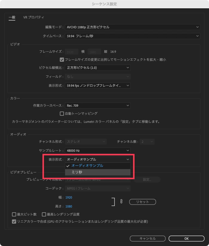

    反響音の原因が、オーディオのタイミングに起因するものであれば・・・ですが、
    以下の方法をお試しいただくと良いかもしれません。
    シーケンス設定の「オーディオ」の「表示形式」を「ミリ秒」にすると、
    タイムライン上のオーディオの最小単位が変わります。
    フレーム単位よりもさらに細かい単位で、オーディオクリップのタイミングを操作することができます。
    よろしければお試しください。
