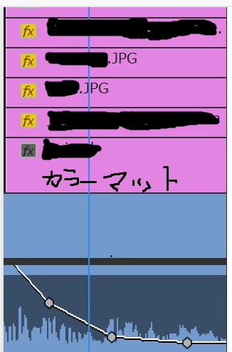

標題の件で、作業方法が正しいのか迷っております。
動画上で、複数の素材データー(JPEG写真など)を使用して、ひとつの静止画を作成する際、
上の添付写真のようにカラーマットを敷いてその上で素材データを編集(スケール調整やぼかし)する形で良ろしいでしょうか?
懸念事項としては、
①容量が重たくなるのではないか
②クリップが何かの拍子でずれると静止画が崩れるのではないかという心配もあります。1枚の静止画として固定する方法はありますか?
③PsやAiで加工後に使用した方が良いのではないかとも思いますが、Pr上で修正する方法が手軽に感じており迷っております。
ご教示いただければ幸いです。

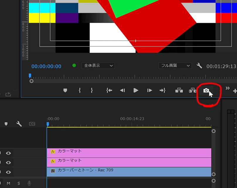

この点から見てみますと、この部分だけ「別のシーケンス」で静止画を組み立てて、「静止画書き出し」したものをメインのシーケンスに貼るといった方法も良いのではないかと思います。
※動画素材をフリーズさせる場合には静止画書き出しは不向きなことがあるのですが、静止画を組み合わせて作成したものでしたら、PNG書き出しで大丈夫だと思います。
※画像を追加します。

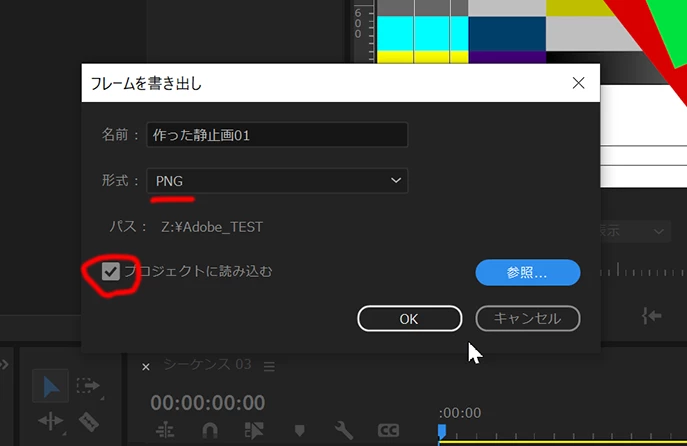

静止画を組んだのち、カメラボタンを押下します。
書き出しを行います。

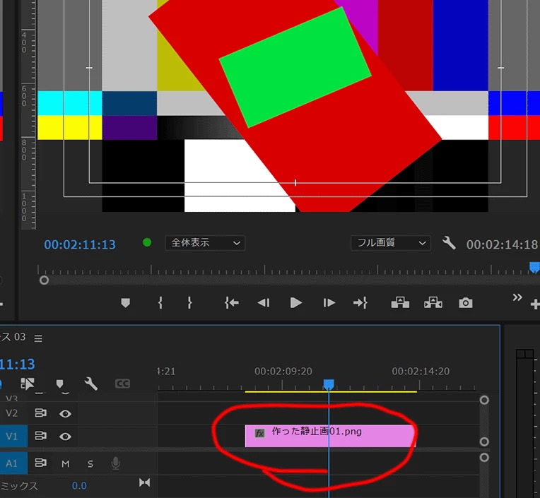

メインのシーケンスの使用したいところに貼り付けます。
この方法のメリットは、複雑に組んだものでもただの静止画1枚になるので処理が軽くなるという点と、レイヤー構造を気にせず動かせることです。
