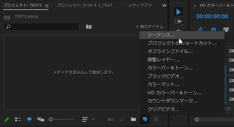

こんばんは
そうですね、その場合はシーケンスは作成されませんよね。
次のようにすれば、新規プロジェクトでもシーケンスを作成できます。お試しください。
①最初のプロジェクトを開きます。
②新規のプロジェクトを作成します。「プロジェクト」パネルに「プロジェクト」が作成されますので映像素材等を読み込みます。
③映像素材のどれかを「新規項目」へドラッグ&ドロップします。
この時、映像素材のフレームサイズ・フレームレートが複数ある場合は、シーケンス設定を行う映像素材をドラッグ&ドロップします。これで「シーケンス設定」が作成されます。
④すると、「プロジェクト」パネルにはシーケンスアセットが作成され、「タイムライン」パネルには「シーケンス」が作成されます。
