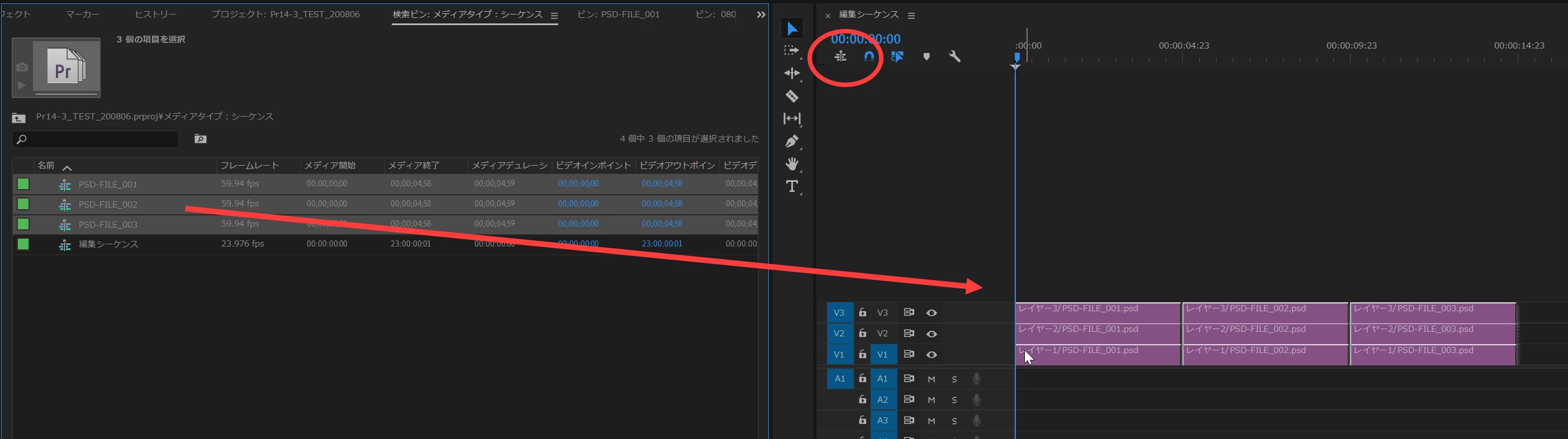

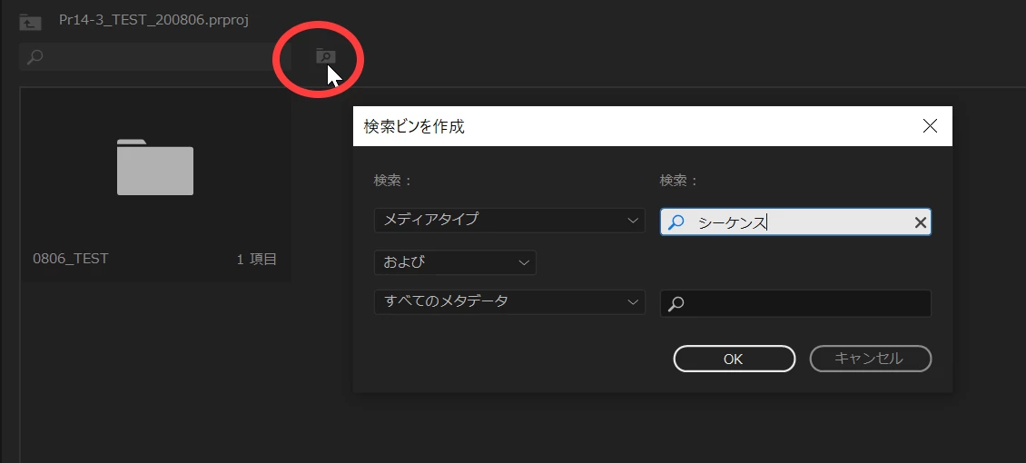

    既に解決策が進んでいる状況なのでご参考程度にお読みいただければと思うのですが、もしかすると下記方法でもうまくゆくかもしれません。
    例として、「PSD-FILE_001.psd」「PSD-FILE_002.psd」「PSD-FILE_003.psd」の3つのファイルで試しています。
    1. PSDファイルを「シーケンス(ドキュメントサイズ)」として読み込みます。
    2.検索ビンを作成(赤丸部分をクリック)して、メディアタイプにてシーケンスだけ表示されるようにします。
    3.赤丸部分のボタンをOFFにしたうえで、検索ビンの中のPSDから作成したシーケンス(編集用のシーケンス以外)を全選択して、タイムラインにドラッグアンドドロップ。

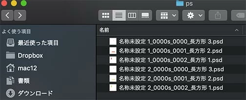

    例えば、Photoshopの書き出しで、「レイヤーからファイル」を選ぶと3レイヤーなら3個のファイルに分割されて保存することができます。
    下図は、2個のファイルをレイヤーに分けて書き出した状態です。
    レイヤー番号ごとに検索してまとめて、新しいフォルダーに入れれば、読み込み方法は単体でもシーケンスでも読み込めると思います。

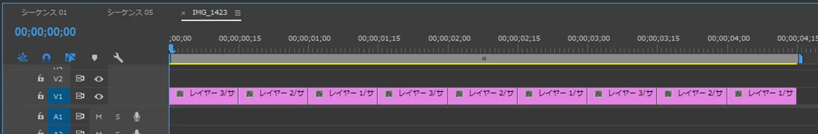

    August 5, 2020
    すいません。勘違いしていました。
    レイヤー1-2-3 は、シーケンスでは横に並ぶんですね。

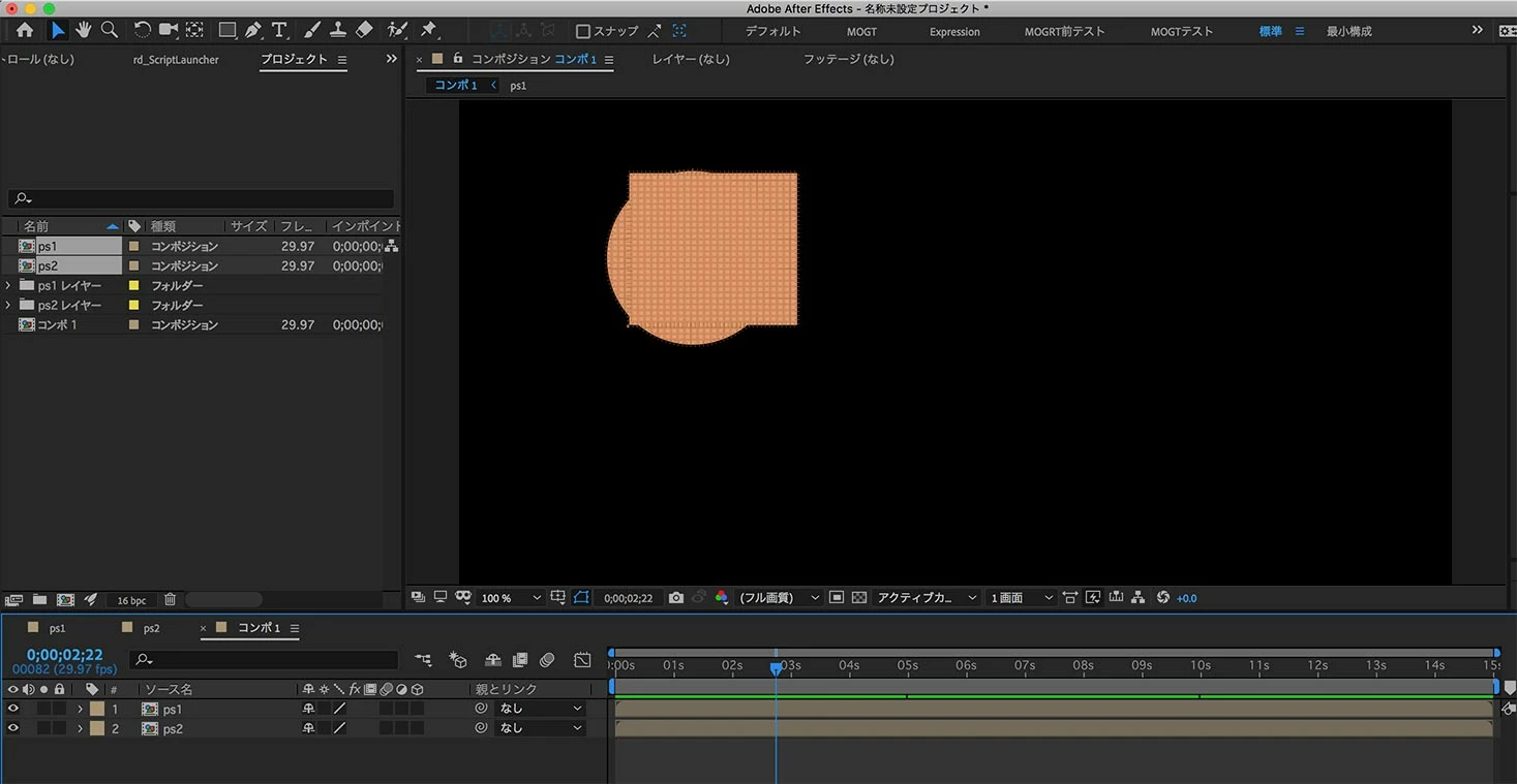

    それでしたら、PremiereよりAfter Effectsが向いていると思います。

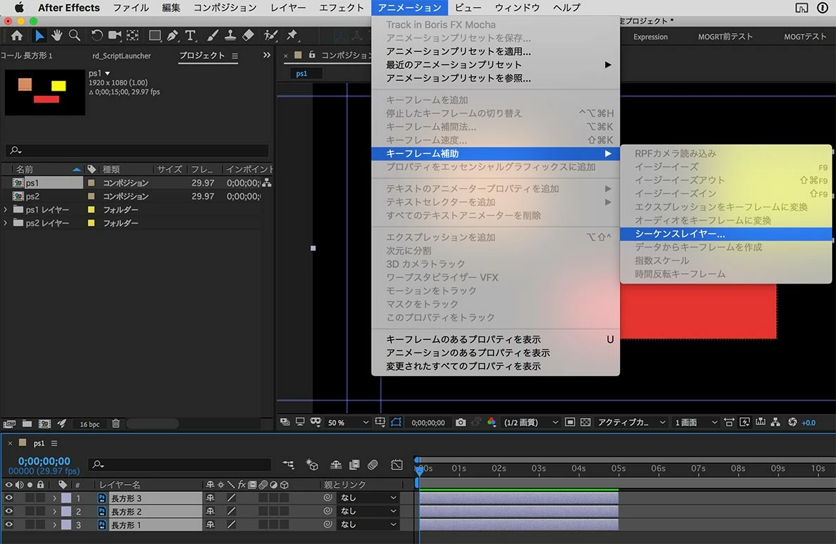

    After Effectsで作成する場合の手順は、

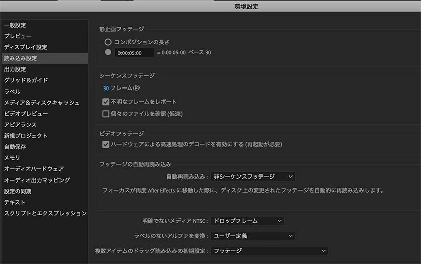

    ・環境設定で、読み込む静止画のデュレーションを指定します。
    miri2さんのスクリーンショットが、5秒に設定されているので、5秒に設定します。

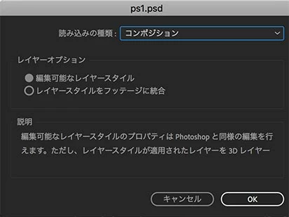

    ・Photoshopファイルを全て選択して読み込みます。
    読み込みオプションは「コンポジション」にします。

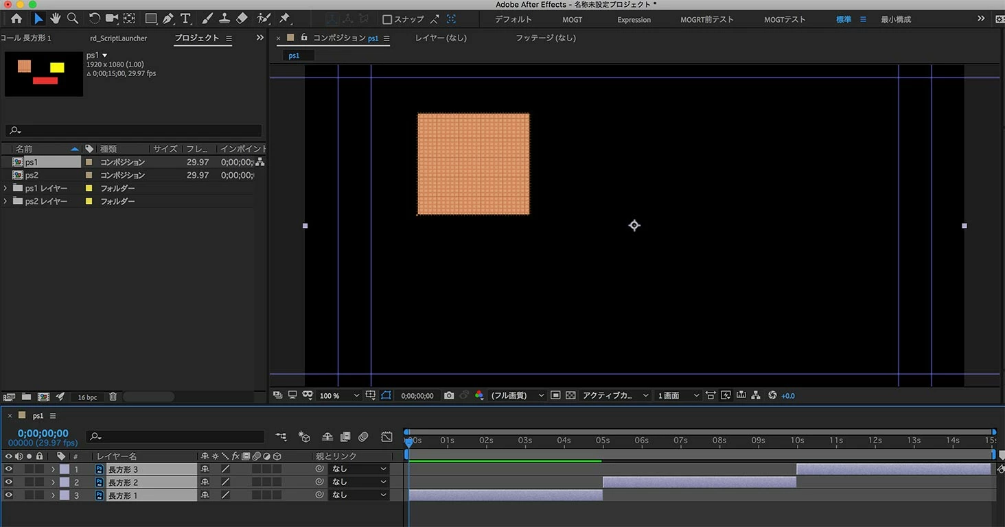

    ・追加したコンポジションを開くと、下図のようにレイヤー順に並んでいます。
    ・下のレイヤーを選択して、Shiftを押しながら上のレイヤーを選択して、アニメーションメニューの「シーケンスレイヤー」を実行します。
    ・シーケンスレイヤーを実行するとレイヤーを選択した順番に画像が出るようになります。
    「シーケンスレイヤー」はショートカットキーに設定できます。
    ・全てのコンポジションでシーケンスレイヤーの設定を行う。
    ・新規コンポジションを作成して、読み込んだコンポジションを全て内に入れます。
    After Effectsは、Photoshopのレイヤースタイルも読み込めて、相性は良いです。
    また、アニメーション制作にはAfter Effectsが適しています。

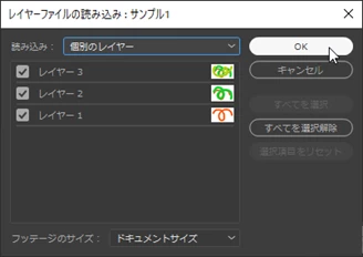

    ①Photoshopのファイルを読み込むと、「レイヤーファイルの読み込み:・・・」ウィンドウが開きますので、「個別のレイヤー」を選択します。
    ②すると、個別のレイヤーが表示されますので、読み込むレイヤーにチェックを入れ(下左図)「OK」をクリックします。
    ③すると、Premiere Proの「プロジェクト」パネルにPhotoshopのファイル名が付いたビンが読み込まれ、ビンを展開すると読み込まれたレイヤーアセットが入っています(下右図赤枠部)。
    ④Photoshopのファイル名が付いたビンを選択したまま、ビデオトラックにドラッグ&ドロップすれば、読み込んだレイヤーアセットが配置されます。
    ※ビデオトラックのクリップの並び順は、「プロジェクト」パネルのレイヤーアセットの順になります。ビデオトラックのクリップの並び順を逆にしたい場合は、「プロジェクト」パネルの並び順を降順にし、読み込んだレイヤーアセットを選択してビデオトラックにドラッグ&ドロップします。

    ①読み込む.psdファイルを50個選択し、「プロジェクト」パネルに読み込みます。この時、各ファイル毎に「レイヤーファイルの読み込み:・・・・」ウィンドウが開きますので、「個別のレイヤー」を選択し、各レイヤーにチェックを入れて「OK」をクリックします。
    ②「プロジェクト」パネルに.psdファイル単位に「ビン」が作成されます(下図赤枠部)。「ビン」は選択された状態になっており、その中にはレイヤーアセットが入っています。
    ③「ビン」が選択されたまま、ビデオトラックへドラッグ&ドロップします。すると、ビデオトラックへレイヤーアセットが配置されます。
