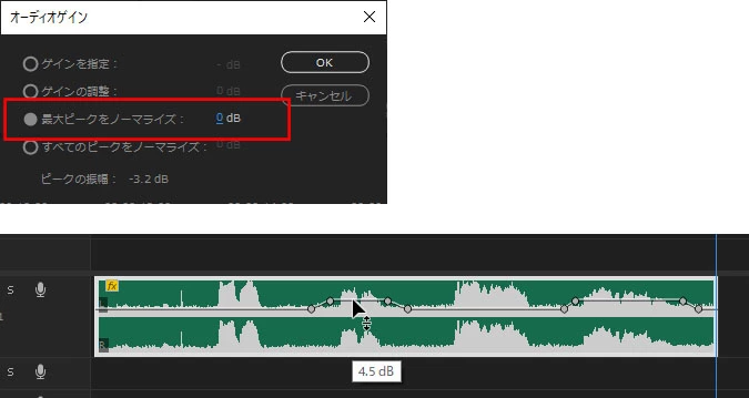

こんばんは、green_curryさん
「オーディオゲイン」で試してみたのですが、声の大きい人と小さい人の音圧(dB)を均すのは同じクリップ内ではうまくいきませんでした。
そこで、オーディオクリップの声の小さい人の部分を分割し、その部分に「オーディオゲイン」をかけるという方法を試したら、声の小さい人の音圧を引き上げることができました。一括では出来ませんが。
①前もって声の大きい人のピーク音圧(dB)を「オーディオメーター」で調べておきます。
②オーディオクリップで、声の小さい人の部分を分割します。
③声の小さい人のクリップを複数選択し、そのオーディオクリップ上で右クリックして開いたコンテキストメニューから「オーディオゲイン」を選択します。
④開いた「オーディオゲイン」ウィンドウで、「最大ピークをノーマライズ」のラジオボタンを「ON」にして、数値は声の大きい人の音圧を入力します(下上図)。
⑤以上で声の小さい人の音圧が声の大きい人の音圧まで引き上げられます。
また単純に声の小さい人のボリュームのラバーバンドを引き上げる方法もあります(下下図)。この場合は、声の大きい人と小さい人の音圧差を(dB)をオーディオメーターで事前に確認し、この差分を引き上げると良いです。
※音圧を上げると、ノイズも増加しますので、耐えられない場合はAuditionのノイズリダクションエフェクト等でノイズを軽減すると良いです。オーディオゲインを使用する場合はクリップを分割する前に適用すると良いです。

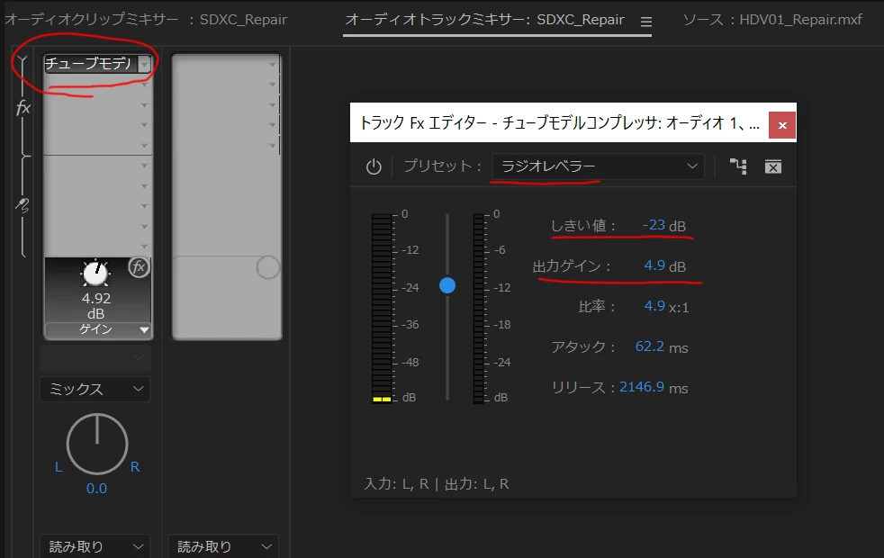

いろいろな方法があるのですが、私がよく用いるのはコンプレッサー系のエフェクトを用いる方法です。
例えば、このようにラジオレベラーのプリセットを使っていただき、しきい値を各人の声量が均等になる効果が出るまで下げていただき、出力ゲインにて全体の音量を上げるという感じでございます。
大きな声の人がしゃべってから音量が上がるまでの時間が長く感じる場合には、リリースを短くすると良いと思います。
