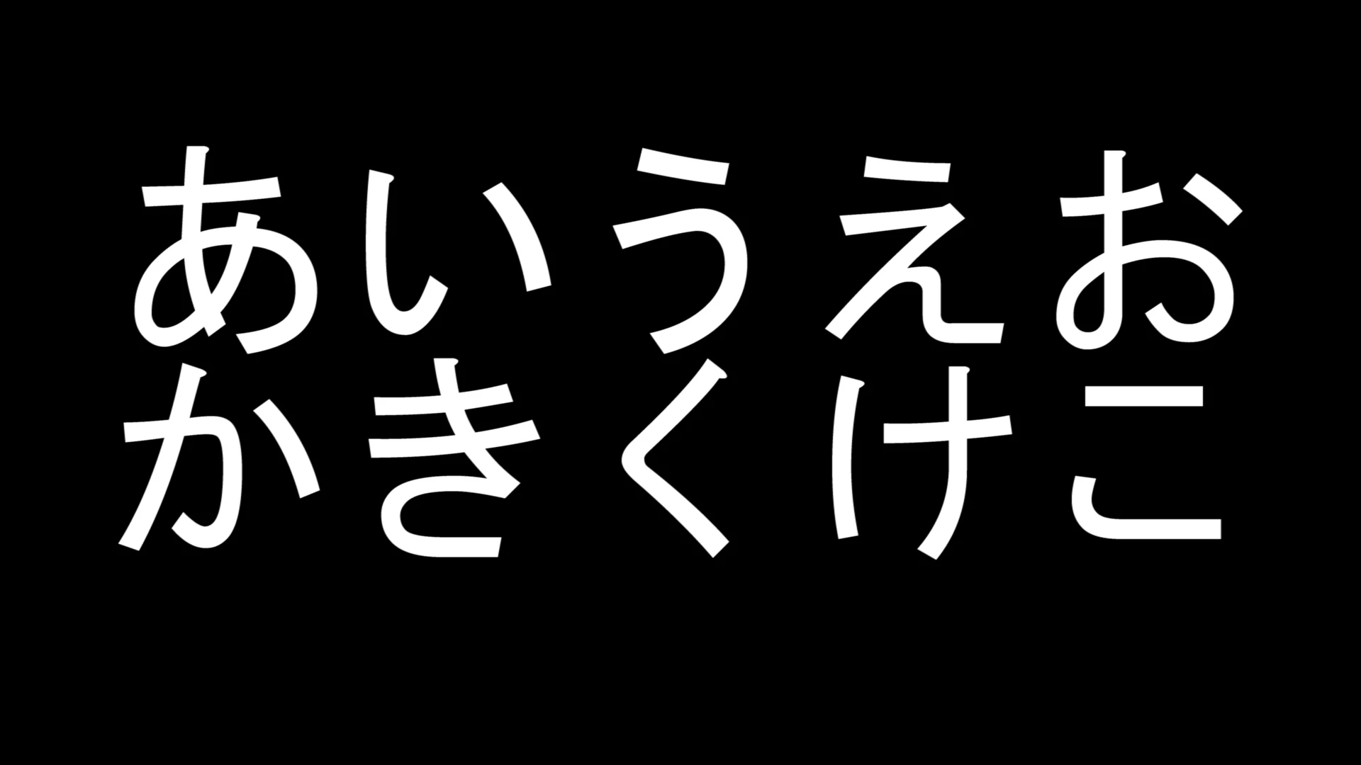

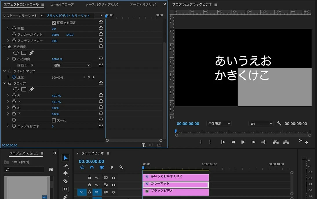

1行のテロップに対してクロップを使うと順番に表示できるということを理解していますが、複数行のテロップに対して部分的に順番に表示させることはできますか?
画像のように「くけこ」という文字を後から出したりしたいです。
Mar 2, 2021 11:04 AM UTC

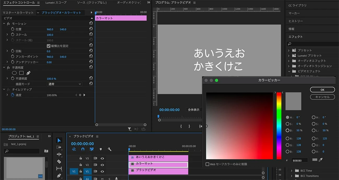

グラデーションワイプを使用して、特定の文字だけタイミングをずらすことができます。
下記スレッドにも同じような方法を投稿しています。
タイプライター風のテロップアニメーションについて - Adobe Support Community - 11846911
テキストの下に、ブラックビデオとカラーマット(50%グレー)を配置します。
カラーマットに「クロップ」を適用して、遅らせるテキストを囲みます。

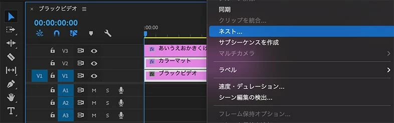

ブラックビデオとカラーマットを選択して「ネスト」します。

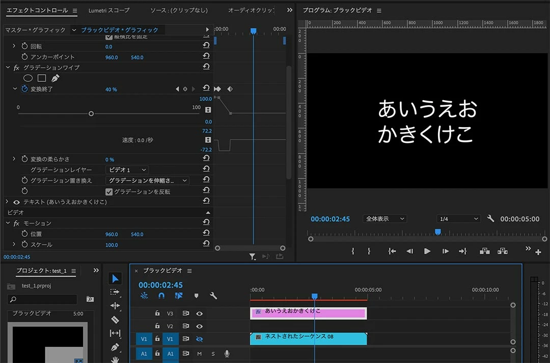

テキストにグラデーションワイプを適用して、「グラデーションを反転」にチェックを入れる。
変換終了100%はテキスト非表示の状態。

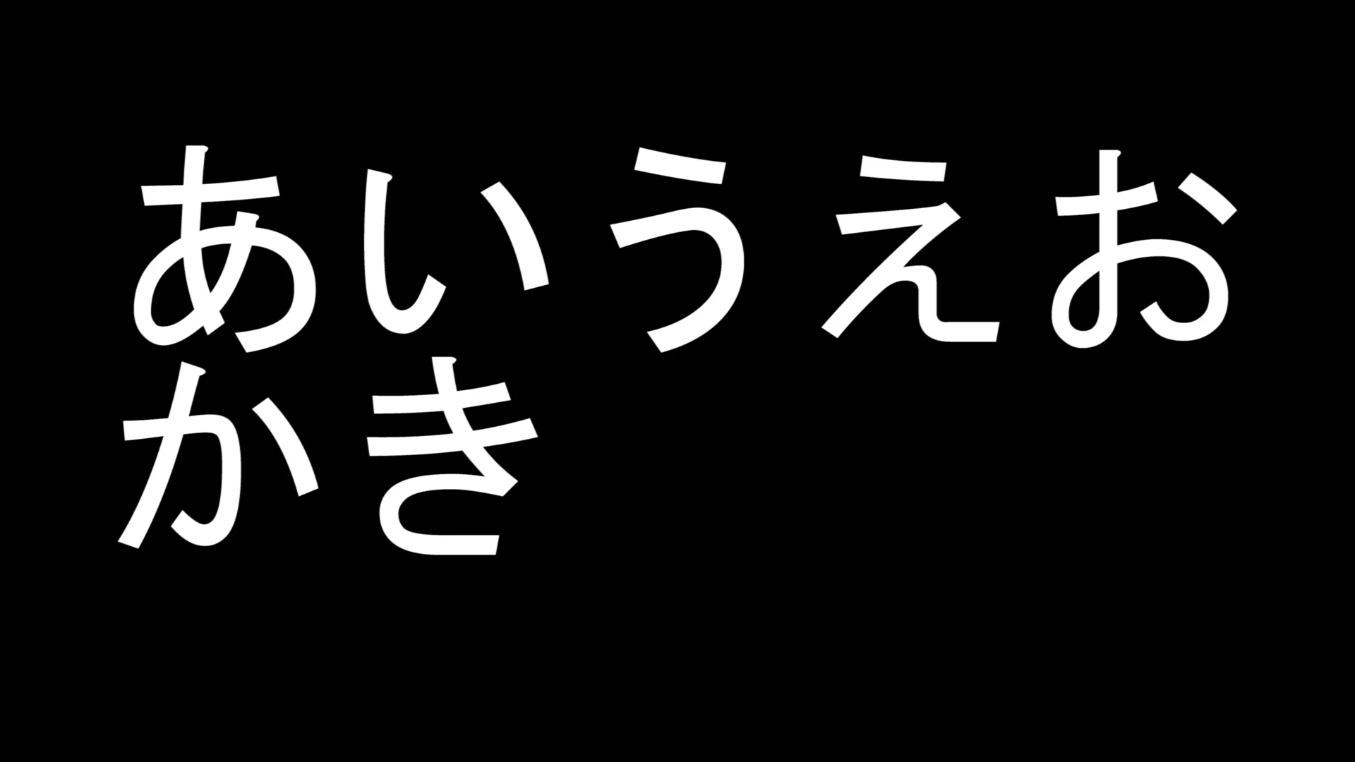

99%(100%未満)は、最初のテキストが表示されて、50%未満になると残りのテキストが表示されます。

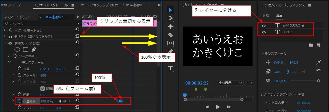

ライトム87515450
Mar 2, 2021 6:54 AM UTC
ありがとうございます。
「あいうえおかき」を同時に表示させ、少しタイミングをずらして「くけこ」を同時に表示させたいと考えています。
やはりレガシータイトルなら、それぞれクリップを作成する方法しかないでしょうか?

Mar 2, 2021 8:01 AM UTC
こんばんは
その通りです。
先にも述べましたが、エッセンシャルグラフィックスタイトルなら1個のクリップで出来ます。「あいうえおかき」と「くけこ」を別レイヤーに分け、「エフェクトコントロール」パネルで、「テキスト(くけこ)」のトランスフォームの不透明度にキーフレームを打てば、OKです。
