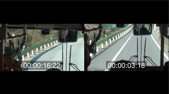

    >上記画像のように片方だけがタイム表示されるという状況なんです。。
    タイムコードが表示されない側の映像にて、拡大やクロップエフェクトを用いるなど、タイムコード値が表示される部分(画面下部)が見えなくなるような加工はされていませんでしょうか?

    コメントありがとうございます!原因はエフェクト(クロップなど)の影響でした。無事に改善されました!Ckunさんのおかげで改善できました。本当にありがとうございます。。

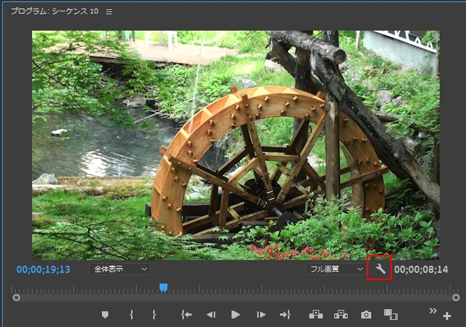

    「プログラムモニター」のレンチアイコン(下図赤枠部)をクリックして開くメニューの「編集中にタイムコードを表示」コマンドが選択されていない(チェックが入っていない)のではと思います。再度そのコマンドを選択すれば表示されると思います。

    コメントありがとうございます!「プログラムモニター」のレンチアイコン(下図赤枠部)をクリックして開くメニューの「編集中にタイムコードを表示」をチェック入れているにも関わらずこんな状態なんです。上記画像のように片方だけがタイム表示されるという状況なんです。。

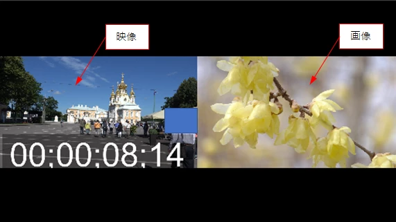

    私の場合は、タイムコードは両方とも表示されています(下図)。
    片方しか表示されないということは、画像の場合はタイムコードは表示されないです。
    両方とも映像で表示されない場合は、直るかどうかわかりませんが、Adobeの文書「おかしいなと思ったら」(下記リンク)を試してみましょう。最初に「B. 環境設定フォルダーの再作成 」項を行ってみてください。CC2020(v14.x.x)の場合は、フォルダー名を「14.0」に読み替えてください。

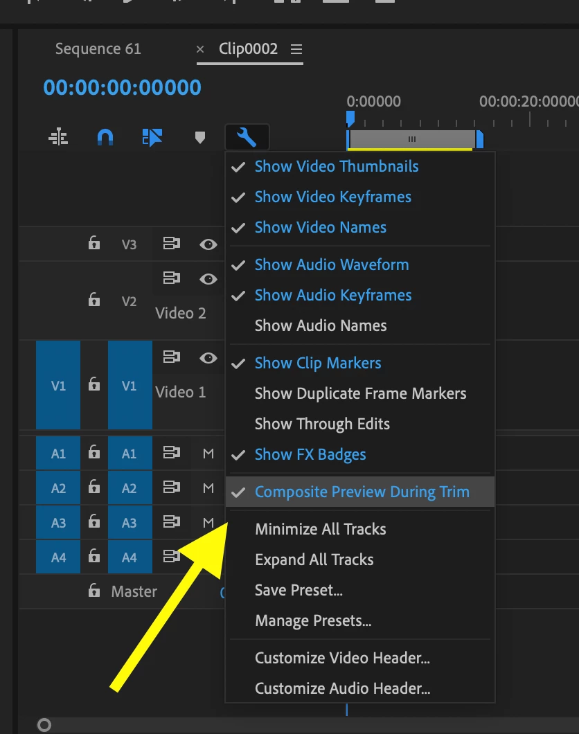

    Mar 7, 2020 5:03 AM UTC
    Click on the wrench in the timeline and check on Composite Preview During Trim:
