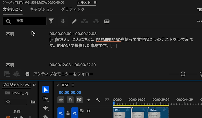

バージョンは25.1.0です。初心者です。
表題の件の通り、話者の名前の変更ができません。
以前にも、同様の質問をされた投稿(真理子5f9c様)を拝読し、試みましたが、
私の場合は、何の変化もなく、「…」が表示されません。

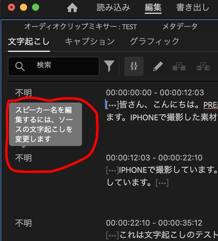

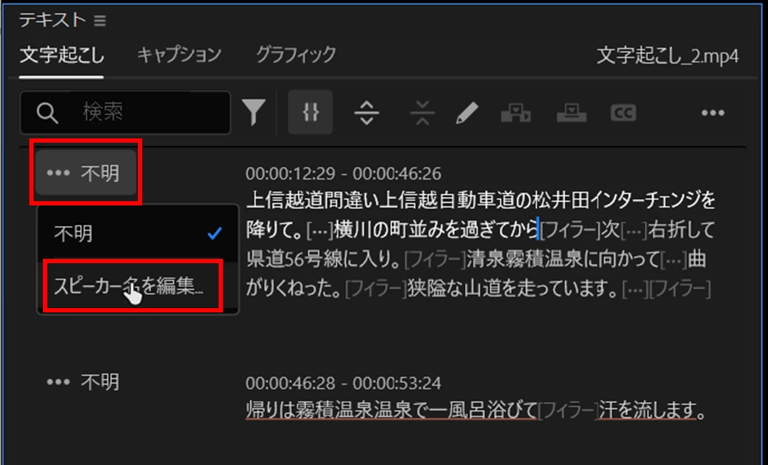

>「…」が表示されません。
とのことですので、「不明」だけが表示されている状況ではないかなと思うのですが、もしその場合は「不明」にカーソルを合わせると下記画像のようなメッセージが表示されませんでしょうか。
もしそうでしたら、該当クリップをシーケンスやプロジェクトパネル上でダブルクリックしてソースパネルで開き、あらためてテキストタブを開いていただくといかがでしょうか。
150kw
March 8, 2025
こんにちは、altruistic-rita さん
まず、OSとそのバージョンも教えていただけますか。
下記のように行ってみていただけますか。

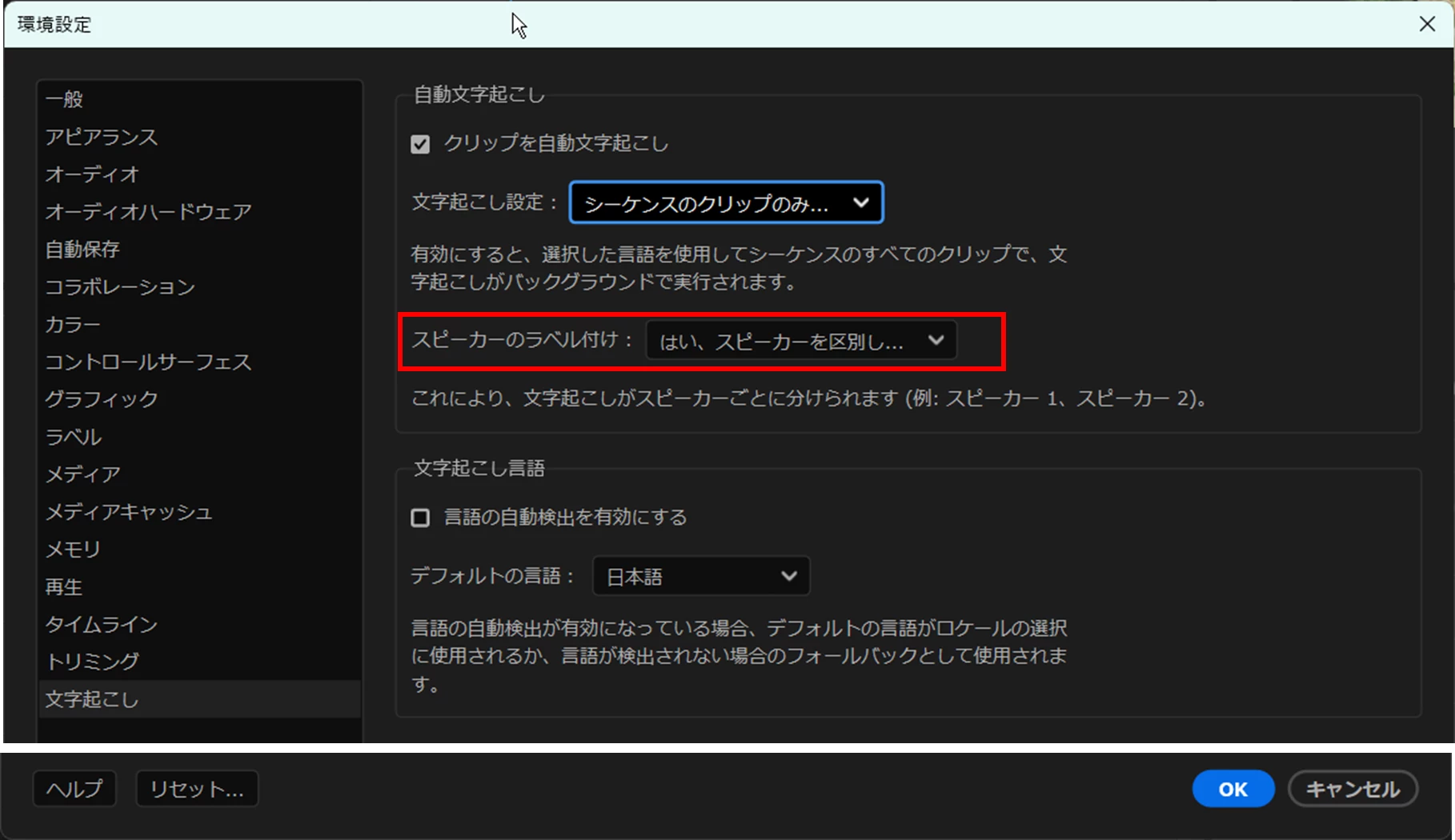

①「環境設定」の「文字起こし」ペイン、または「読み込み」モードの「スピーカーのラベル付け」で「はい、スピーカーを区別します。」を選択します。

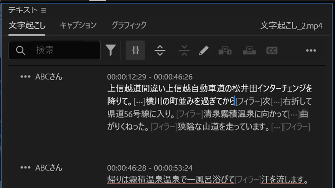

②「文字起こし」タブで文字起こし終了後、「プロジェクト」パネルで文字起こしした映像素材をダブルクリックすると、「ソースモニター」に映像が表示されるとともに、「文字起こし」タブに「・・・ 不明」が表示されます。もし「・・・」が表示されない場合「ソースモニター」の文字の上をクリックしてみてください。
続いて「・・・ 不明」の上をクリックして開いたメニューから「スピーカーを編集」を選択します。

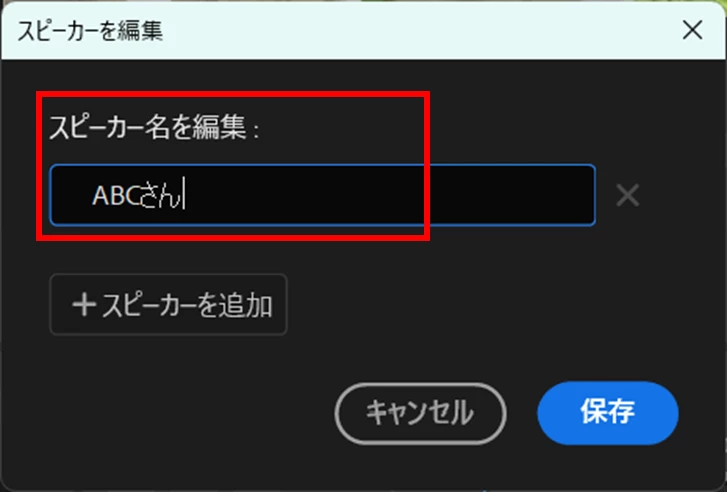

③開いた「スピーカーを編集」ウィンドウで、名前を編集します。
④名前が変更されます。

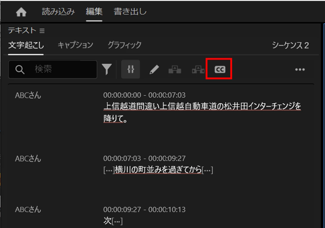

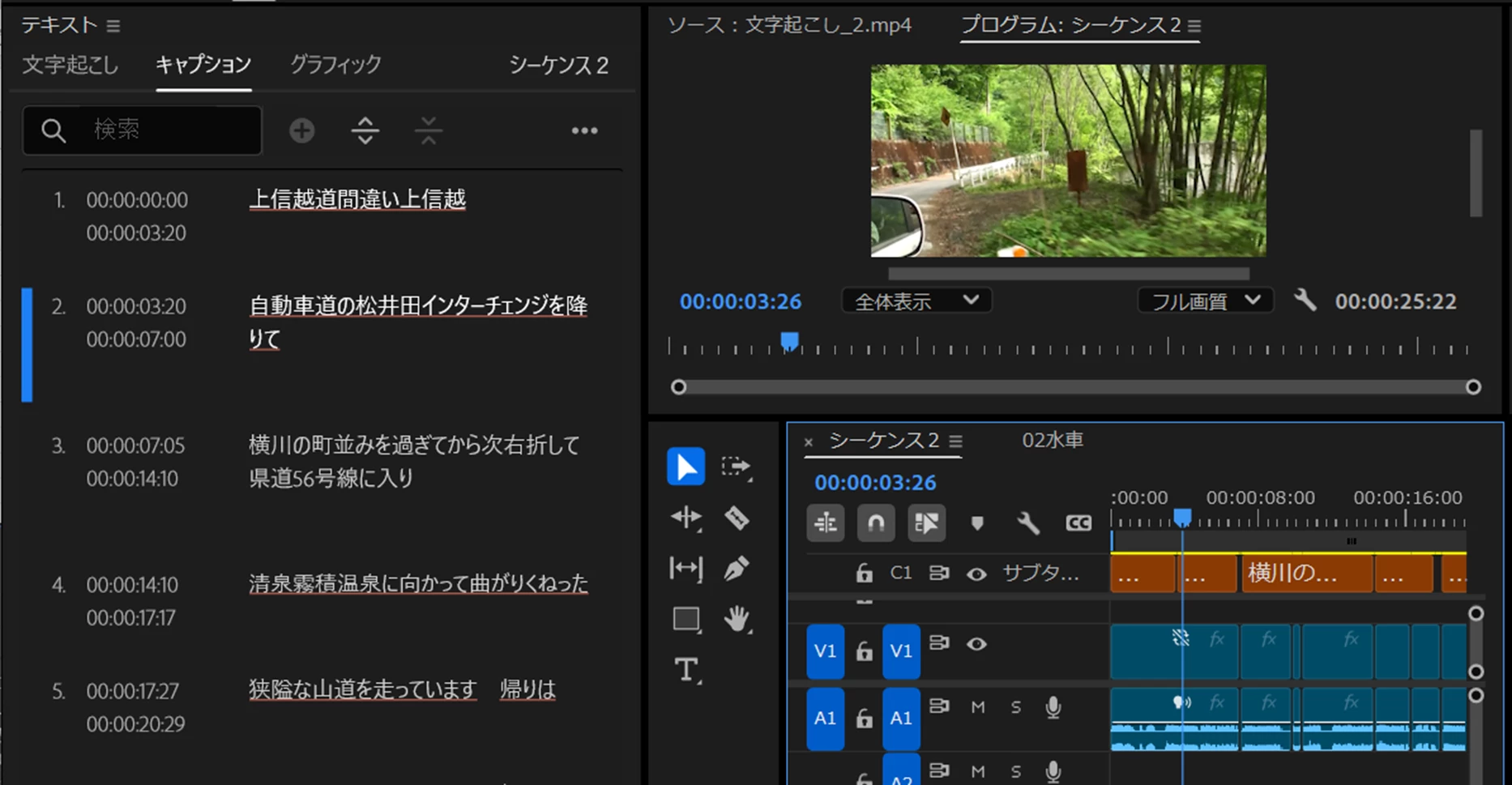

⓹「ソースモニター」から「プログラムモニター」に切り替えます。「キャプションの作成」アイコンをクリックします。
⑥キャプションが作成されます。
