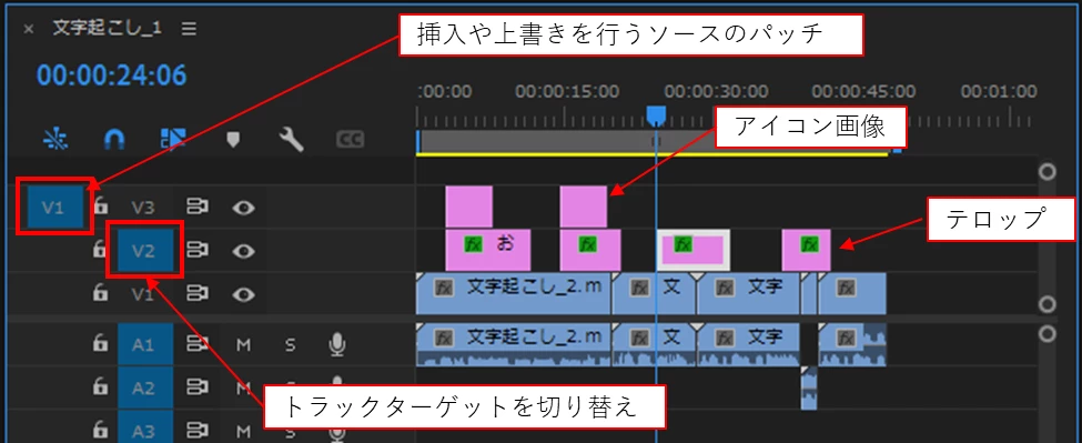

画像を一括で配置することは難しいと思いますが、次のように行えば、多少効率化できるのではと思います。
①アイコン画像を「ソースモニター」に入れます。
②V3トラックの「挿入や上書きを行うソースのパッチ」V1を「オン」にします。
③再生ヘッドを、V2トラックのアイコン画像を配置するクリップの先頭に移動します(ショートカットキー;↓または↑)。
④「ソースモニター」の「上書き」(ショートカットキー;.)アイコンをクリックします。
⑤するとアイコン画像のクリップがV3トラックに配置されます。その後、デュレーションを調整します。
