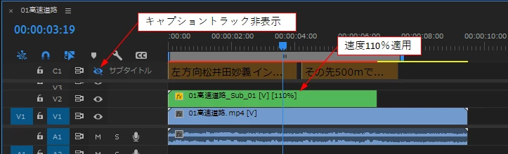

0.1%違いならほとんど問題ないと思いますが、速度を変化させると音程が変わります。これを防止するために「クリップ速度・デュレーション」ウィンドウで「オーディオのピッチを維持」にチェックを入れると良いです。
>ところでキャプション全体(一個一個ではなく)の速度・デュレーションを調整できたりしますか?

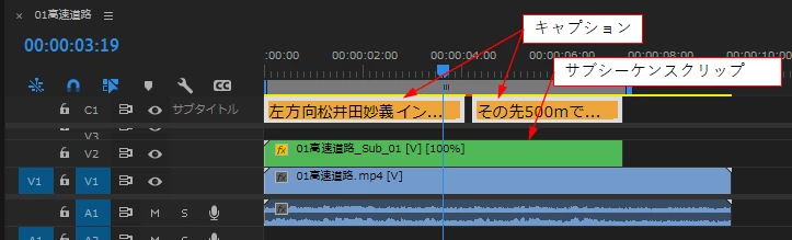

私も初めて試したのですが、ネストは出来ませんでしたので、サブシーケンスクリップを作成したらできました。
①すべてのキャプションを選択し、メニューの「シーケンス」→「サブシーケンスを作成」を選択してサブシーケンスクリップを作成します。
②サブシーケンスクリップに「クリップ速度・デュレーション」ウィンドウで速度を適用します。ここでは、110%を入力しました。
③すると、サブシーケンスクリップの速度は110%になり、クリップのデュレーションは短くなります。さらにキャプショントラックを非表示にします。
