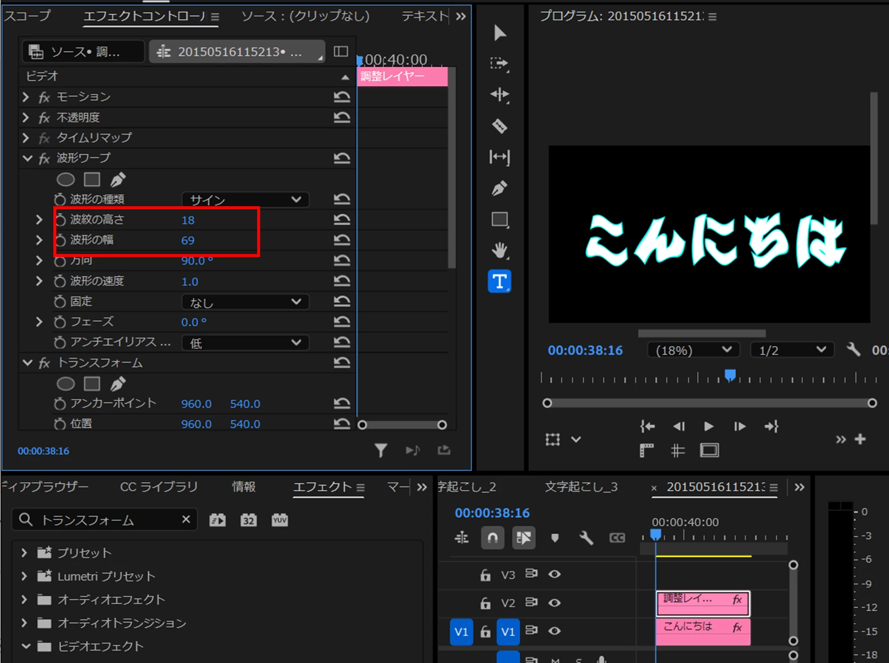

2月 12, 2025 1:29 午前 UTC
こんにちは、shinhr さん
まず、OSとそのバージョン、Premiere Proのバージョン(v24.5、v25.1等)を教えていただけますか。
調整レイヤーは複数のクリップに同じエフェクトを適用するときに、それらのクリップの上のトラックに配置してエフェクトを適用します。この場合は個々のクリップにエフェクトを適用する必要はありません。
1個のみのクリップにエフェクトを適用する場合は調整レイヤーを使用する必要はありません。
対応方法(①または②の方法)
①元のテロップクリップでフォントサイズを上げる方法はいかがでしょうか。
②調整レイヤーに「トランスフォームエフェクトをかけたのであれば、「スケール」で大きくなりませんか。

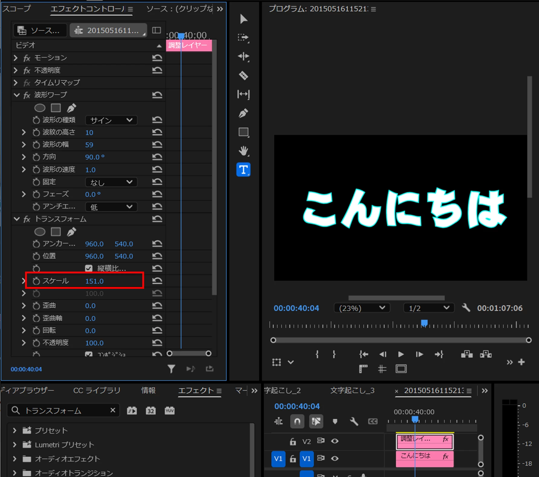

shinhr作成者
2月 12, 2025 1:36 午前 UTC
150kwさま
ご回答ありがとうございます。
当方PrのVerは25.1です。OSはMacです。
①テキストクリップのスケールを上げても
位置の振れは大きくなってくれないので
調整レイヤーで大きくしようと思っていたのですが
理論上は可能ということでしょうか。
②テキストクリップの上に調整レイヤーを置いて
トランスフォーム適用→スケール拡大でも
ビクともしませんでした・・・。
なお調整レイヤーのサイズは動画と同じにしています。

2月 12, 2025 2:01 午前 UTC
調整レイヤーのトランスフォームのスケールでは、振れは比例的に大きくなるだけです。
そもそもの振れを大きくするためには振れのエフェクト(何を使用したか分かりませんが)のプロパティに「振れの振幅」とか「振れの強度」等があればそれで調整してみたらいかがでしょうか。
私の場合は、「波形ワープ」エフェクトを適用してみたのですが、「波形の高さ」と「波形の幅」で調整してみました。
なお、先の書き込みにも記載しましたが、1個のクリップのみに適用する場合は、調整レイヤーは使用せずに、直接そのクリップにエフェクトをかけたほうが良いと思います。
