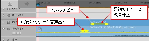

分割されたファイルを、取り込みソフトを使わず取り込んだ場合は、タイムラインにクリップをピッタリ配置しても、つなぎ部の映像や音声が数フレーム欠落します。
下図はAVCHDビデオカメラの.m2tsファイルで私が確認した例です。
