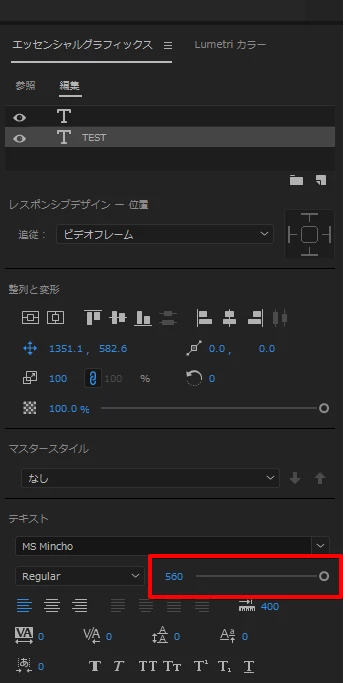

あとはテンプレートの文字だけ大きくするのであれば、
エッセンシャルグラフィックスパネルでフォントサイズを大きくして上げることもできます。
スライダーではMAXIMUMが100ですが、それ以上の数値を入力できます。
(これには動きはつけれませんが、、)

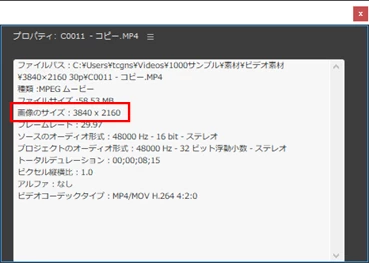

①シーケンスのフレームサイズとテンプレートのフレームサイズを読んでください。
※シーケンスのフレームサイズは、対象のシーケンスを選択し、メニューの「シーケンス」→「シーケンス設定」を選択して開いた「シーケンス設定」ウィンドウの「フレームサイズ」の値です(下図赤枠部)。
※テンプレートのフレームサイズは、ビデオトラックで対象のテンプレートクリップの上で右クリックし、開いたコンテキストメニューから「プロパティ」を選択して開いた「プロパティ」ウィンドウで「画像サイズ」の値です(下図赤枠部)。
②シーケンスのフレームサイズが「例えば、1920×1080」、テンプレートのフレームサイズが「例えば、960×540」のようにテンプレートのフレームサイズが同じか小さい場合、「スケール」パラメーターの許容範囲は120~130%だと思います。150%以上くらいになるとボケボケになります。
③もし、シーケンスのフレームサイズが「例えば、1920×1080」、テンプレートのフレームサイズが「例えば、3840×2160」のようにテンプレートのフレームサイズの方が大きい場合、テンプレートクリップの上で右クリックして開いたコンテキストメニューから「フレームサイズに合わせてスケール」を選択します。次に「エフェクトコントロール」パネルの「スケール」と「位置」両パラメーターで画角を調整してみてください。こちらは「スケール」パラメーターの値が100%迄はボケません。

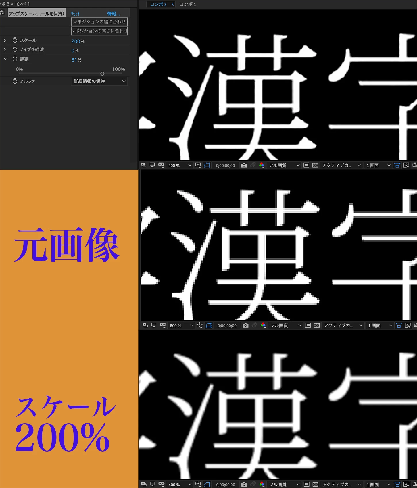

Jun 8, 2020 7:17 AM UTC
テンプレートの解像度とシーケンスの解像度の値はどうなっていますか?
例えば、2Kのテンプレートを4Kで使用するとスケールで拡大するしかないので文字や画像はぼやけます。
拡大したテンプレートにエフェクト「アンシャープマスク」を適用すると輪郭のぼやけを少し抑えることができます。
アンシャープマスクは設定の数値は上げ過ぎないようにしてください。
低いめの設定で2回適用する使い方もできます。
別の方法として、Premiereには無いのですが、After Effectsのエフェクト「アップスケール(ディテールを保持)」を使うと、スケールで200%に拡大するより綺麗に拡大できます。
ただし、設定の数値を上げると、ものすごくレンダリングの時間がかかります。
有料になりますが、Premiere用のアップスケール プラグイン製品もあるので、そちらの方が処理は速いと思います。
