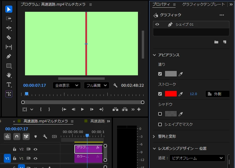

・赤線の太さは細い、またはある程度の幅のものでしょうか。
・赤線は動画の最初から最後まで表示されていますか。それとも一部分ですか。その表示されている時間にはグラフィッククリップが作成されていますか。
・各ビデオトラックを順番に非表示(目玉アイコンをクリック)にして線が消えるトラックはありませんか。線が消えるトラックがあれば、そのトラックのいずれかのクリップに線が描かれているように思います。
・書き出し前後で表示されるとのことから、ご自身で作成した赤線のような気がするのですが、ご提示の情報だけでは何とも言えません。
私が提示したスクリーンショット(下図)と同じようなスクリーンショットを提示していただけますか。
ビデオトラックでグラフィッククリップを選択し、「プロパティ」パネルで「シェイプ・・」レイヤーが作成されていたら「シェイプ・・」レイヤーを選択した状態でスクリーンショットを撮ります。

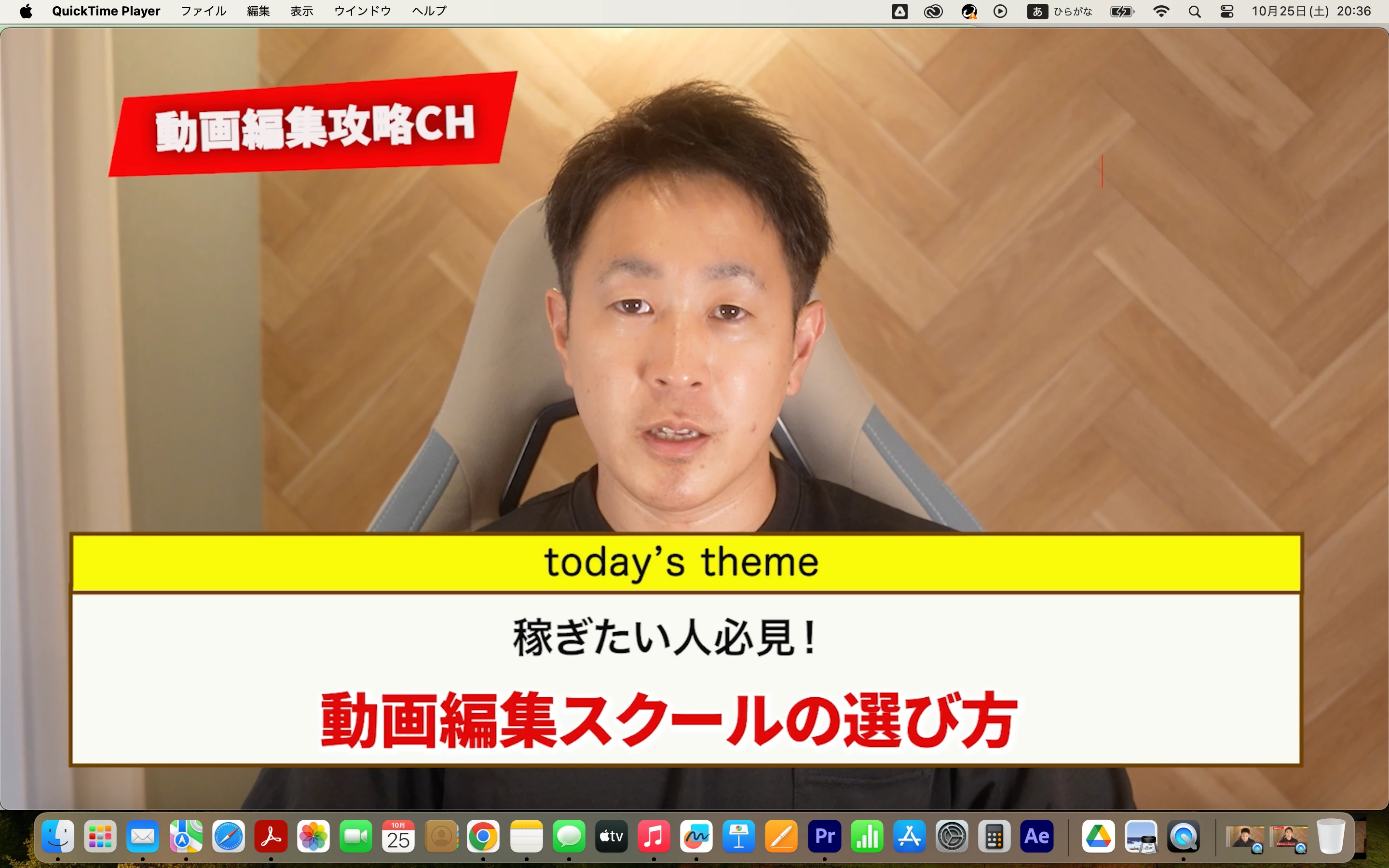

色々試行錯誤で確認していたのですが、先ほどプレミアプロ2025の再生画面をみると
書き出し前の画面の方は拡大して確認した所、なぜか赤い線は消えているようでした。(本日の1回目投稿前は表示されていたのですが謎です)
ただ書き出しを行いMP4で再生すると、やはり赤い線が表示されています!
質問に回答しますのでお願いします。
→細く縦に画面中央右寄りに1センチくらいです。
→赤線は基本の男性が出ている画面に最初から最後まで表示されている。
途中で別の画像を入れた分には表示がない。
→初心者な為、多分ないかと思います。
→特になかったです。
またプレミア画面とMP4ファイルもスクリーンショットを送ります。
大変お手数ですが、よろしくお願い致します。

左のスクリーンショットで再生ヘッドがある位置のクリップは、次のように推定します。
V・・「動画編集攻略CH」のテロップ
V10「動画編集攻略CH」の座布団
V8 「動画編集スクールの選び方」の右肩部のオブジェクト
V7  「動画編集スクールの選び方」のテロップ
V6 「動画編集スクールの選び方」の座布団
V3「After Effectsに特化した・・・・」のテロップ+座布団
V1 人物
>赤線は基本の男性が出ている画面に最初から最後まで表示されている。途中で別の画像を入れた分には表示がない。
とのことですので、赤線はV6、V7、V8のクリップのいずれかに描かれているように思います。
書き出し前のプレビュー再生時に、「プログラムモニター」の「ズームレベル」を100~200%くらいにして赤線があると思われる付近を再確認してみたらいかがでしょうか。
V6、V7、V8トラックを順番に非表示にして確認すれば、どのクリップに描かれているかお分かりになるのではと思います。
この方法で確認できない場合は、V6、V7、V8トラックを順番に非表示にして、全体を書き出すのは大変ですから、その付近をワークエリアに設定して書き出して見ればどのクリップに描かれているかお分かりになるのではと思います。
