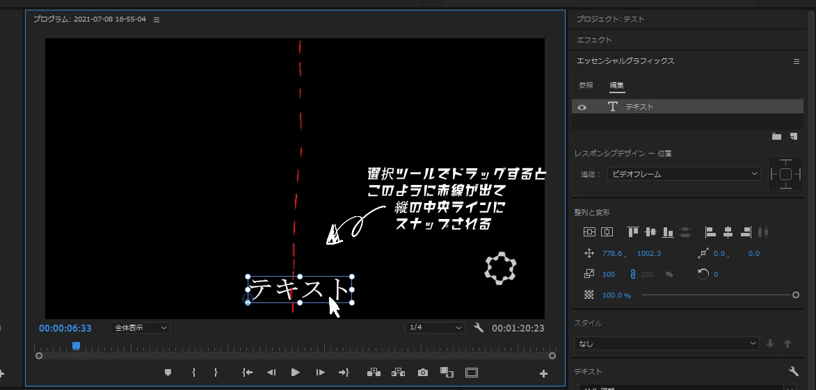

以前のパソコンではテキストボックスを追加して何か入力後に、選択ツールで位置を調整しようとすると縦、横の中央位置に自動的にスナップしてくれていたんですが、PCを変えてからその設定がなくなってしまいました。
環境設定をバックアップしていなかったので戻し方も知りません、どなたかご存じではないですか?

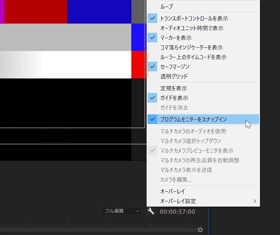

「プログラムモニターをスナップイン」のチェックが外れてしまったのではないかと思います。
プログラムモニター右下のレンチアイコン(設定)の中にありますので、ご確認いただくといかがでしょうか。

ああ、これですこれです!!!すっごく助かりました、ありがとうございます…!!これでまた落ち着いて編集作業できます、ありがとうございます!

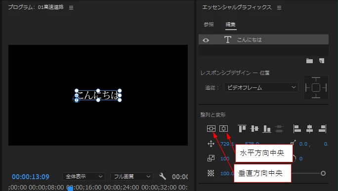

Premiere Proにはそのような中央配置にする仕様になっていないと思います。
もしかしたら、「垂直方向中央」と「水平方向中央」のボタンを押していませんでしたか。下図はエッセンシャルグラフィックスタイトルの場合ですが、レガシータイトルでも同じだと思います。

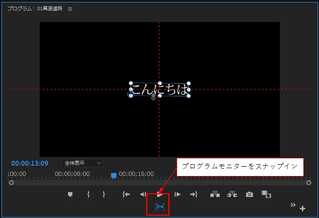

または、下図のようなプログラムモニターのスナップイン機能のことでしょうか。

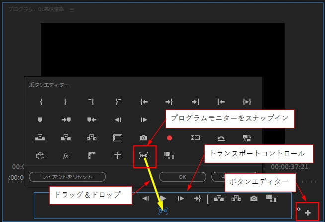

その場合は、
①プログラムモニター下部右端の「+(ボタンエディター)」ボタンをクリックします。
②「ボタンエディター」が開き、そこの「プログラムモニターをスナップイン」ボタンを「トランスポートコントロール」部へドラッグ&ドロップします。
③「OK」をクリックします。
④「トランスポートコントロール」部に「プログラムモニターをスナップイン」ボタンが設定されます。この機能を使用する時は、「プログラムモニターをスナップイン」ボタンをオンにします。
⑤「トランスポートコントロール」部から「プログラムモニターをスナップイン」ボタンを削除する場合は、「ボタンエディター」を表示させ、「トランスポートコントロール」部の「プログラムモニターをスナップイン」ボタンを「ボタンエディター」内へドラッグ&ドロップし、「OK」をクリックします。

画像はその操作のイメージです
