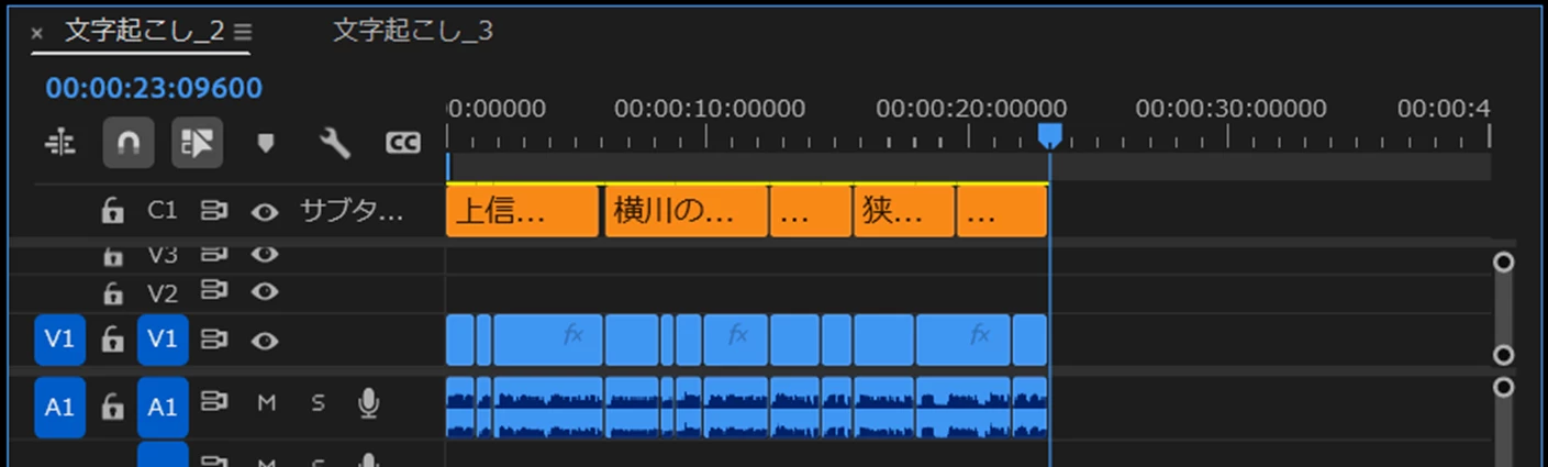

①最初の文字起こしです。フォントは編集済みです。
再生ヘッドをクリップの右端へ移動しておきます。

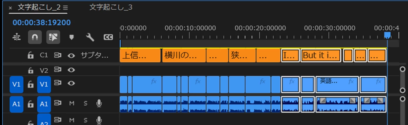

②別のシーケンスで、追加の文字起こしを行います。
すべてのクリップを選択し、その上で右クリックして開いたコンテキストメニューから「コピー」(「Ctrl」+「C」)を選択します。
*()内はショートカットキーです。

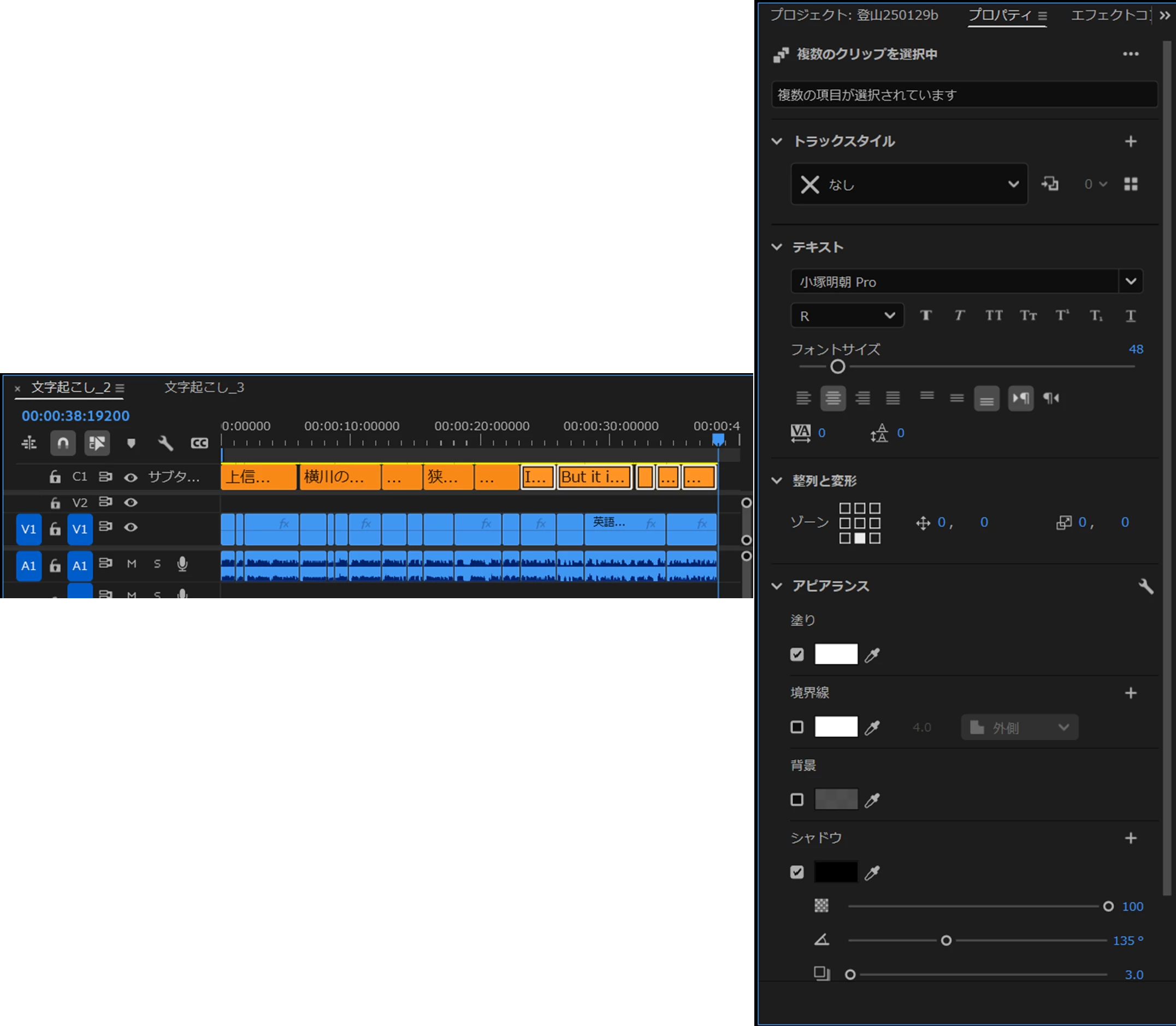

③最初のシーケンスを開き、メニューの「編集」→「ペースト」(「Ctrl」+「V」)を選択します。すると追加の文字起こしの部分が再生ヘッド位置からペーストされます。
④追加の文字起こしのキャプションセグメントクリップを選択して、「プロパティ」パネルで文字の編集ができます。

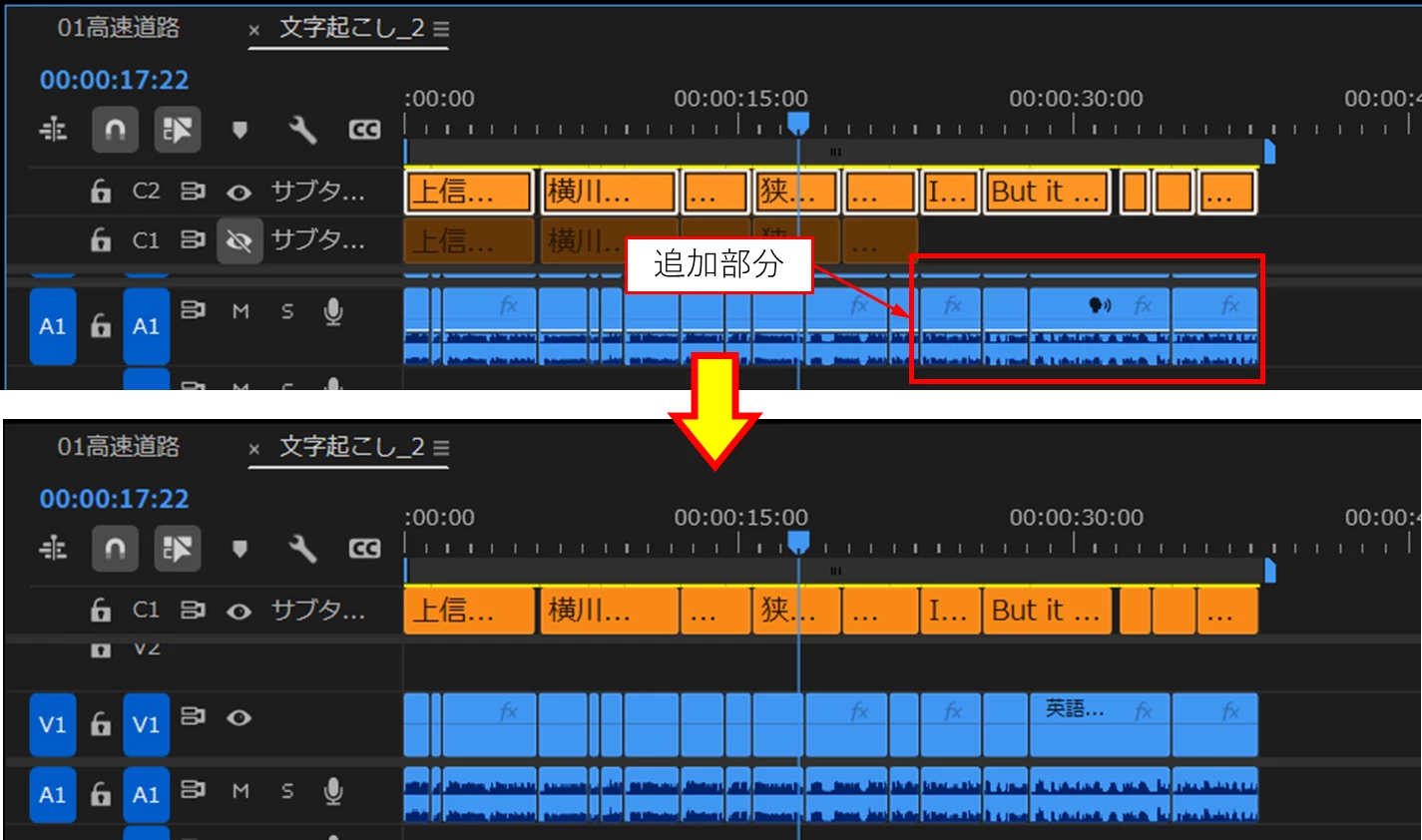

追加部分を文字起こしすると下図のようになると思います。当然フォントは初期設定になりますから再度設定しましょう。

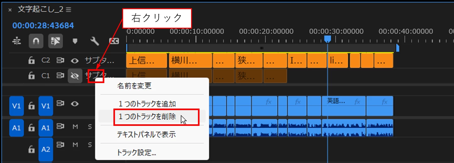

すべてのキャプションセグメントクリップを選択すれば、「プロパティ」パネルで容易に設定し直すことができます。最初のキャプショントラックは、そのトラックのヘッダーで右クリックし、開いたコンテキストメニューから「1つのトラックを削除」を選択して削除しましょう。

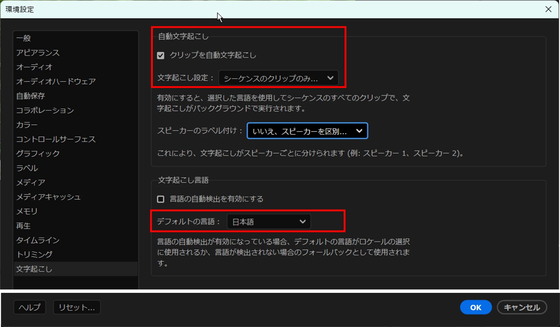

*文字起こしする場合は、「環境設定」の「文字起こし」ペインで下図のように設定し(特に赤枠部)、さらにワークスペースを「文字起こしベースの編集」に設定すると便利です。
追加文字起こしのファイルを「プロジェクト」パネルから「シーケンス」へ先に文字起こしたクリップにつなげるようにドラッグ&ドロップすると文字起こしが自動的に始まります。

最初に文字起こした暗い黄色のクリップのトラックには、目玉に斜線が入っているので非表示になっています。
>ここからどのような操作をしたらよいでしょうか?
暗い黄色のクリップは「目玉に斜線」マークが入っているので非表示になっています。そのまま残しておいても良いのですが、目障りならそのトラックを削除することもできます。
削除するには、そのトラックのヘッダー部で右クリックし、開いたコンテキストメニューから「1つのトラックを削除」をクリックします。
すると、暗い黄色のクリップがある「目玉に斜線」マークが入ったトラックが削除されます。

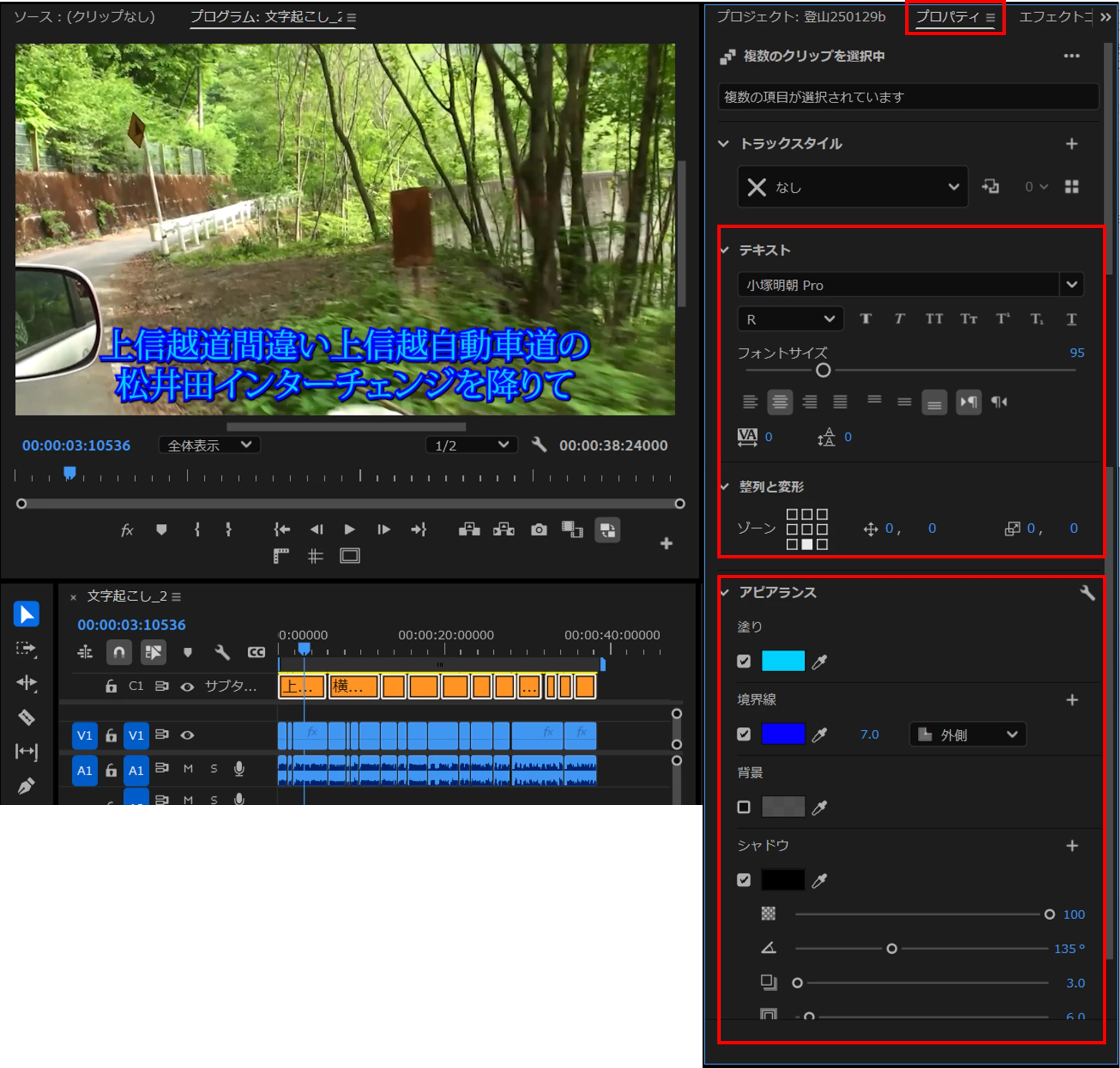

次に、黄色のクリップをすべて選択し、「プロパティ」パネルの「テキスト」、「アピアランス」項でフォントの編集が一括で行うことができます。
