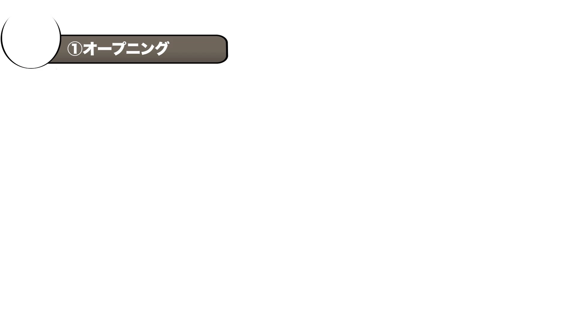

YouTubeのサイドテロップを下記記載の動画を参考に追従型にしてテンプレートを作成したいのですが、
記載の動画は、右から左 の追従なのに対し私が作りたいのは、左から右 なのでその作り方を教えて頂きたいです。
完成系イメージ画像
白丸にはアイコンが入ります。
①オープニングの後に余白がありますが、
今まで画像の上にテキストを入れていたためです。見栄えを良くするために今回追従にしたいと思っております。

こちらの動画を参考にした理由としては、
細く黒で枠線をしているため通常の追従だと縦横比が変わってしまいます。それを防ぐため今回上記記載動画を参考にしています。
他におすすめの作成方法等ありましたらご教示頂けますと幸いです。

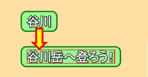

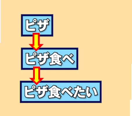

お早うございます
まず、OSとそのバージョン、Premiere Proのバージョン(v24.5、v25.3等)を教えていただけますか。
>私が作りたいのは、左から右 なのでその作り方・・・。
添付いただいたYouTube動画では、6:16から始まる部分を「テキストを右揃え」にしていますが、この部分を「テキストを左揃え」にするとうまくいくのではと思います。
また、提示いただいたスクリーンショットから推定すると、「ブラインド」エフェクトは使用しないようですね。参考ですが、v24.6以降では「ブラインド」エフェクトは廃止されています。
【追記です】
テキストは右へ伸びますので、テロップベースも右へ伸ばすようにシェイプ・マスク等を作成すればOKです。
*これから角丸を付けた方法でも試してみます。

こんばんは
外出していたため、お返事が遅くなりすみませんでした。
黄緑の座布団に緑枠を付けたもので、コーナーには角丸を付けました。サンプル映像にあるブラインドエフェクトは適用していません。
このようなテロップで宜しいでしょうか。OKなら明日以降書き込みます。
